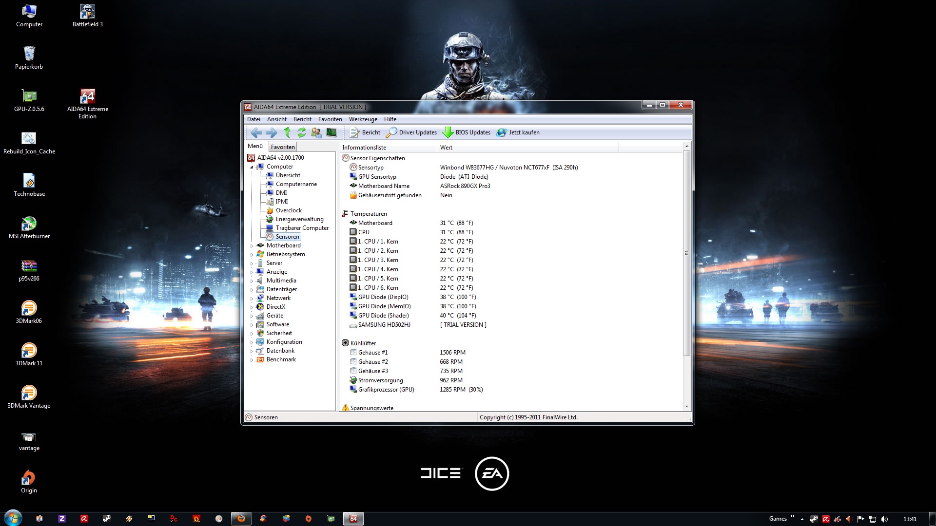

Das sagt Aida:
Das kann garnicht stimmen.
Das die Kerne kühler als der Heatspeader sind, ist ziemlich unmöglich.
Demnach gehe ich davon aus, das die CPU nen Macken hat.
Wenn der HS 31° hat, sollten die Kerne um 39-40° liegen.
Sie ist sicher nicht Defekt, ließt aber über die Dioden falsche Temps aus.

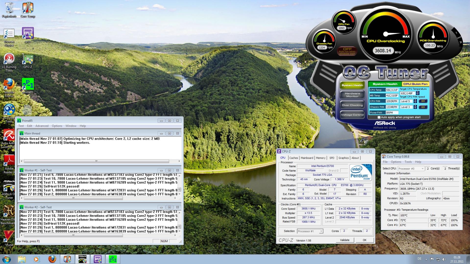

Da kann man nur testen, wieweit man den Werten trauen kann bzw. abschätzen, wie weit man daneben liegt. Auch Intel bleibt da nicht verschont. Bei meinem E8500 liegt im Idle die Coretemp ca 10° über der Mainboardsensortemp, auch auf diesem Asrock P41C-DE
