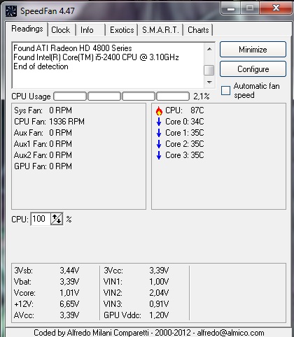

hab jetzt mal mit speedfan meine temperaturwerte ausgelesen hier sind sie:
am ersten screenshot sieht man den pc die ersten 2 minuten nach dem hochfahren und die cpu wird fast 90grad heiß kann doch nicht sein oder?
http://www.pcmasters.de/forum/attachment.php?attachmentid=12599&stc=1&d=1355665504

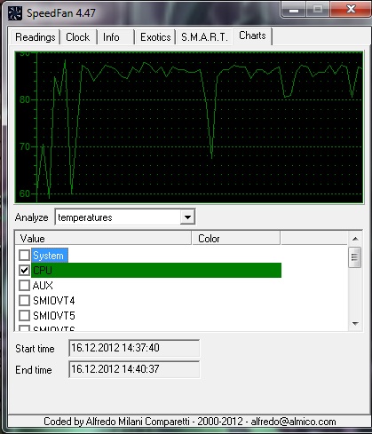

am zeiten sieht man die übersicht sonst sieht alles gut aus finde dich.
http://www.pcmasters.de/forum/attachment.php?attachmentid=12600&stc=1&d=1355665515
ich hab jetzt den pc geöffnet alles von staub gereinigt dann neue wärmeleitpaste aufgetragen die alte runtergemacht ... kann das sein das, das etwas dauert bis sie richtig arbeitet? wo könnte der fehler noch sein? bitte um hilfe! ... wie kann ich herausfinden ob der lüfter richtig arbeitet? kann ich da die drehzahl erhöhen?
prozi ist der: intel quadcore i5-2400 3,10 ghz
mainboard: asus p8h67-m
system: win7 64bit

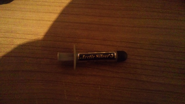

Nächste Frage: Welche Wärmeleitpaste hast du verwendet?? (jetzt kommt das wichtigste)
Wie hast du sie aufgetragen??? Denn gerade bei Wärmeleitpaste gilt: Weniger ist mehr! Es sollte nur eine hauchdünne Schicht auf der CPU sein, sodass die Schrift darauf gerade nicht mehr lesbar ist. Ein großer Fehler ist zu viel Wärmeleitpaste. Denn im Grunde leitet die Paste schlechter als Metall. Die Paste soll nur die kleinen Räume zwischen CPU und Kühler ausfüllen, um mehr Fläche zu haben. Zu viel Paste kann ebenfalls Wärmestau zwischen CPU und Kühler verursachen. Hier ein gut beschriebes "How to"

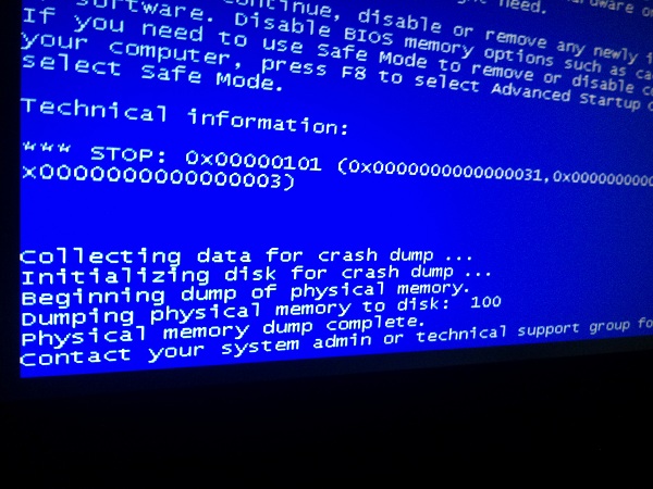

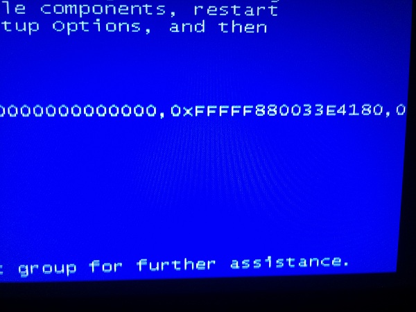

ja genau der standardkühler ist verbaut ... wobei die sachen jetzt schon das dritte jahr so zusammengeschlossen sind und ich erst jetzt öfter bluescreens (siehe bild) bekomme. also plötzlich daran kann es ja nicht liegen denke ich mal.
ja die paste ist in einer spritze (siehe bild). Ich habe die alte paste abgeputzt und sie dünn aufgetragen (kleinen fleck in der mitte und dann verteilt mit einem pinsel bis alles abgedeckt war) aber eben nicht auf der cpu sondern am kühlelement vielleicht ist das der fehler das sich das nicht richtig verteilt hat.
extralüfter habe ich einen seitlich eingebaut wobei die temperatur ja sonst im kompletten gehäuse passt es wird nicht heiß egal ob bei den festplatten der Grafikkarte eben nur die cpu, von einem tag auf den anderen.
hab auch zusätzlich die festplatten überprüft dachte da könnte ein fehler sein aber die sind in ordnung ram ist in ordnung Grafikkarte auch ... das wärmeproblem hatte ich im grunde nur beim zocken da ja da die cpu am meisten belastet wird doch jetzt geht die temperatur schon beim systemstart gleich auf fast 90 grad

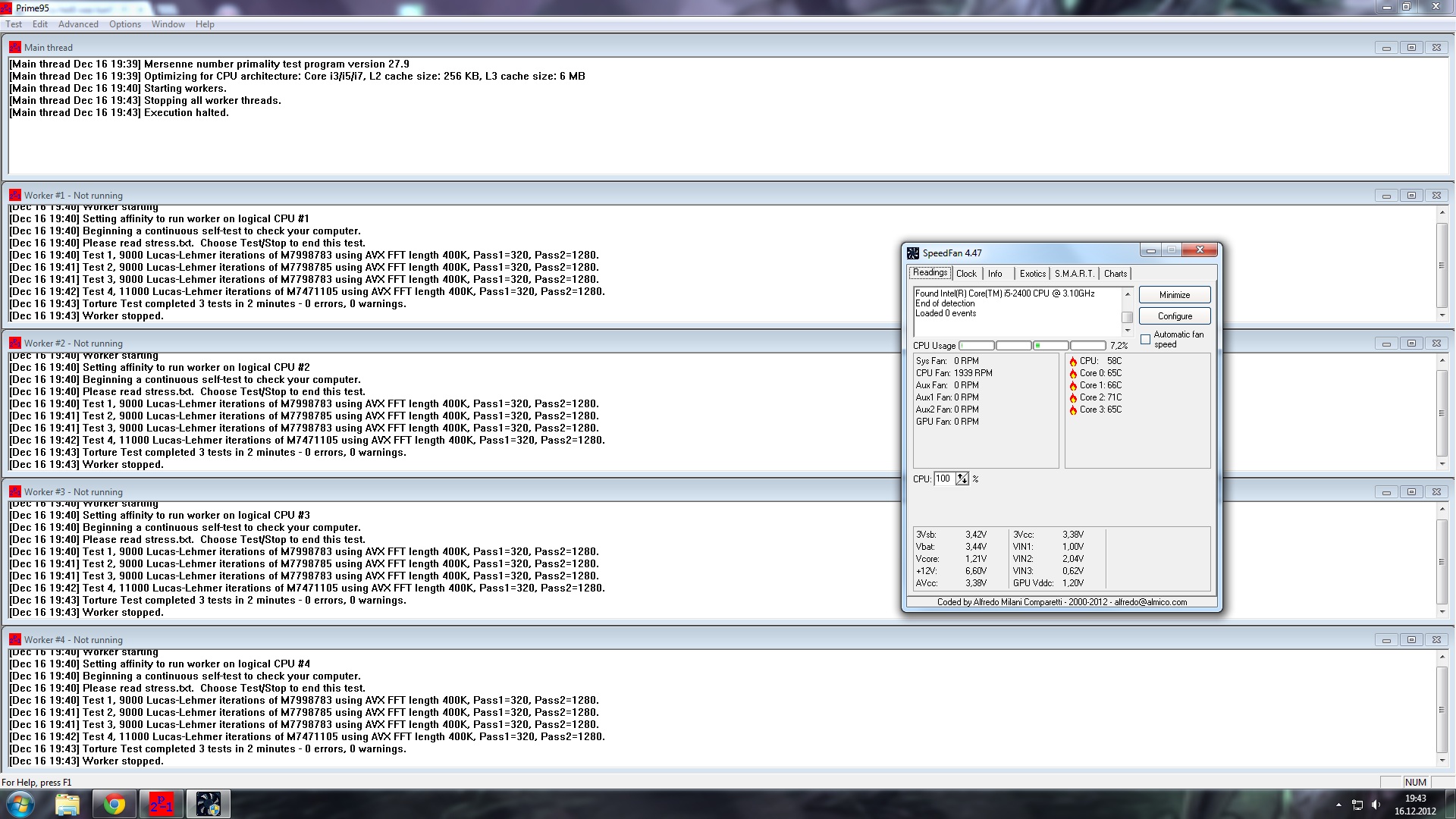

Laß mal Prime laufen und kontrolliere dabei die Temperatur. Wenn da kein größerer Anstieg ist und der Lüfter laut wird, bist du gerade noch im grünen Bereich. Abhilfe schafft eine geringere Target-Temp. bzw. eine höhere Grund-Drehzahl (Level). Beides sollte sich im BIOS einstellen lassen.

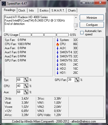

die oberste temperatur liegt bei 90 die der einzelnen kerne liegt bei mitte 30 (siehe bild) ... versteh das nicht ... was ist der obere wert überhaupt?
wo kann ich die werte im bios ändern?

Ja, wäre auch mein erster Ansatz. Speedfann kann schon ziemlichen Mist zeigen. CoreTemp und viele andere machen das deutlich besser.
Schon nur 90 Grad CPU aber 30 Grad Kern..Kann kaum sein.
Teste mal mit CoreTemp oder Realtemp
so coretemp werte (siehe bild) sehen sehr gut aus!
so dann aber jetzt meine alles entscheidende frage wenn das nicht schuld ist was verursacht meine bluescreens? siehe threadanfang bitte! :fuchtel: der 3 beitrag

Der Bluescreen könnte auch von einem SATA-Kabel herrühren (neu anstecken oder von CD/Festplatte tauschen), oder von einem Treiber, der nicht so richtig mit der Hardware zusammenpaßt.
Ich habe z.B. einen USB-zu-Seriell-Adapter, den Windows ständig mit neuen Treibern versorgen will. Dieser China-Nachbau läuft mit dem mitgelieferten Vista-Treiber problemlos, mit dem WIN7-Update-Treiber stürzt der ganze Rechner schon beim Booten ab.

appcrashview sagt das:
Prozessdatei : DefaultTabSearch.exe
Ereignisname : Nicht mehr funktionsfähig
Ereigniszeit : 16.12.2012 21:46:26
Benutzername : All Users
Fehlercode :
Fehlerausgleich :
Störmodulname :
Störmodulversion :
Prozesspfad : C:\Program Files (x86)\DefaultTab\DefaultTabSearch.exe
Berichtsdateigröße: 7.520
Berichtsdateipfad : C:\Users\All Users\Microsoft\Windows\WER\ReportArchive\AppCrash_DefaultTabSearch_cb6c5b38253d3d565f57f3a3c52fe3eba58398e0_0e495485\Report.wer
eventuell kam das von diesem komischen programm da was niemand weiß was das macht hab es deinstalliert und teste jetzt
hab gegoogelt find aber nichts zu dieser datei aber alles funktioniert wunderbar :-D vielen dank an euch alle ... kühler werd ich tauschen schon bestellt da ich ein neues gehäuse auch in 1 woche bekomme und dann sowieso alles umbauen muss :rulez:
wieder was gelernt bluescreens müssen nicht immer einen hardwarefehler haben :wtf:
