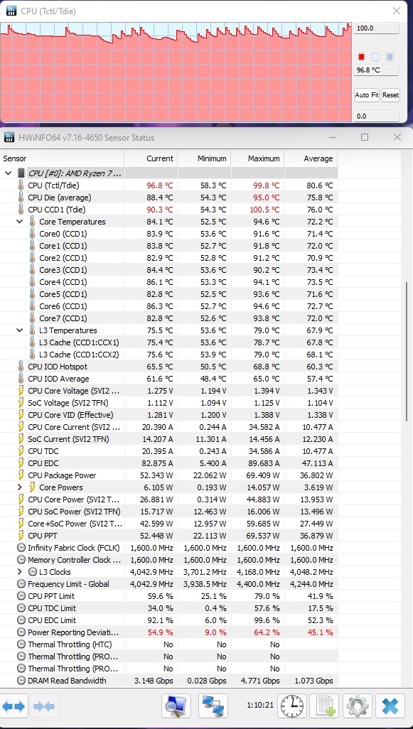

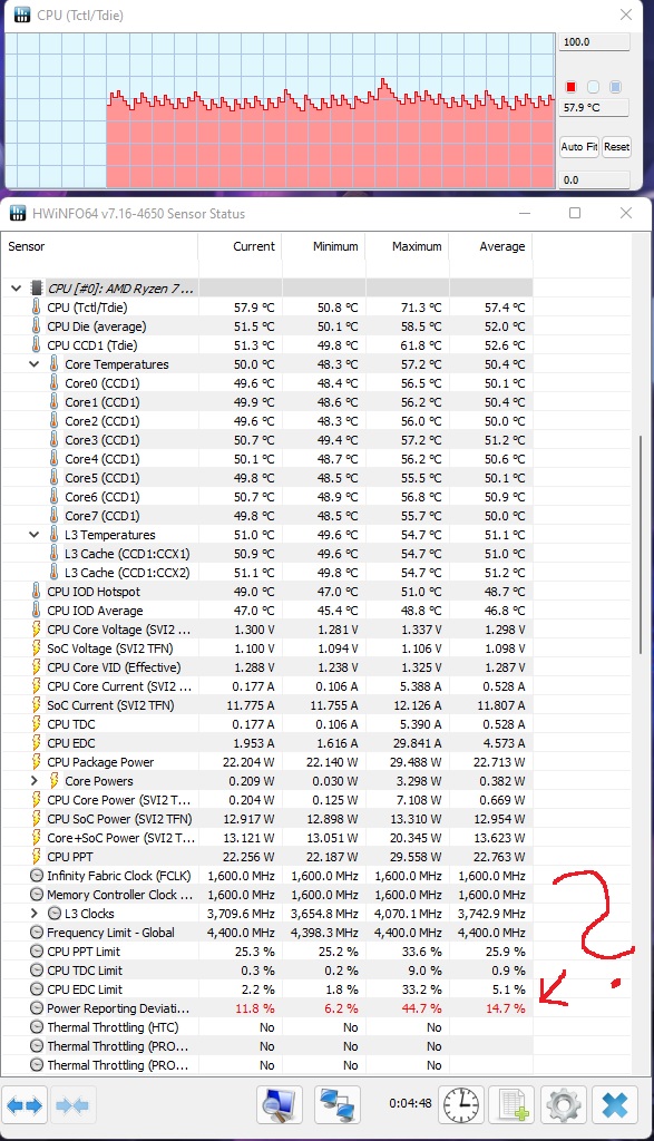

Nachdem ich HWinfo runtergeladen habe, wurde die CPU nach knapp 5 Minuten Warzone spielen schon um bis zu 99.8°c heiß. Normalerweise spielt Sie nicht solche Spiele wie Warzone aber wollte mal ein CPU lastiges Spiel testen. Ich habe gestern bemerkt gehabt das die CPU auch selbst bei Spielen wie Lost Ark oder Valorant (und vielleicht nebenbei noch einen Stream offen) auch mal über 100°c heiß war (laut dem Maximum bei HWinfo). Der Pc wird echt sehr laut.
Natürlich kann es sein das er nach dem reinigen auch etwas kühler wird, da er sehr verstaubt ist. Der PC wurde auch nicht oft benutzt in letzter Zeit. Aber dennoch ist das viel zu heiß oder?
Ich habe auch bemerkt das ich Ruckler im Spiel hatte als die CPU sehr heiß wurde was ich davor nicht hatte (wie gesagt vielleicht wegen dem Staub wird er bisschen heißer als zuvor).
Aber habe davor auch nie auf die Temperatur geachtet, daher weiß ich nicht wie heiß er damals schon wurde.

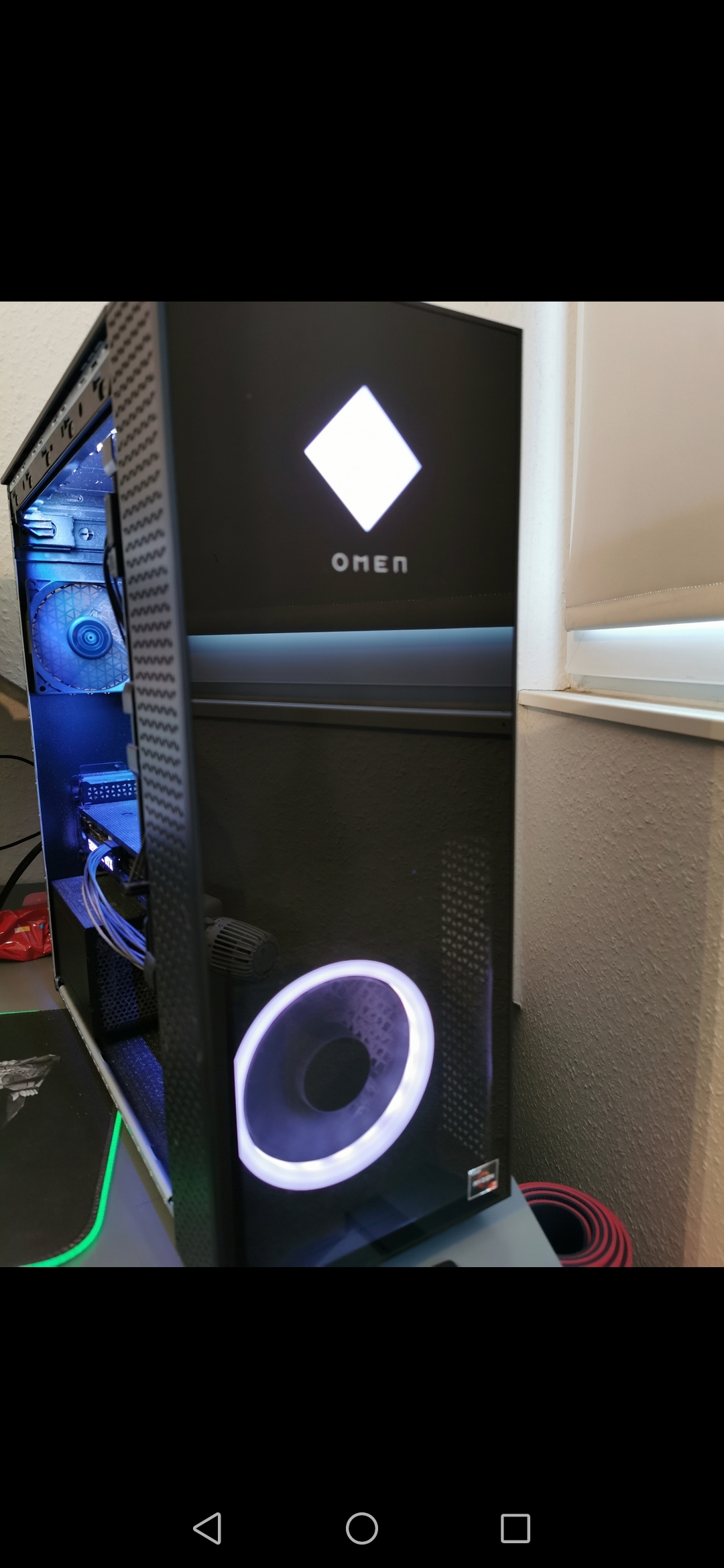

Der PC wurde fertig gekauft und hieß so : Omen 30l desktop gt13-0704ng bundle pc

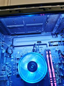

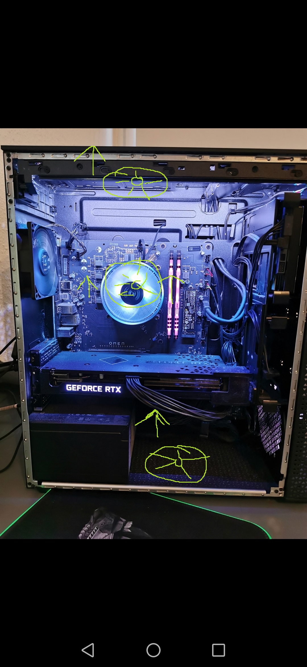

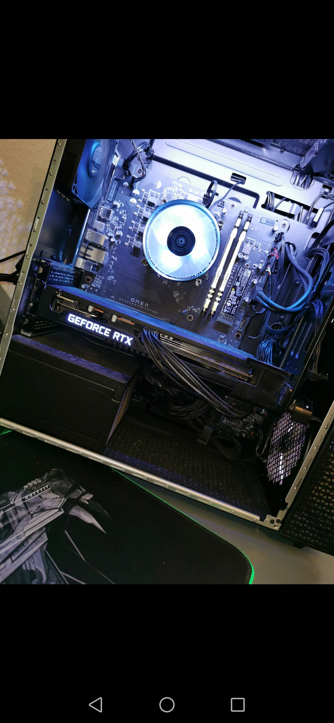

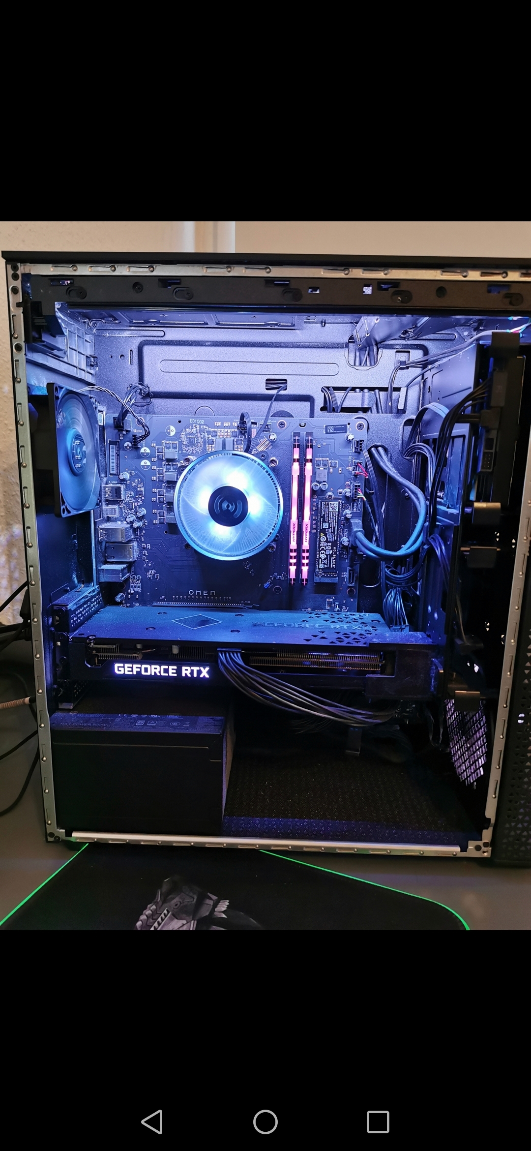

Anscheinend hat das Gehäuse nur vorne unten einen Lüfter, so dass nur das Netzteil und teils die GPU was vom Airflow abbekommen.

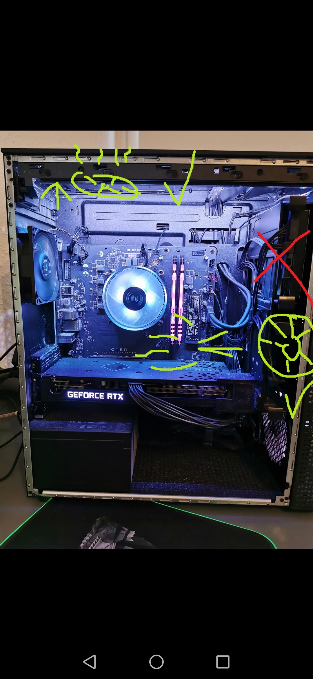

Wäre es gut noch einen Lüfter vorne oben zu befestigen? Damit die CPU neben dem Kühler noch einen richtigen Airflow bekommt?

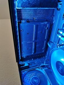

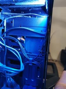

Aber wie auf dem Bild zusehen ist vorne glaube ich eine HDD befestigt. Wie mache ich das dann mit dem Lüfter? Die HDD vorne einen Slot weiter nach unten befestigen?

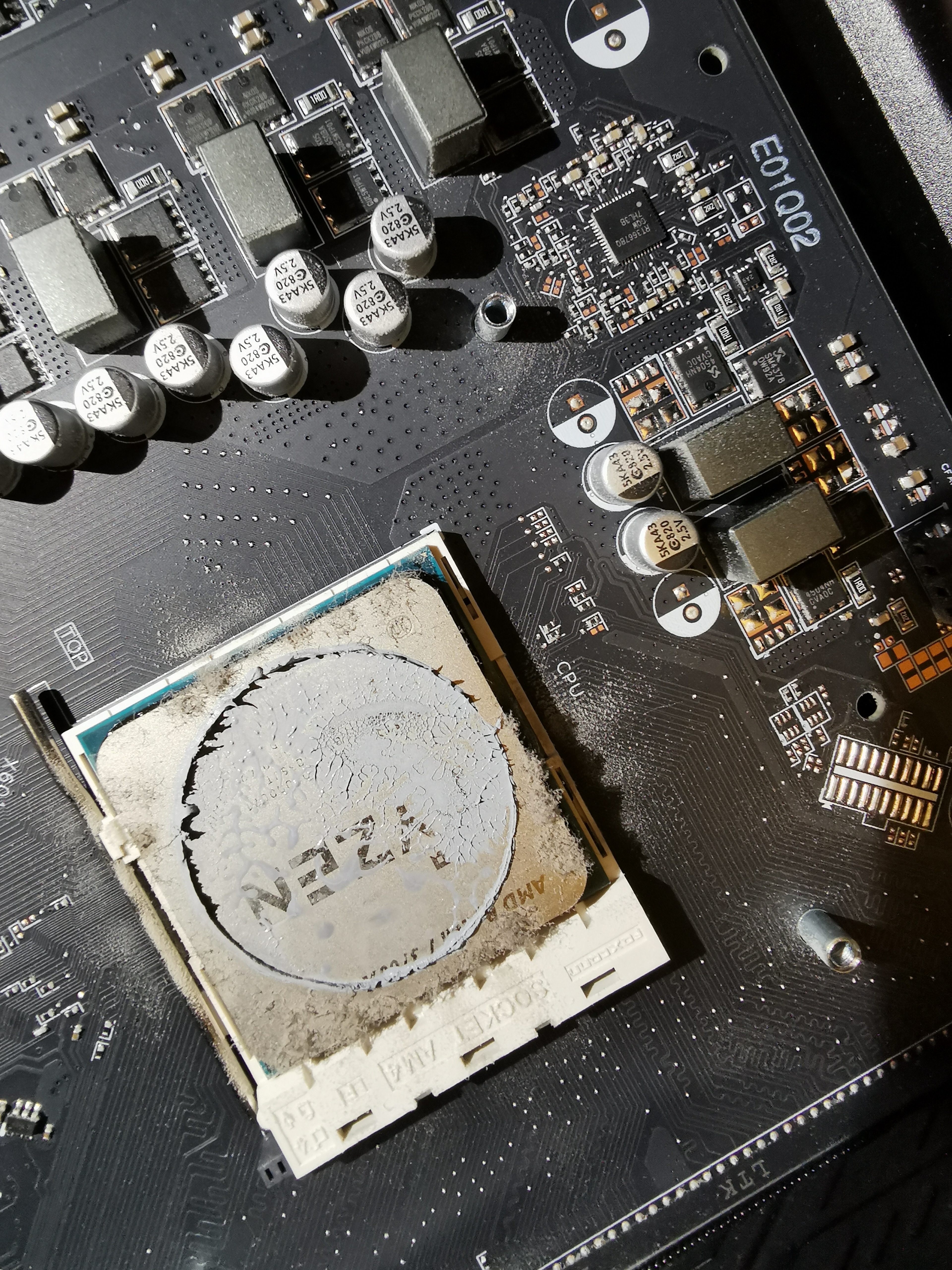

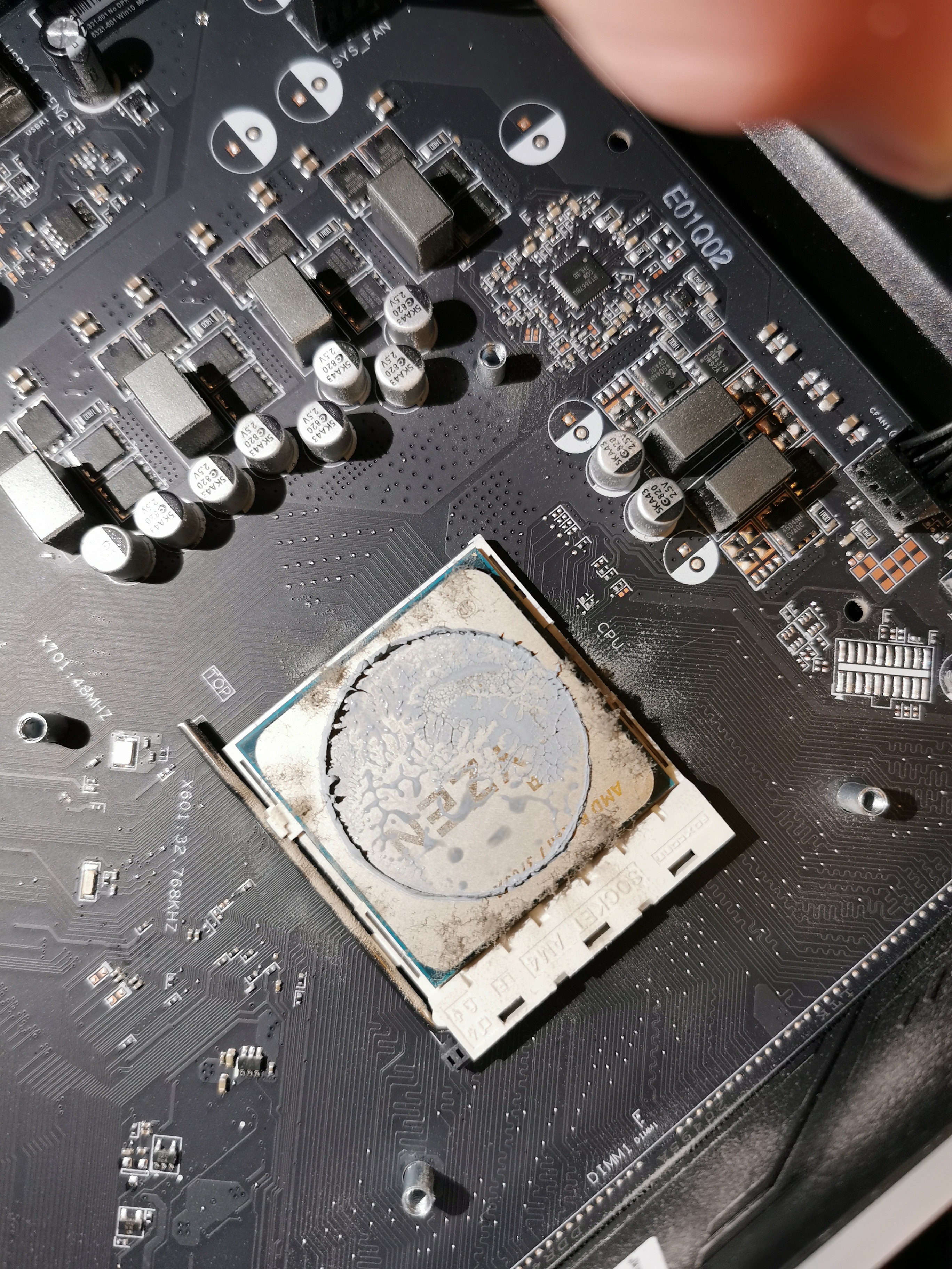

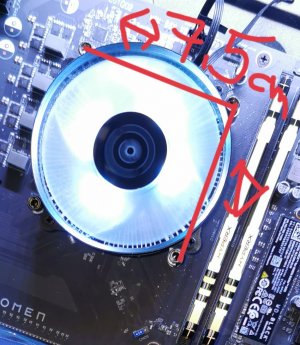

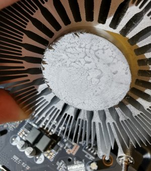

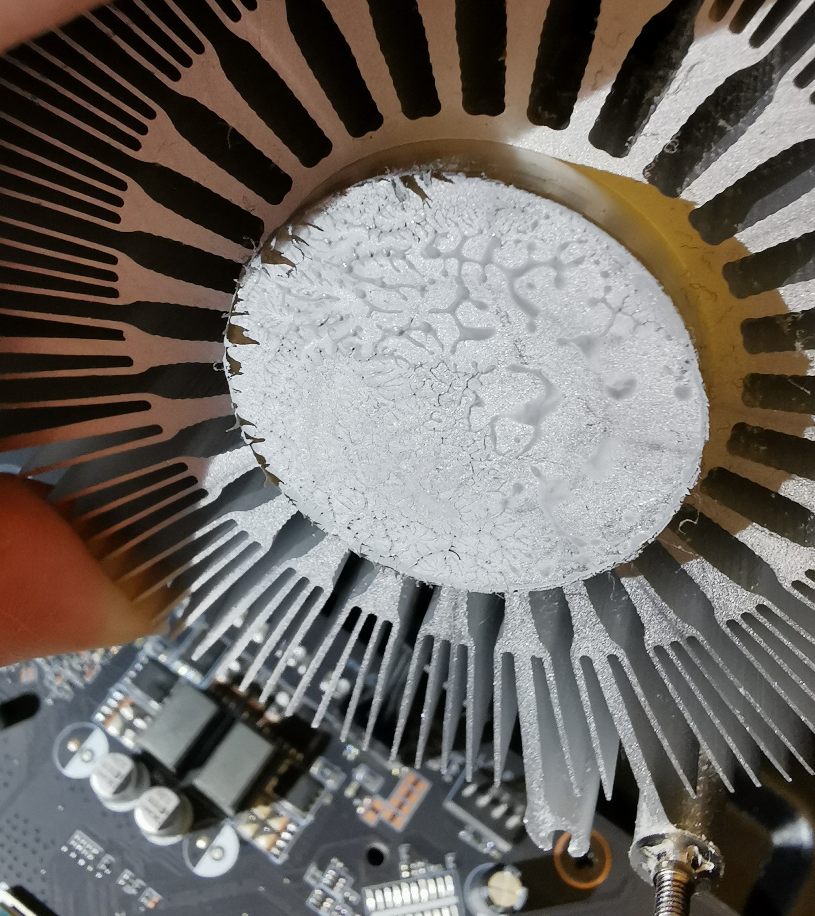

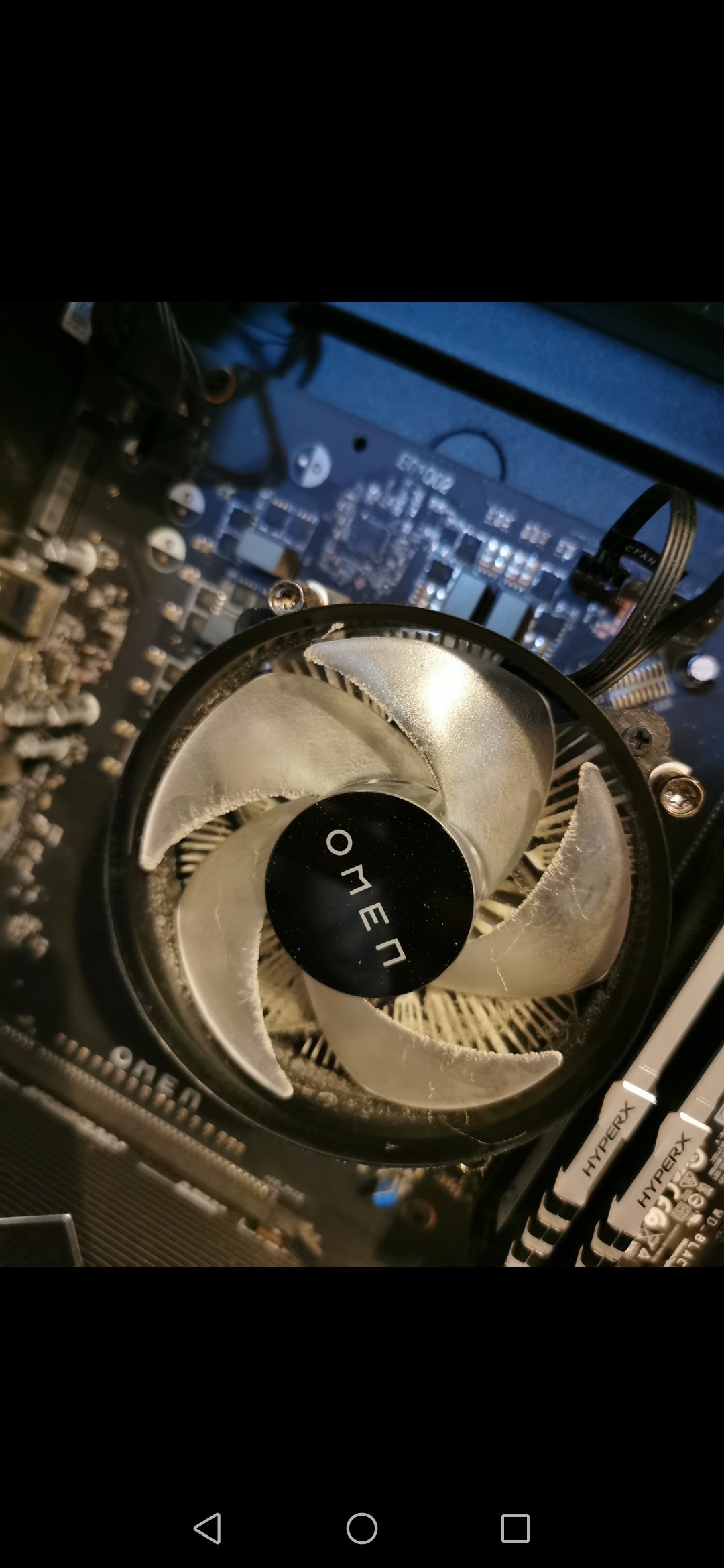

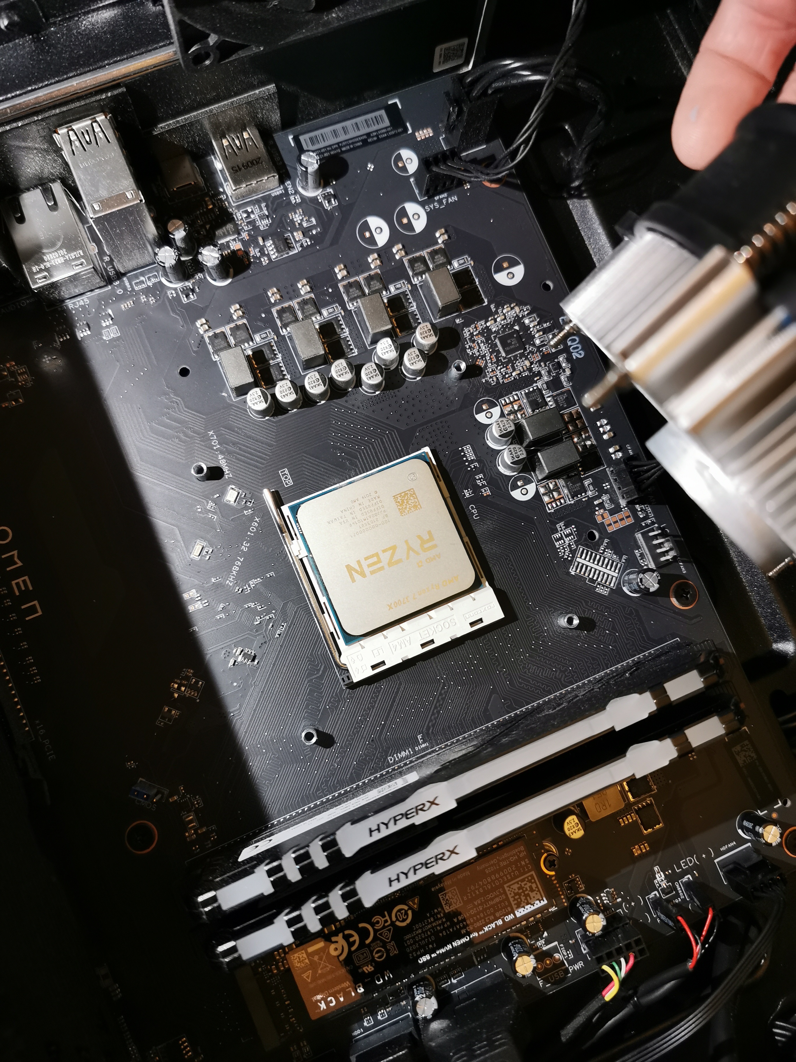

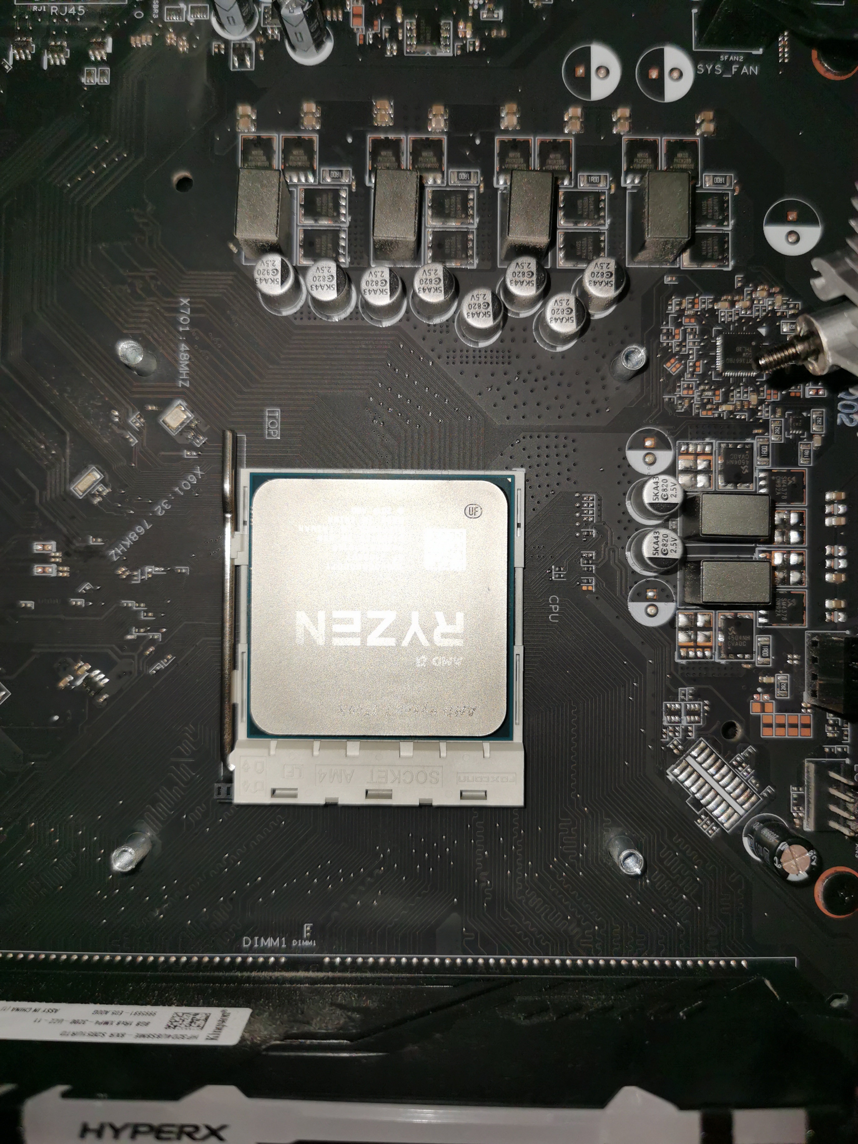

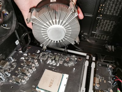

Aktueller Stand: Wärmeleitpaste wurde erneuert, CPU kühler bedeckt nicht die ganze CPU. Schlimm? Pc wurde komplett sauber gemacht und von Staub befreit.
Also, ich glaube dass das sauber machen vom PC schon etwas geholfen hat. Das entfernen vom ganzen Staub hat anscheinend schon einen Unterschied gemacht, aber kann ich damit denn wirklich zufrieden sein? Oder ist es auch nur weil der PC einfach frisch gestartet wurde und kalt war?
Was mir direkt aufgefallen ist, das er um einiges wieder leiser ist. Im CPU lastigen Game Warzone wird er zwar wieder etwas lauter, also um einiges aber minimiert hat es sich dann doch etwas. Ich schicke euch mal unten paar Bilder zu den Temperaturen.
Zuerst einfach den PC gestartet - es war um die 55 - 64°c heiß.

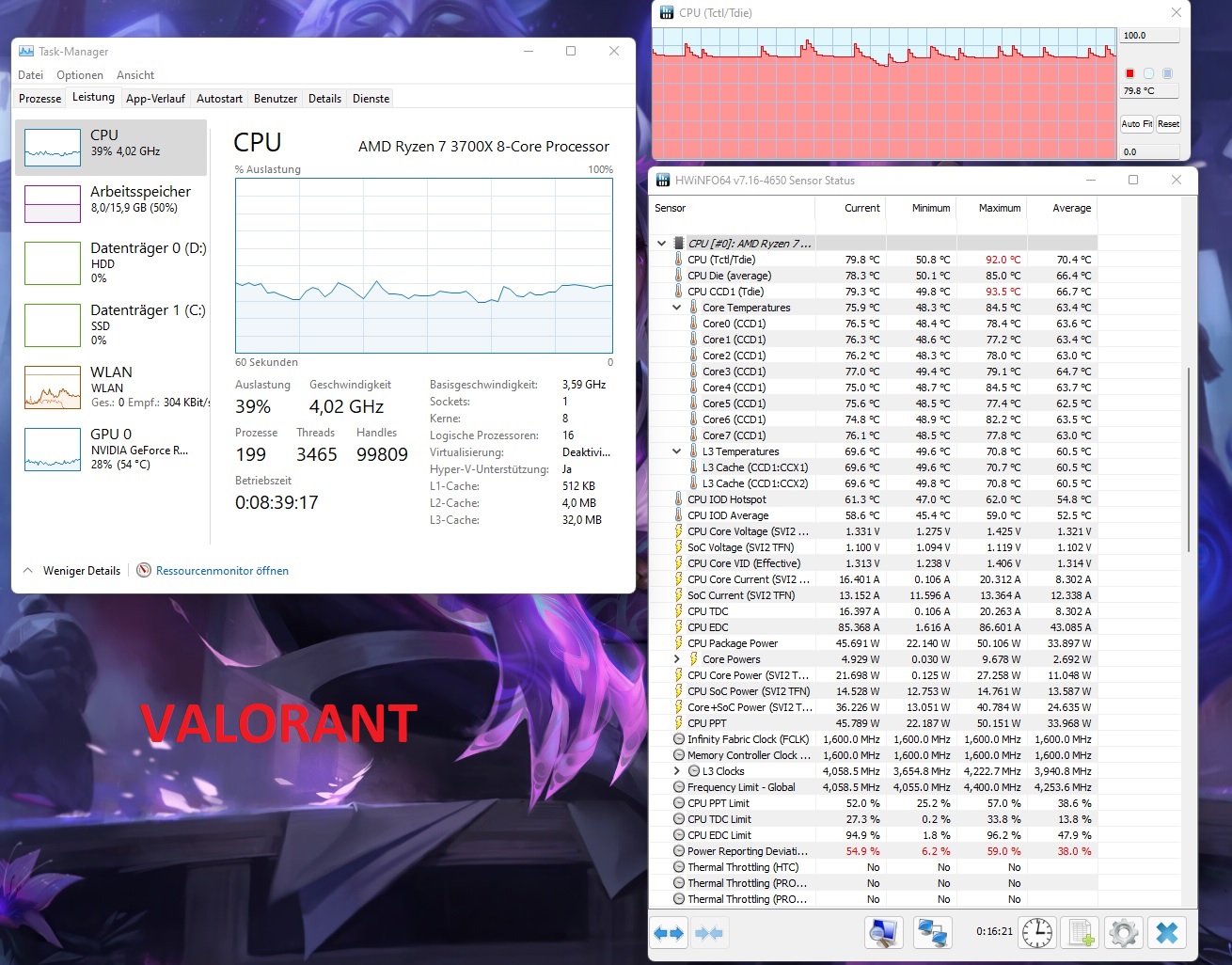

Dann habe ich Valorant getestet (was nicht wirklich so cpu lastig ist) hatte so um die konstante 79°c und ist manchmal bis zu 86°c hoch geschossen und dann wieder runter um die 79°c. Der PC war aber sehr leise und ich hatte keine Ruckler, war alles flüssig.

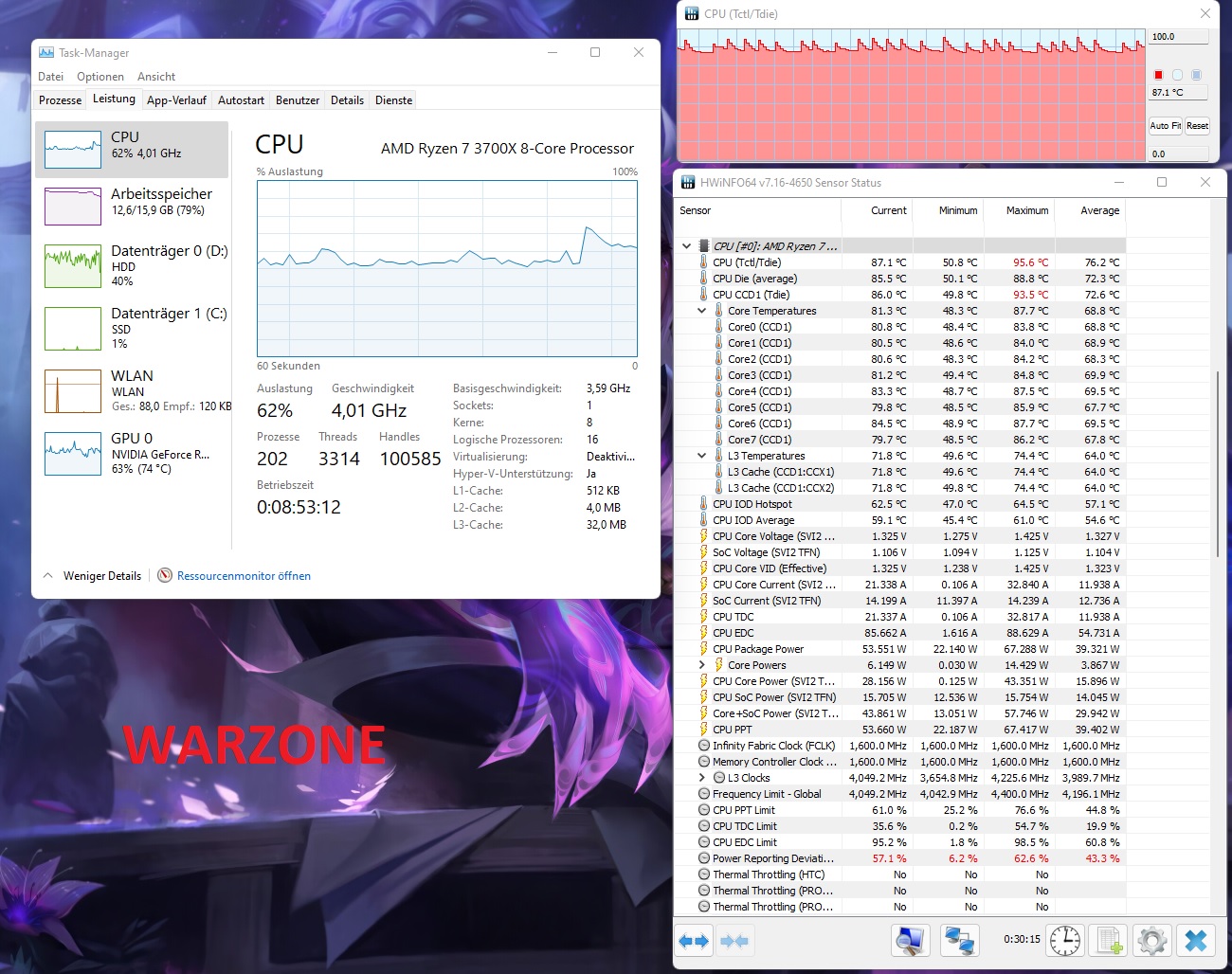

Danach habe ich Warzone getestet (was ja eigentlich fast nur CPU lastig ist). Ich hatte so um die 85°c die dann aber auch öfters bis zu 95°c hochgeschossen sind. Hat sich aber größtenteils bei den 85-90°c aufgehalten was doch schon eine Besserung als zuvor ist. Der Pc war an sich Anfangs schon recht leise wurde dann aber auch etwas lauter (aber wie gesagt eine Besserung von zavor ist aufjedenfall vorhanden!) Ruckler hatte ich aber dennoch ab und zu mal. Jetzt bin ich gerade in der Queue von Lost Ark und werde dann nochmal auf die Temperaturen schauen wenn ich drin bin. (Dauert immer etwas, neues Spiel ^^)

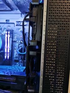

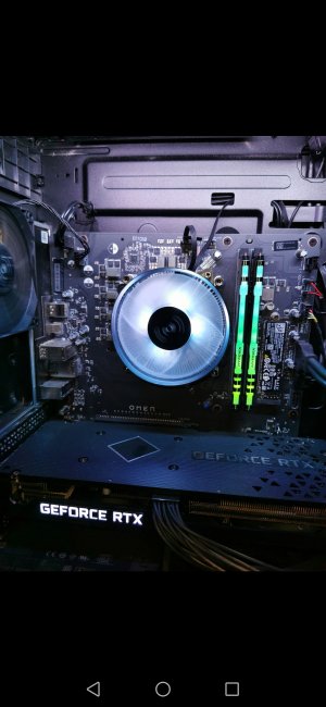

Der Abstand vom Motherboard (zwischen dem Ram) bis zu dem Glas müssten so um die 15cm sein (vielleicht sogar genau?) Der Abstand von den Schrauben also die Befestigung der Kühlers (jeweils an der mitte der Schraube angesetzt) müssten 7,5cm sein
Achja, warum ist bei ''Power Reporting Deviation'' immer alles Rot? Ist das etwas worauf ich achte müsste?

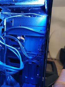

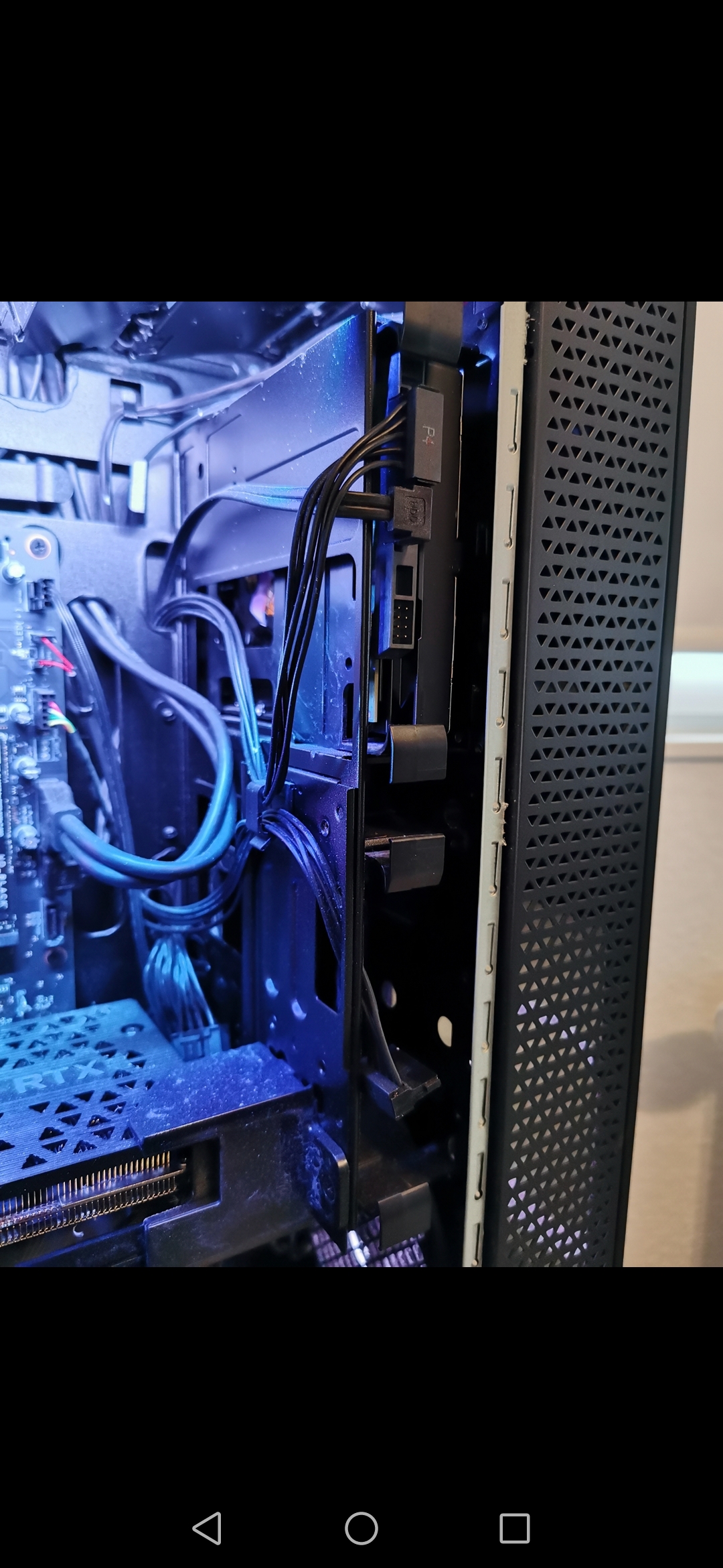

Leider ist vorne oben eine ''Wand'' wo auch eine HDD befestigt wurde. Daher ist vorne eher schwierig einen Lüfter zu befestigen. Oben könnte man eventuell noch Lüfter einbauen? Ist es möglich den eingebauten CPU Kühler überhaupt zu tauschen? Oder ist es so ein Spezielles Motherboard mit Befestigung die es nicht so normal gibt da es ja ein fertig pc ist.

Sofort neuer Kühler !
Wenn HP diese Rechner in dieser Konfiguration verkauft... Das ist ja wohl ein schlechter Witz ?!
Der CPU Kühler... das ist so wie wenn man einem Motorradfahrer statt eines Helmes einfach eine Mütze aufsetzt "Wird schon ein bisschen schützen"
Nebenbei großes Kompliment an dich, so wünscht man es sich doch.
Allerdings ist das Foto des Kühlers absolut selbsterklärend, zumindest für jeden der schonmal den ein oder anderen Rechner zusammen gebaut hat.
Ein Problem könnte lediglich werden, dass du hier einen "Fertig Rechner" hast mit OEM Komponenten wie zB das Gehäuse oder das Motherboard.
Das macht es schwer einen geeigneten Kühler spontan zu nennen.
Hättest du ganz grob die Breite des Gehäuses ?
Ich gehe davon aus, dass der Sockel und die Bohrung für die Kühlerhalterung vom Motherboard halbwegs standard ist, wenn nicht gäbe es hier ein Problem.
Gibt es ein Budget was investiert werden könnte ?
Spontan würde ich mal schätzen 50€ für einen potenten Kühler sollte das Problem sofort lösen.
Brocken 3, FUMA 2, irgendwie sowas.
Wenn die beiden ins Gehäuse passen.

Ehm also ich habe vorhin mal an das Motherboard mit so einem Maßband angelegt weil ich momentan nichts andere da habe. Vom Motherboard bis zum Glas (also wenn ich das Gehäuse schließe) müssten es so 15 cm sein. Dann müsste man halt noch etwas abziehen damit da noch Platz ist für den Kühler abstand zum Glas und halt die Befestigung. Meinst du damit die Breite?

Wärst du eher für eine AIO oder einer normalen Luftkühlung? Falls ja sollte man dann auch noch Lüfter ans Gehäuse anbringen? Wie man sieht ist vorne ja so eine Wand die es etwas verhindert aber vielleicht kann man da ja irgendwas machen? Oder wäre es möglich einen Airflow nach oben zu bekommen? Vielleicht einen Lüfter oben anbringen die Luft rauszieht?
Also den CPU Kühler müsste ich neu kaufen, normale Lüfter hätte ich aber noch genügend zur Verfügung die ich halt ans Gehäuse anbauen könnte.
Denke aber das man die dann zusammen an den CPU FAN slot am Motherboard anschließen müsste.

Also ich glaube es ist nur möglich vorne einen Lüfter zu montieren wenn ich dafür ein Loch bohre usw. Daher wäre das glaube ich weniger ein Ausweg für uns. Wäre es so wie ich es unten anzeichne gut? So das praktisch unten und oben ein Lüfter montiert wird so das Luft von unten nach oben geht und halt die CPU einen neuen Lüfter bekommt? Oder einfach neuen CPU Kühler und Seitenpanel offen lassen? Ich tue das was ihr mir ratet. Muss es halt nur richtig verstehen um es dann umzusetzen
Du wirst das Gehäuse nicht anrühren müssen. Sobald du da einen richtigen CPU Kühler drin hast werden die Temperaturen auch beim spielen nicht mal im Ansatz in dem Bereich sein.
Die zusätzlichen Gehäuselüfter machen dann vielleicht nochmal 3-5° maximal aus, ein richtiger CPU Kühler wird deine CPU um ca 30° weiter runterkühlen.
Steck deine Arbeit nicht in das Gehäuse, schau dir an was du für einen CPU Kühler verbauen kannst, da wurde dir im Luxx ja auch schon was gesagt bzgl der Bohrungen des Mainboard.
