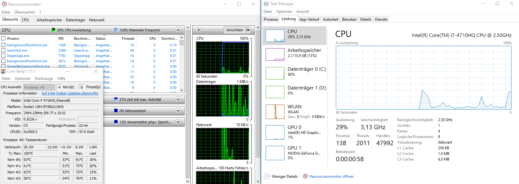

Ich habe die Problematik mal versucht etwas zu visualisieren:
Der obere Screenshot wurde direkt nach dem Hochfahren geschossen. Ich verstehe nicht, wieso die maximale Frequenz direkt mal bei 126% liegt. Die Lüfter werden sehr laut.

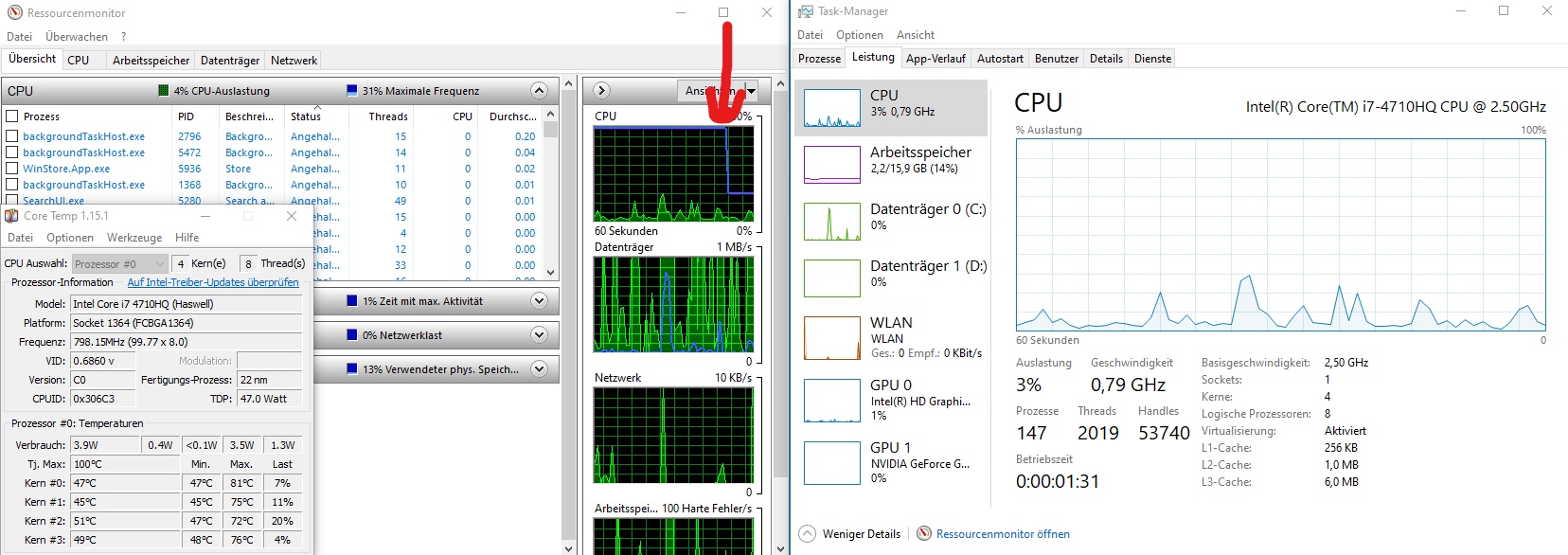

Im zweiten Screenshot ist wunderbar zu erkennen, wann die Drosslung einsetzt (rot). Es sind keine 3 Minuten nach dem ersten Screenshot vergangen.
