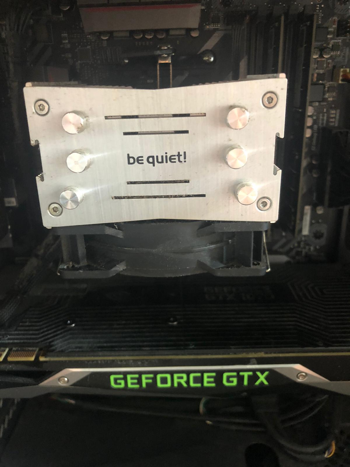

Hier noch ein Bild von der Kühlung: cpu-kühlung.jpg
Der Bquiet Kühler ist halt nicht so optimal für AMD Sockel, da er da nicht perfekt verbaut werden kann, da er jetzt die Warme Luft unten von der Grafikkarte durch de Kühler bläst. Optimal wäre halt der Lüfter vom Kühler über dem RAM ist.
Sind denn Gehäuselüfter vorn und hinten verbaut?
Und ist der CPU Kühler staubfrei? wenn nicht den mal ausblasen
