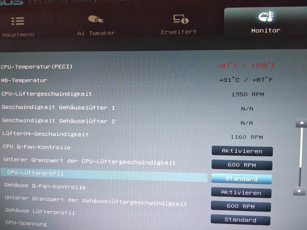

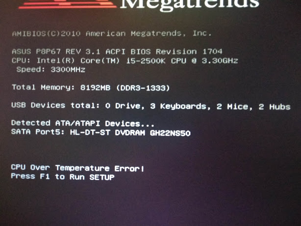

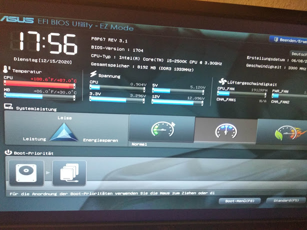

ich bekomme den PC nicht in Betrieb, da ein lautes Piepsignal (4x) ertönt, sobald ich den Rechner hochfahre. Gibt es einen Trick oder MUSS ich nun diese Kühlpaste kaufen und diese neu auftragen?

öffne mal die PC Seitenwand, und guck nach, ob der CPU Lüfter überhaupt dreht, auserdem gucken ob der Kühler Staub und Dreckfrei ist, wenn nicht, den mal ausblasen

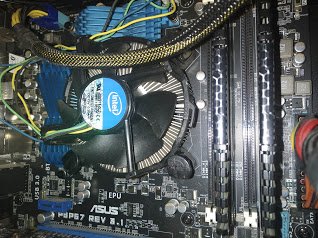

Welchen Kühler ist da überhaupt verbaut?
Am besten eignet sich Druckluftspray aus der Dose dazu.
Wenn man das nicht hat, könnte man es auch mit nem Staubsauger und Pinsel versuchen.
Klar wenn der Lüfter da im weg ist, muss er weg.
Und die Wärmeleitpaste solle man da auch gleich erneuen.
Bringt das alles nichts, wird warscheinlich der Temperatursensor einen defekt haben
ok. danke dann werde ich mich mal dran machen den zu säubern! Und kaufe mir gleich bei euronics noch eine Kühlpaste zum draufschmieren.

apropo richtig aufliegt::
Ich hatte diese schwarzen Klemmen (aus Plastik natürlich;/) umzu auch mal gelöst um den Lüfter zu reinigen. Danach wackelte er ziemlich lange bis ichs Gefühl hatte das er wieder fest sei. Hätte ich DAS vorher gewusst hätte ich ihn nie so krass sauber gemacht denke ich heute.
du musst die Push Pins dann natürlich auch wieder umlegen und runter drücken zum fest machen.
hier sogar mit Anleitung:
Wenn der bei dir nicht richtig aufliegt und fest ist, ist klar, das er auf 87° C hoch geht
bisy :: ich denke eine der Schrauben ist kaputt irgendwie. Die dreht immer durch wenn ich versuche sie festzuschrauben!
Da gibt es nichts zum fest Schrauben. Das sind push Pins, die werden nur Entriegelt bzw verriegelt und runter gedrückt zum Fest machen.
Natürlich kann da was weg gebrochen sein, aber das siehst du ja, wenn du den Kühler ausbaust
Wenn du erst Bild hast und wenn Windows dann starten will nicht mehr, könnte auch die Grafikkarte einen defekt haben, weil dann die Treiber geladen werden.
Geht es denn da im Abgesicherten Modus?
