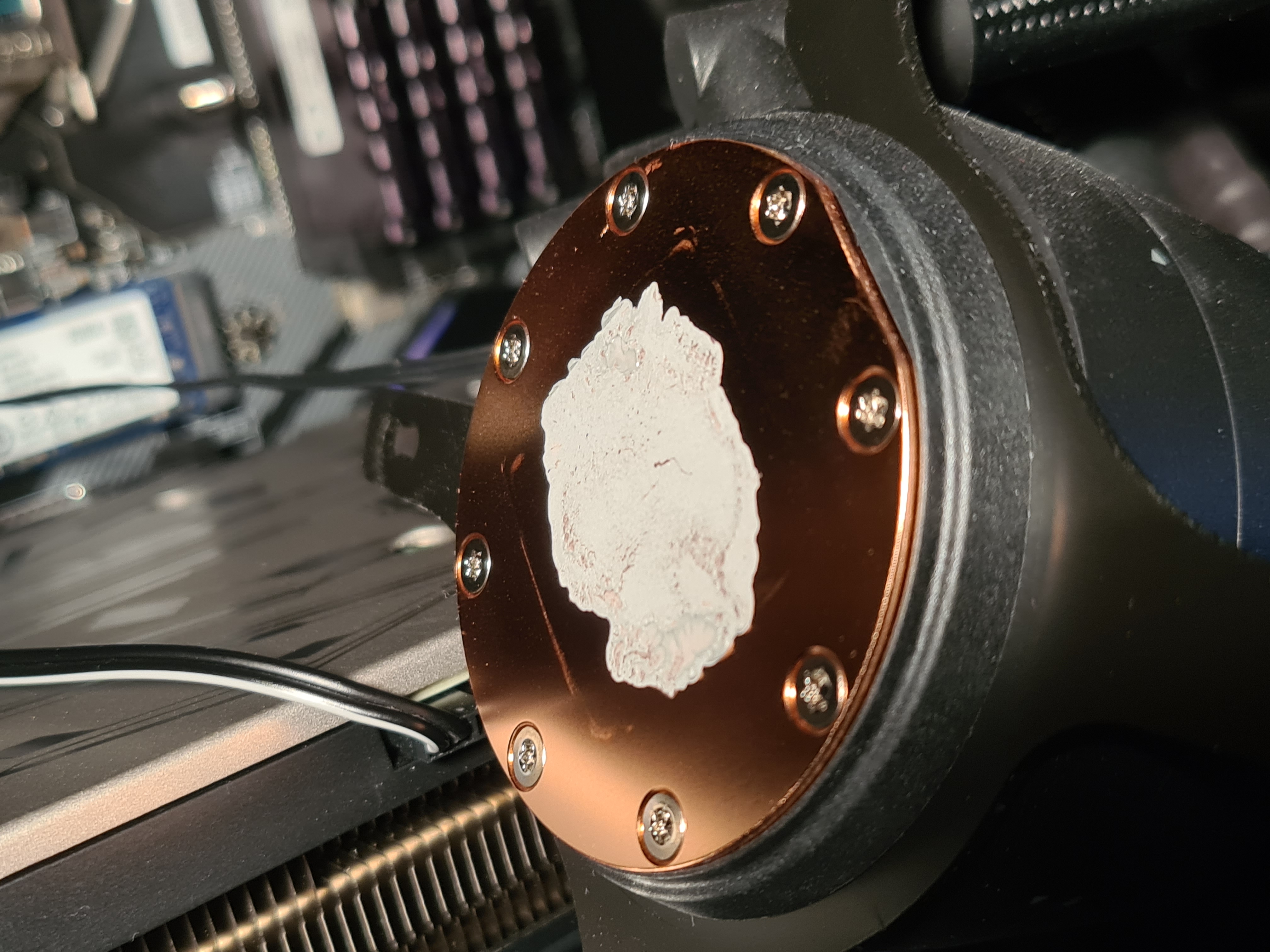

Problem, CPU wird sehr heiß beim zocken.. Bei last zwischen 79-86 Grad...
Im Idle teilweise 50 Grad..

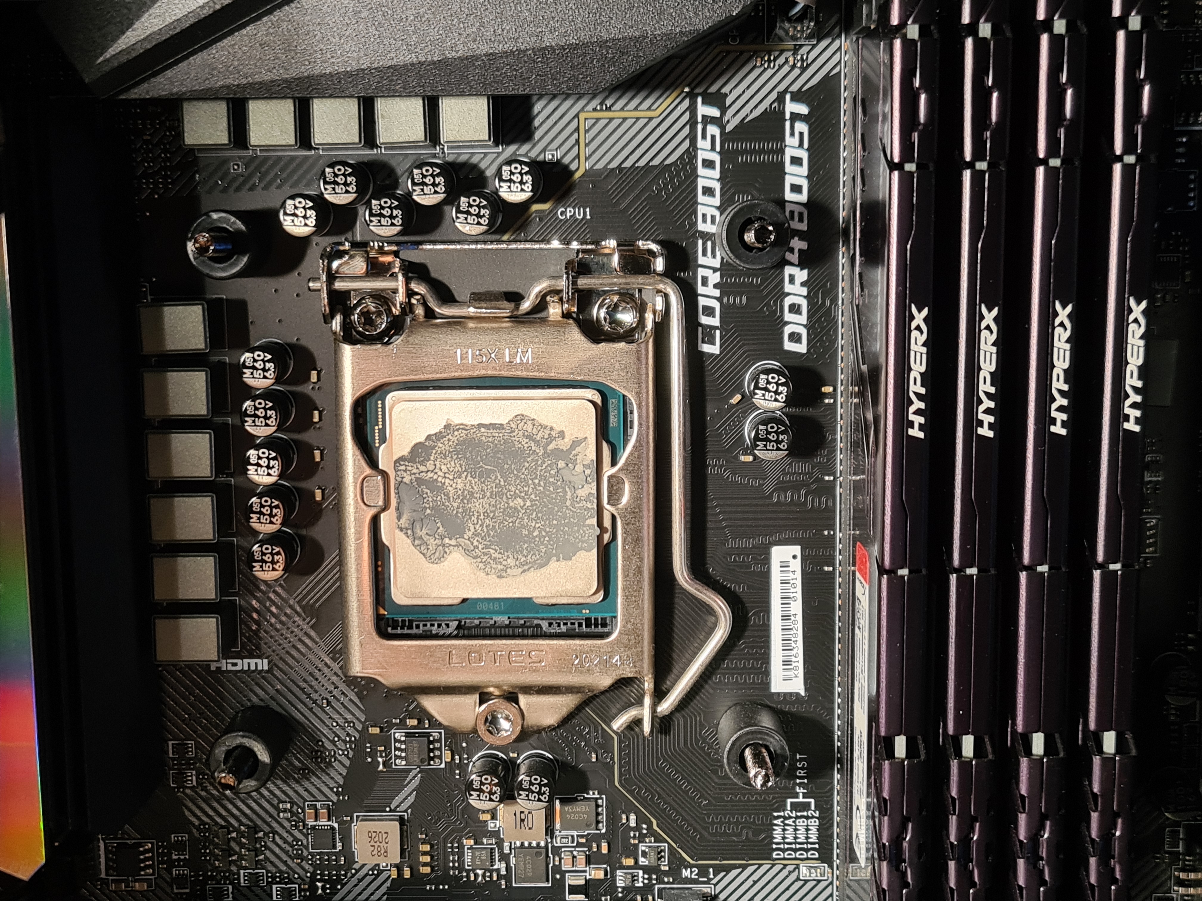

Vermute das der Kühler falsch montiert wurde aber bin kein Fachmann um das zu erkennen.. Würde jedoch denken das die wlp unsauber aufgebracht wurde..
Kann das jemand beurteilen und mir Rückmeldung geben?

Schlechte CPU/Board Wahl für einen 1/4 Jahr alten PC, denn die CPU ist ja schon gut ein Jahr EoL und Intel ist da ja schon zwei CPU und eine Sockel Generation weiter.
Ja die Wärmeleitpaste ist nicht perfekt drauf, da ist bissel wenig, halt nicht gerade gleichmäßig verteilt.
Kann auch sein, das die Pumpe nicht richtig läuft, bzw falsch im UEFI eingestellt ist
Problem ist u.a. auch, die AiO ist oben und nicht vorne verbaut und saugt so die doch sehr warme Luft der Grafikkarte an und kann daher deine CPU nicht so gut kühlen.

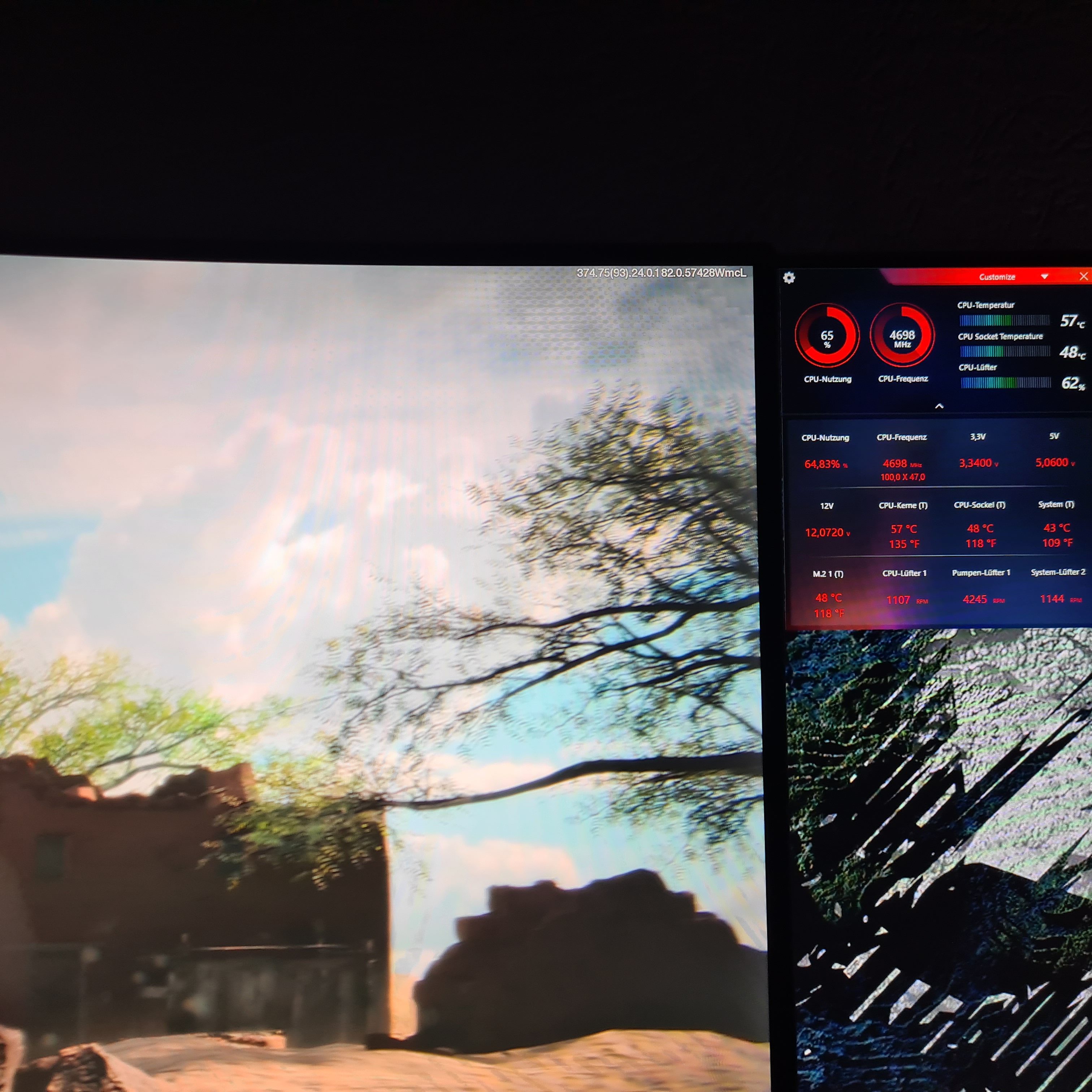

Eine weitere Rückmeldung, habe heute die wlp getauscht.. und es wurde etwas besser.. wenn ich jetzt wie zuvor cod dattel, bin ich 10-15 grad Kühler... einzelne max spitzen gehen knapp über 70 Grad für wenige Sekunden. Aber denke das ist iO
Das ist vollkommen in Ordnung. 10-15 Grad unterschied klingen für mich jedoch eher nach einem Montagefehler. WLP macht eigentlich maximal wenige Grad unterschied aus.
