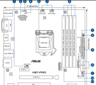

Um der Sache auf die Spur zu kommen, kannst Du den CPU-Fan ja auch gerne mal an einen freien Pfosten-Stecker für einen Gehäuse-Lüfter anschließen.
Überall da, wo eine Eins im blauen Kreis den Connector bezeichnet.
Wird dort, trotz dessen, dass er dreht, wiederum keine Drehzahl im UEFI angezeigt, kannst Du davon ausgehen, dass Dein Mief-Verwirbler besser durch einen Neuen zu ersetzen wäre.
