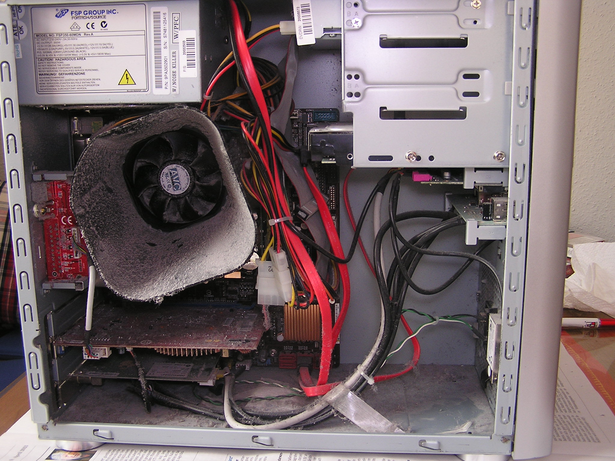

Bei dir sollten die Lüfter mehr Luft durch die Staubfilter ins Gehäuse blasen wie aus dem Gehäuse raussaugen. So wird kaum Staub durch die anderen Öffnungen ins Gehäuse gesaugt, der sich dann an Prozessor- und Grafikkühler sammelt.
Das könnte dann so aussehen (Medion-Rechner ca. 2 Jahre nach Boardwechsel, CPU-Lüfter saugt Außenluft ohne Filter).
