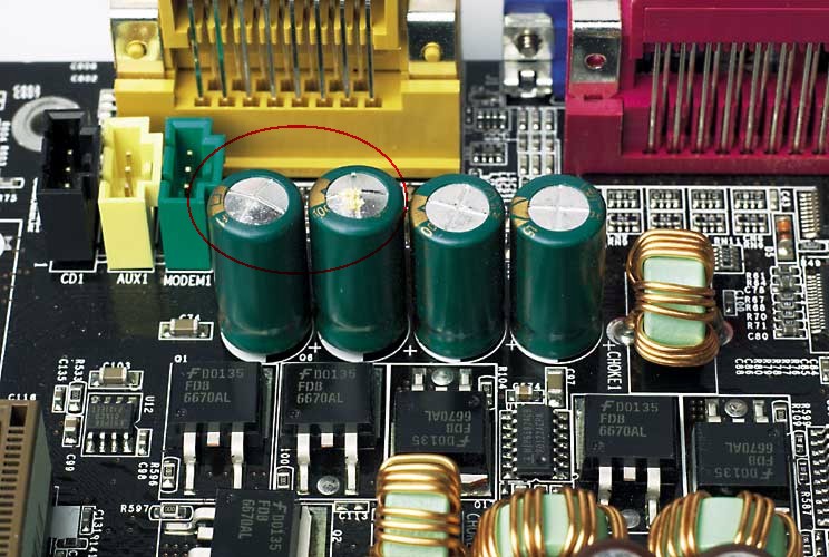

Wenn ich auf deinen Bildern richtig erkannt habe (ich hoffe nicht, sollte sich aber auch nicht in zu hoher CPU-Temperatur äußern), hast du ein ganz anderes Problem.
Der Kondensator, der dem Bügel an der CPU-Halterung am nächsten ist, scheint Ähnlichkeit mit dem Anhang-Foto zu haben. Da wölbt sich wohl der Deckel wegen Lebensdauer-Ende des Bauteils. Täuscht das Foto, oder ist da eine Änderung gegenüber dem Nachbar-Kondensator erkennbar?

Jetzt wo du es sagst Sigi das fiel mir noch gar nicht auf das sieht auf dem Bild echt so aus wie nen bald sterbender Kondi...

Klick mal auf das Bild für Lupenansicht. Ich wollte mir die Befestigungslöcher für den Kühler genauer ansehen, und dann kamen die beiden Kondensatoren ins Bild.

Jaa, der ist nach außern gewölbt! Und einen hab ich noch gefunden bei dem man schon fast das Innenleben sehen kann, so kuoferfarbend.
Und 2 sitzen total schief, konnte sie auch leicht verbiegen ..

Obwohl das nicht direkt mit den hohen CPU-Temperaturen zu tun hat, könnte die Spannung für den Prozessor oder andere Baugruppen auf dem Board nicht ganz normgerecht sein und auch zum Abschalten des Rechners führen. Auf jeden Fall ist so eine "Beule" am Kondensator ein Zeichen für seinen baldigen Ausfall - und damit den Ausfall des gesamten Boards.

Das erklärt, warum er manchmal ausgeht, wenn er anfängt zu arbeiten, vielleicht kann der Kondensator die Spannungsspitzen nichtmehr abfangen?

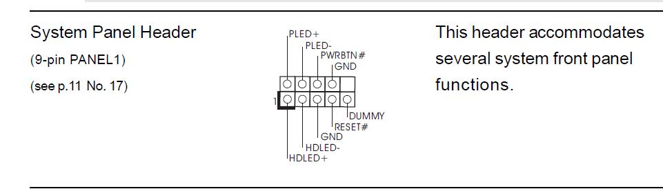

sigi_der_erste
Mal nur Netzteil und Board mit Prozessor + Kühler zusammenschalten. Den Speaker (dieses kleine, runde schwarze Ding mit den 2 Anschlüssen - ich weiß jetzt nicht, war einer beim Board dabei oder kannst du den alten nutzen) anschließen. Dabei ist die Polung nebensächlich. Bei Kurzschluß (kleiner Schraubenzieher) der Stifte "PWRBTN" und "GND" sollten die Lüfter drehen und der Speaker Tonfolgen abgeben. Das ist in dieser "Ausbaustufe" leider die einzige Funktionskontrolle. Ohne RAM wird dieser als fehlend gemeldet. Die gesamte Liste der möglichen Tonfolgen:
Mit RAM sollte nur ein kurzer Piep zu hören sein und ein Bild von der Onboard-Grafik am Monitor sichtbar werden.
Wenn das Board dann im eingebauten Zustand genau so reagiert, können die Gehäuseschalter und LEDs angeschlossen werden. Danach einzeln der Rest (Grafikkarte, CD, Festplatte, USB-Kabel, ...). Immer wieder prüfen, ob noch alles funktioniert. Oder ob ein Teil nicht so richtig mitspielt.
