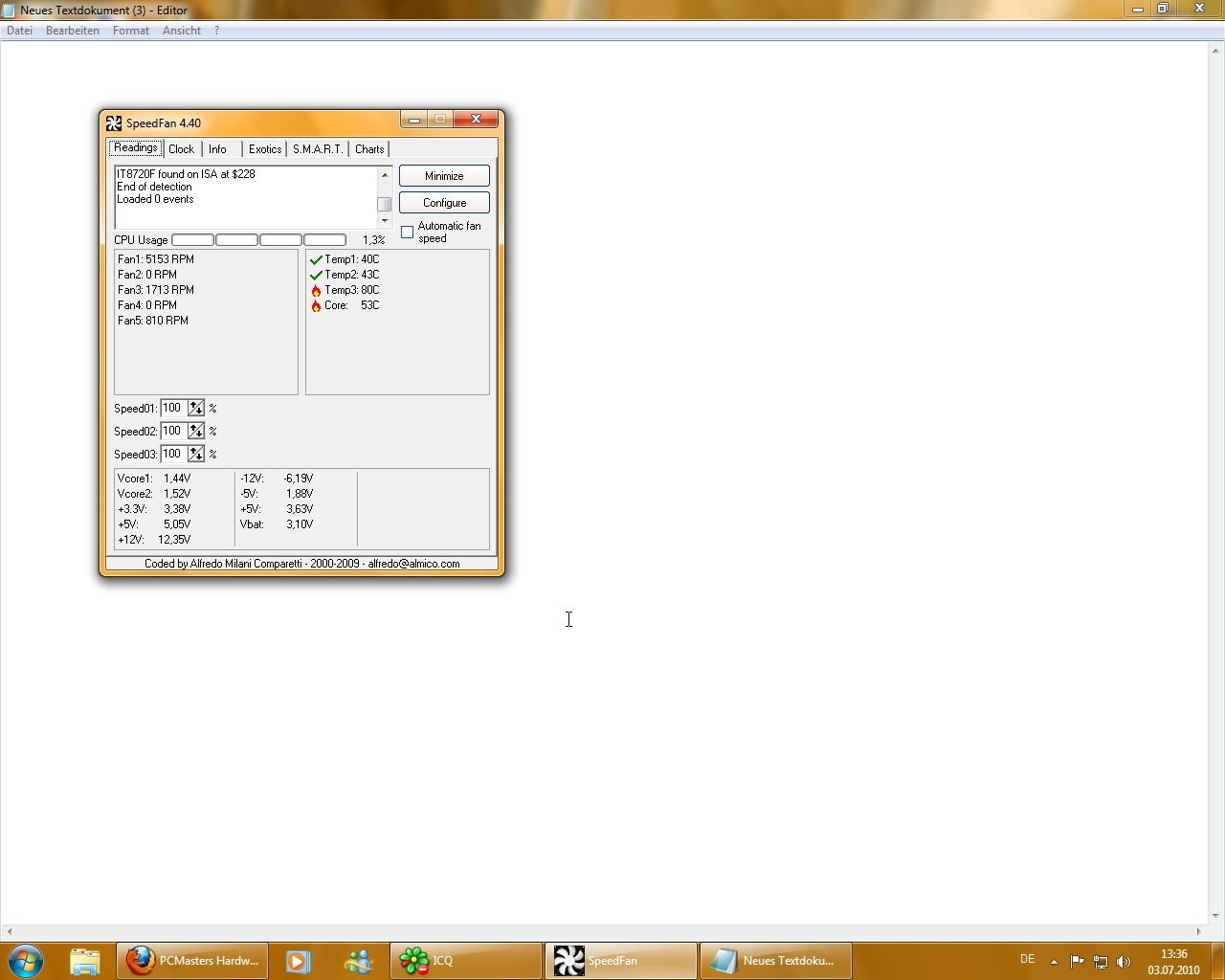

Ich hab seit 2-3 Monaten einen neuen PC.
Anfangs war er im normalen Zustand seeehr leise, jetzt aber ist er immer extrem laut, ob ich nun paar Programme auf habe oder ihn grade hochfahre, immer dieses laute summen.
Hier das Bild von Speed Fan kann euch vielleicht weiterhelfen.

Nun, erst wäre es mal wichtig zu erfahren, welchen CPU-Kühler du nutzt.
Letzten endes ist es aber bei den momentanen Außentemperaturen er normal das die Lüfter in einem PC höher drehen als normal.
Es herschen ja gerade 35 Grad im Schatten und selbst in Häusern und Wohnung geht die Raumtemperatur schnell auf an die 30 Grad und höher. Es ist dabei nur logisch, dass die Hardware in deinem System auch um etliches wärmer wird als normal und deine Kühler/Lüfter versuchen gerade den höheren Temps mit höherer Drehzahl endgegen zu wirken. Resultat, höhere Drehzahl = Lauter.
Kann Urkmann nur zustimmen, liegt an der Außentemperatur, dass dein PC jetzt lauter geworden ist, als zuvor (als es noch kühl war). Beim Screen von Speedfan sieht man auch schon den Grund dafür: 5000+ Rpm, was sicherlich der CPU-Kühler sein dürfte.
Falls du deinen PC leiser und kühler machen willst, solltest du dir einen neuen CPU Kühler zulegen, da diese normalerweise eine wesentlich größere Fläche haben (als der von dir Vermutlich genutzte Boxed-Kühler (Standard-Kühler), um die Wärmeentwicklung der CPU an die Luft abzugeben und zudem größere, bessere, leistungsstärkere Lüfter bieten, welche den Luftdurchsatz erhöhen, aber dabei wesentlich leiser sind, als dein jetziger.

Ich hab mir den Katana 3 für 20 Euro gekauft, mein alter AMD Boxed hat ingame 6000 RPM gebracht 😱
Die CPU Temperatur geht zwar auf bis zu 50 Grad hoch, der Lüfter dreht dann auch mit 2600 RPM(Maximum), man hört ihn jedoch kaum. Also ich bin bis jetzt 100% zufrieden mit dem Ding. Wenn du nicht overclocken willst reicht der meiner Meinung nach völlig aus.
