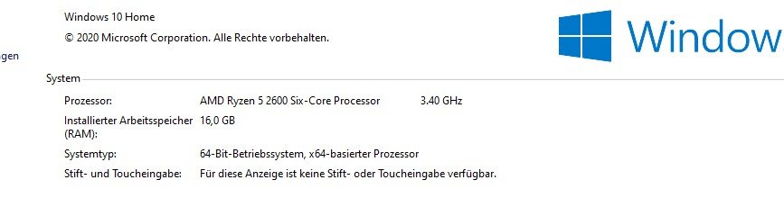

ich hab folgendes Problem. Ich musste meinen PC aufgrund eines anderen Problems auf 10 Tage Einstellung zurücksetzen, damit dieses behoben wird.
Jetzt hab ich das Problem, dass nonstop meine CPU so schnell 100% erreicht, das dort auf jeden Fall ein Problem vorhanden sein muss.
PC Werte sind im Screenshot angehängt.

hab bemerkt das im task manager nur 1 kern udn prozessor angezeigt wird und es in der msconfig geändert danke..
Was hast du da genau geändert?
In der msconfig sollte bei Prozessor kein Haken drin sein.
Wenn da ein Haken drin ist dann begrenzt man die CPU Kerne damit.
Der Haken wird nicht automatisch gesetzt, den müsstest du da schon selbst gesetzt haben.
Ja wegen meinem anderen Problem hatte ich da bei dem Arbeitsspeicher nen Haken gesetzt, weil ich von meinen 16 GB irgentwie nur 8 GB nutzen kann aktuell... task manager zeigt mir aber an das 16 GB vorhanden sind spielt aber nur mit 8 GB. Da denke ich aber jetzt, das der eine Arbeitsspeicher kaputt sein muss. Hab da auch shcon alles ausprobiert... und genau muss ausgegraut sein, dachte aber wäre schon ausgegraut gewesen- wars aber nicht, obwohl es grau war😛
