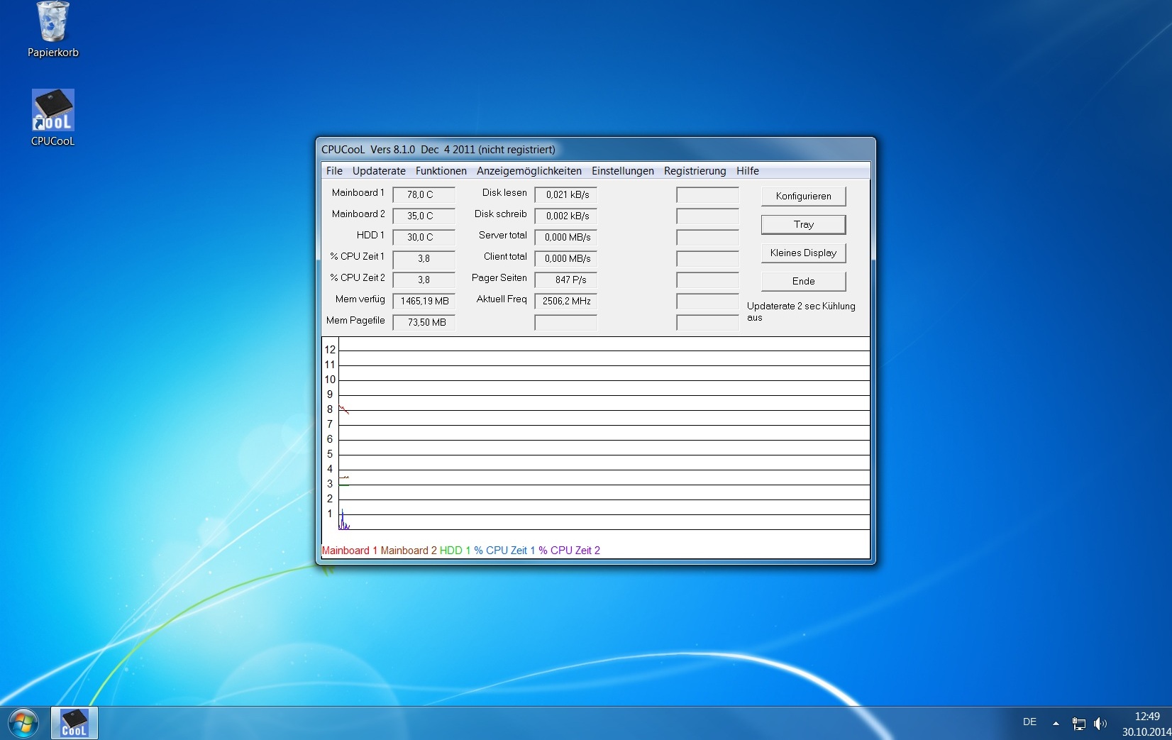

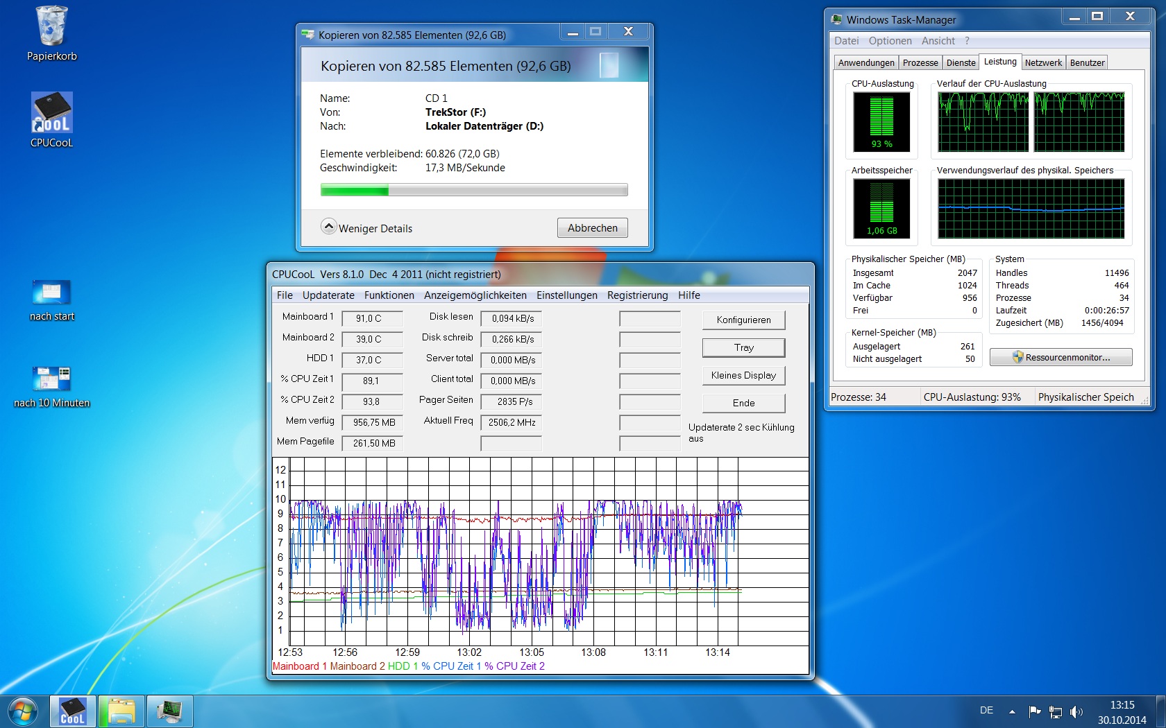

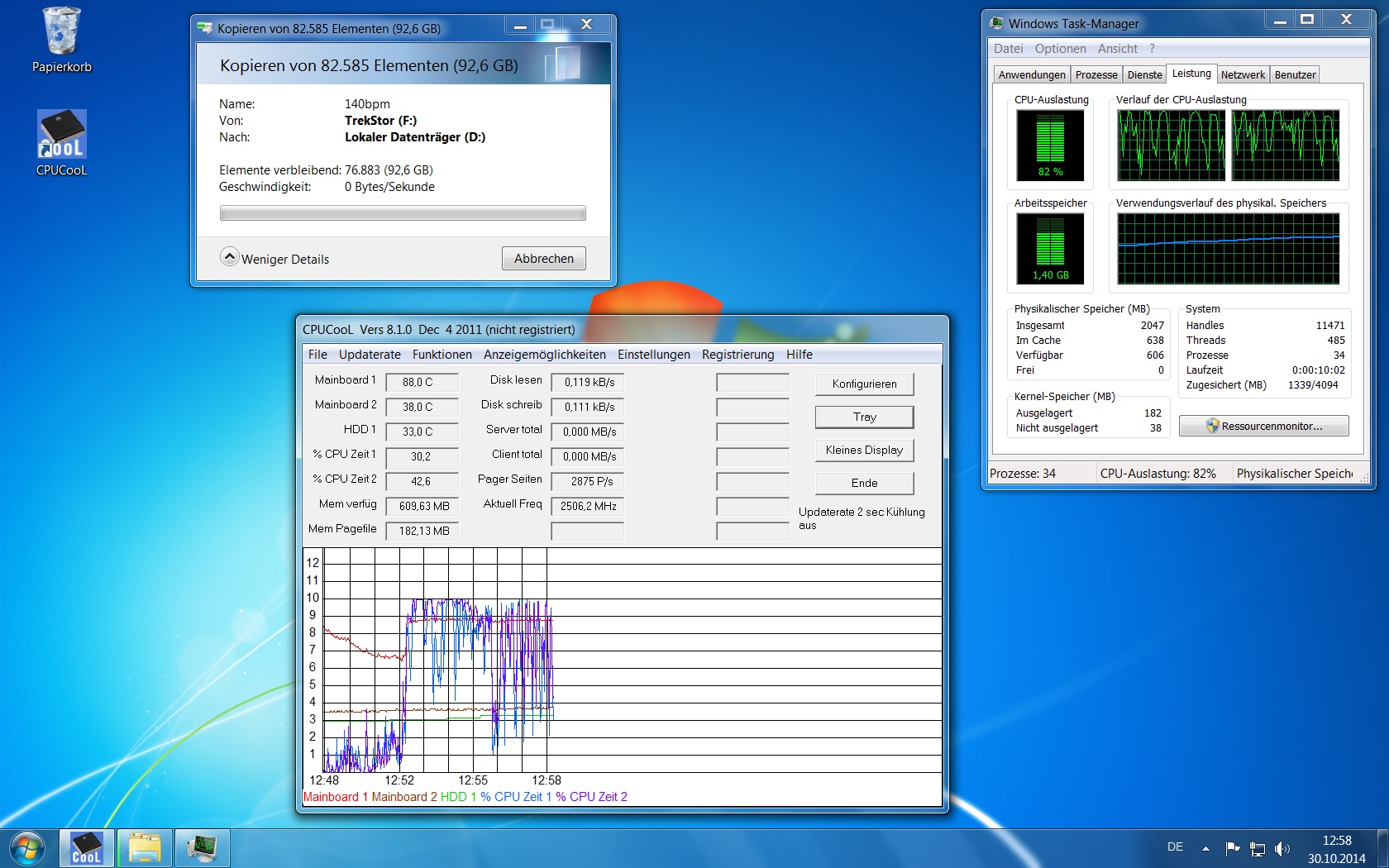

Hab paar Bilder hinzugefügt wie hoch die CPU Auslastung geht. denke die sind selbsterklärend, hab jetzt aber kein HW Monitor genommen, hoffe das geht auch.
Nein habe keine neue Wärmeleitpaste verwendet, ist dass die Ursache?

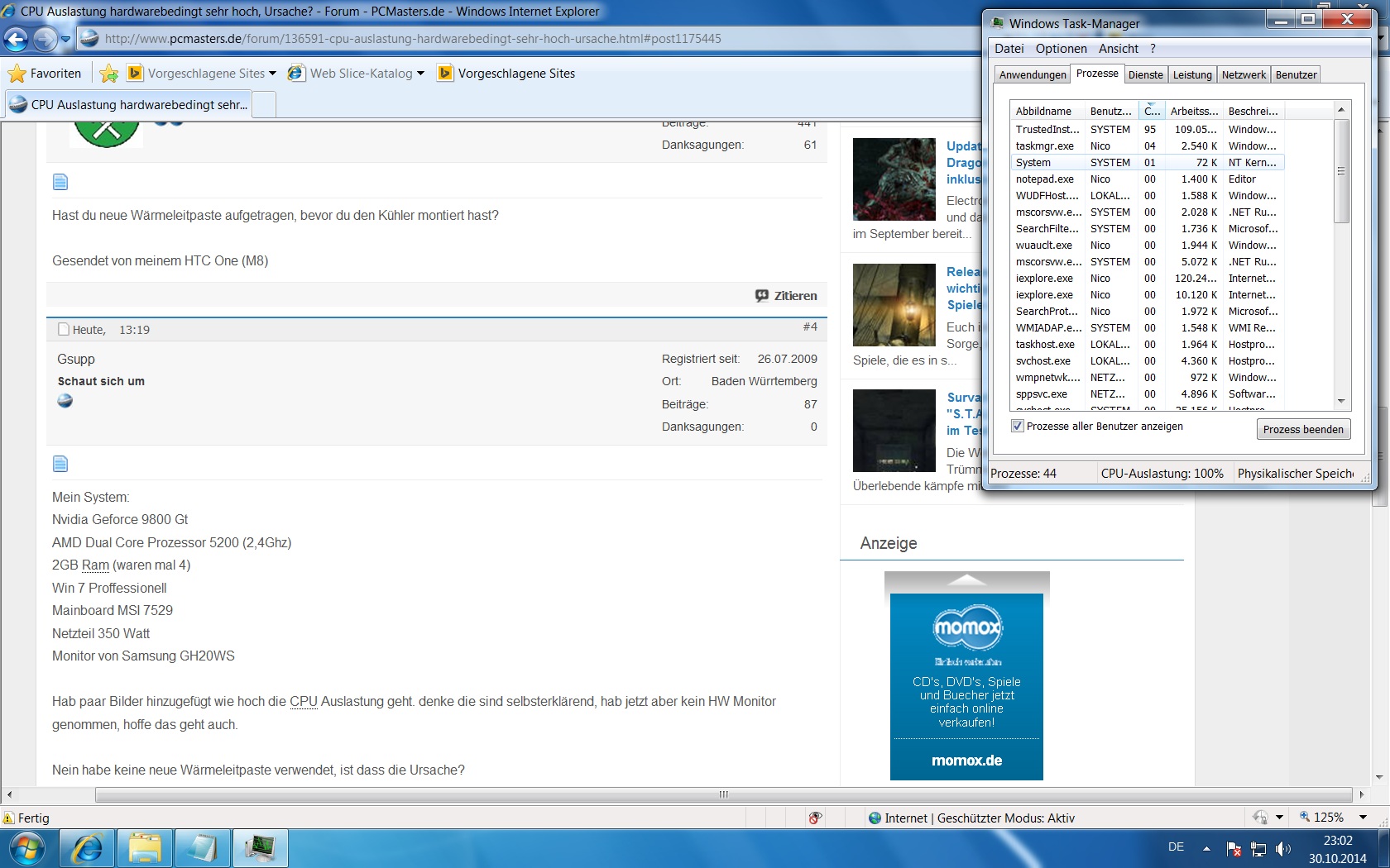

Geh im Taskmanager doch bitte auf den Reiter "Prozesse", lass die Prozesse aller Benutzer anzeigen, sortiere nach Auslastung und mach dann einen Screenshot...
Gsupp
ok gerade gemacht währenddem mein Update lauft. Ich habe das Gefühl er stüzt gleich ab da die Auslastung wieder so konstant hoch ist.

Bitte noch einen Screenshot von HW Monitor machen... Bei andauernder, hoher Auslastung liegt es häufig an zu hohen Temperaturen.
Desertfox
Wenn man den Kühler abmontiert muss neue Wärmeleitpaste aufgetragen werden.
Bei den Abstürzen wird es sich mit hoher Wahrscheinlichkeit um die Notabschaltung handeln, aufgrund zu hoher Temperaturen.
Auch führen zu hohe Temperaturen zum trotteln der CPU, sprich zum aussetzen von einzelnen Berechnungen, was alle Aufgaben verlangsamt.
