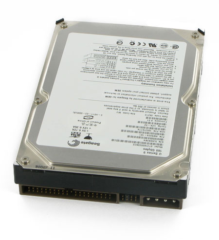

Du brauchst aber einen Stromanschluss zur Festplatte =) Das Mainboard interessiert uns jetzt erstmal nicht solange er bootet!
Sieht deine Festplatte so oder so aus (von hinten):
Hey ich weiß nicht wie aber es hat geklappt.
Also musste noch was in die festplatte stecken. aber nicht so einen mit 4 steckern sondern das war so ein flachstecker. aber auch egal es hat geklappt. Vielen vielen dank für eure Hilfe mühe und geduld.
