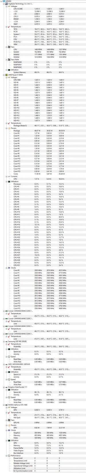

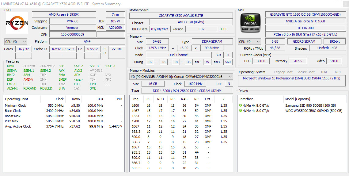

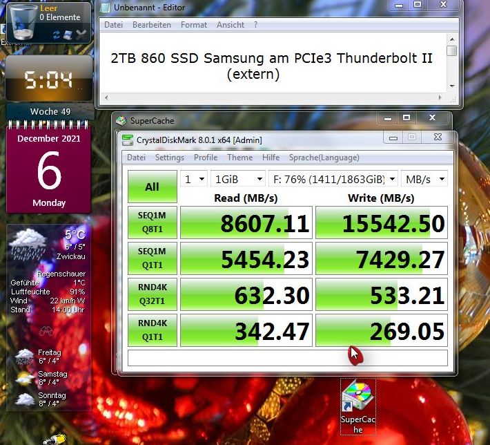

ich hänge die Liste meiner Hardware hier an. Erwartet habe ich mir einen blitzschnellen Rechner, die "Gurke"ist aber so langsam wie mein alter Billigrechner den ich vor 5 Jahren kaufe. Nach ein paar Tagen Test mit der obige beschriebenen Methode bin ich auch nicht glücklicher. Man könnte sagen, da hat sich nicht viel verändert.
