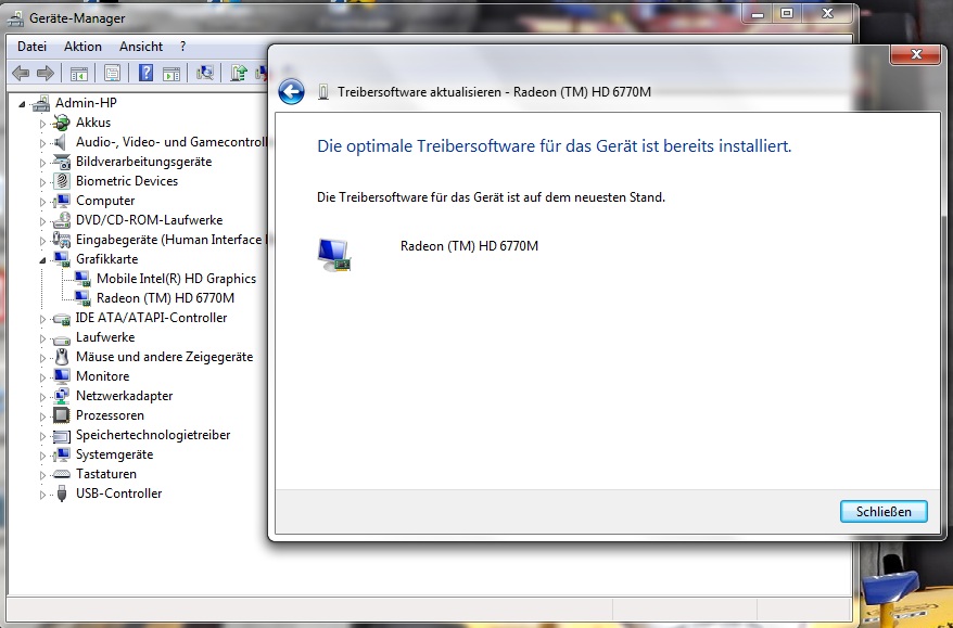

alles123
Wenn ich im Gerätemanager nachschaue, dan sagt er mir, das er auf dem aktuellsten stand ist.
Ach und wenn ich im gerätemanager die Intel Grafikkatre deaktiviere, müsste es doch auch gehen, oder?
Ich habe jetzt auch bei der log von f1 2011 nachgeschaut, und das verwendet auch die intel karte!
Screenshoot im Anhang
Reggea Gandalf
Ich würde dir trotzdem empfehlen, den aktuellen Treiber mal von der Homepage des Herstellers zu laden und neu zu installieren.
Falls es dann nicht läuft, sollten wir weiter nach dem Fehler suchen.
