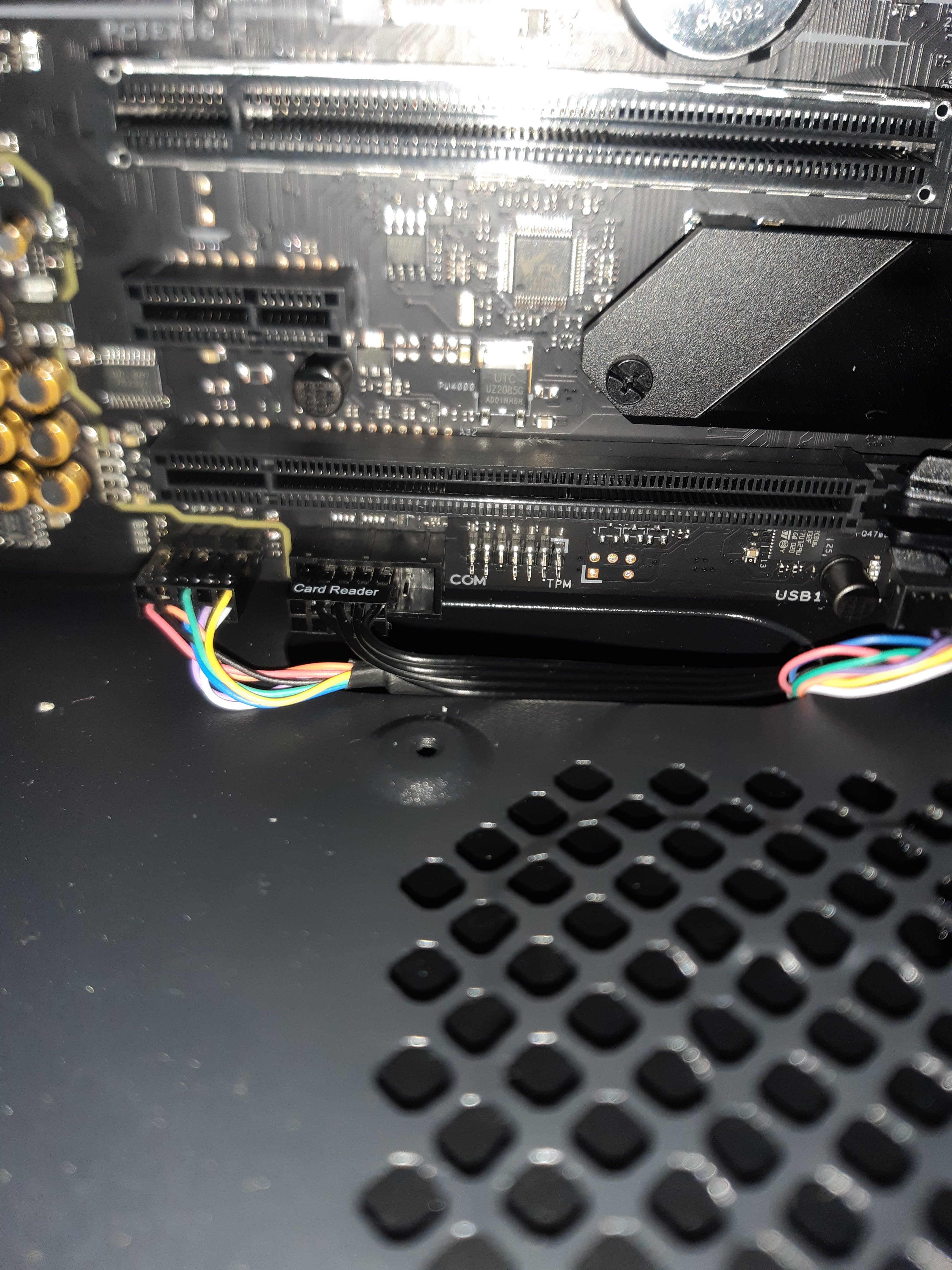

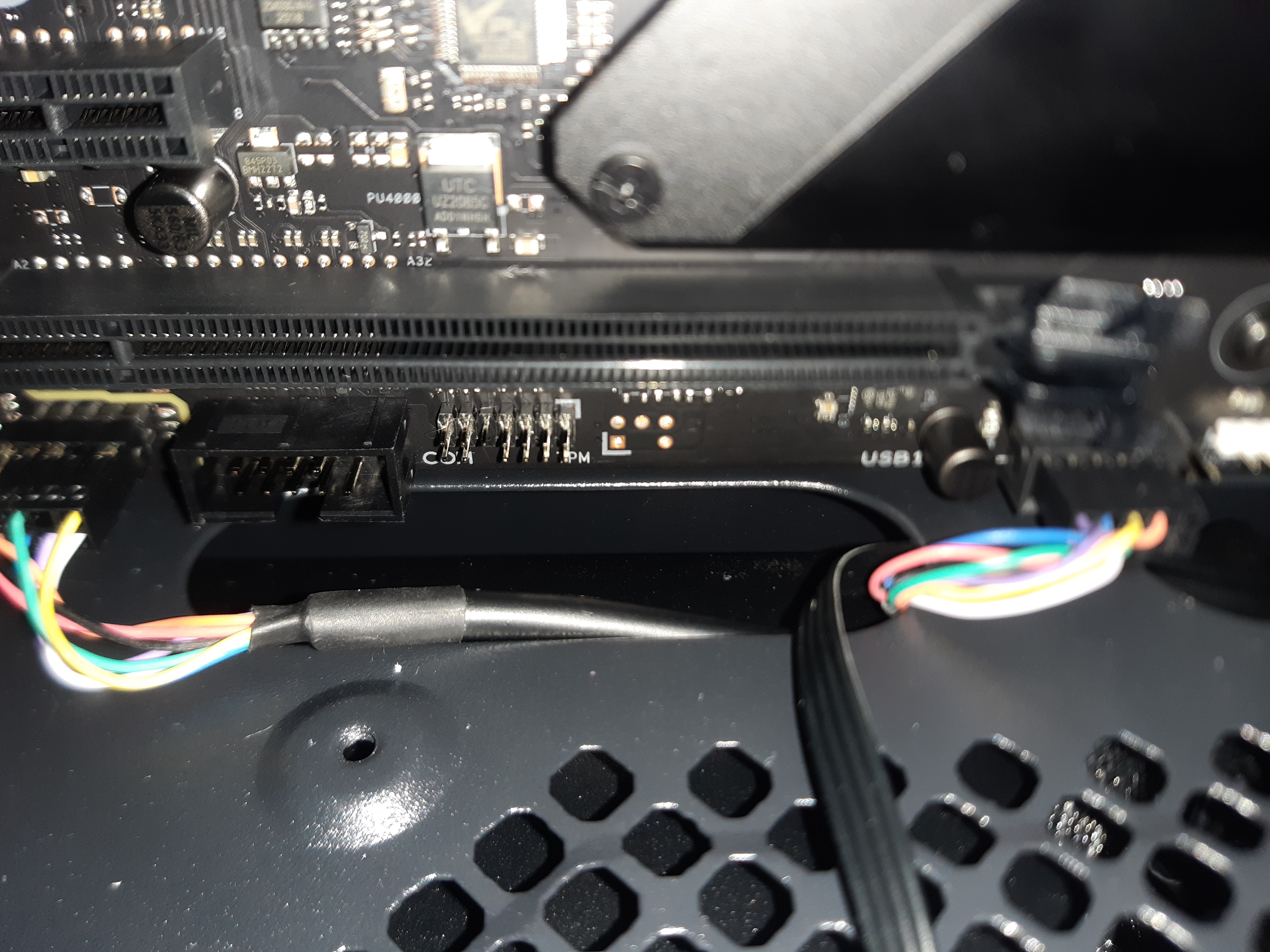

Das Gehäuse ist ein AreoCool Cylon Mid-Tower Rgb und anbei sind die Bilder, ganz links ist das Audio Gerät (AAFP), daneben der COM Anschluss, dann TPM header, rechts der USB2.0 header, wovon nur einer da ist.

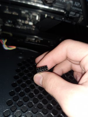

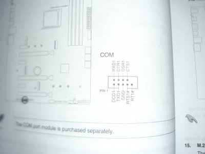

Das zweite Bild ist vom Card reader der Anschluss, Ansich hat er aber nur 4 Kabel, die hinein verlaufen, und passt in den COM Anschluss, wo rechts dann noch der eine Pin nicht angeschlossen ist (Bild 3).

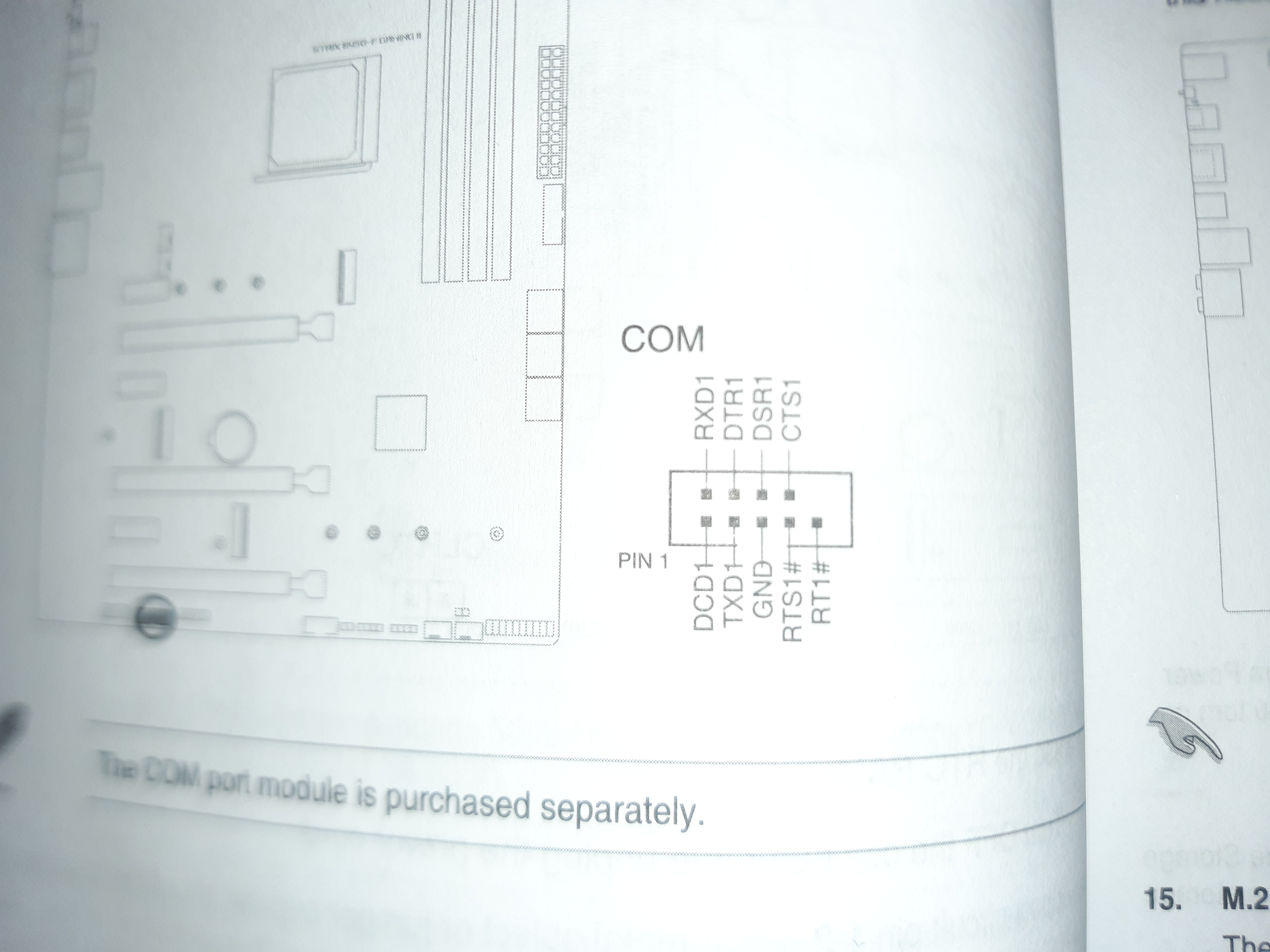

Laut dem Mainboard Guide sind die oberen 4 Pins, wo die Kabel vom Card reader angeschlossen sind, wie folgt:
RXD1 - DTR1 - DSR1 - CTS1
(Bild im Anhang)

der COM Port ist dafür nicht gemacht.
Dein Card Reader nutzt einen USB2.0 Anschluss, da du aber nur einem auf dem Board hast, musst du dir noch ein internen USB Hub kaufen, damit du Gehäuse USB2.0 und den Card Reader gleichzeitig anschließen kannst.
der macht dir aus dem einen internen USB2.0 Anschluss 3 weitere interne und zwei externe USB2.0 Anschlüsse
