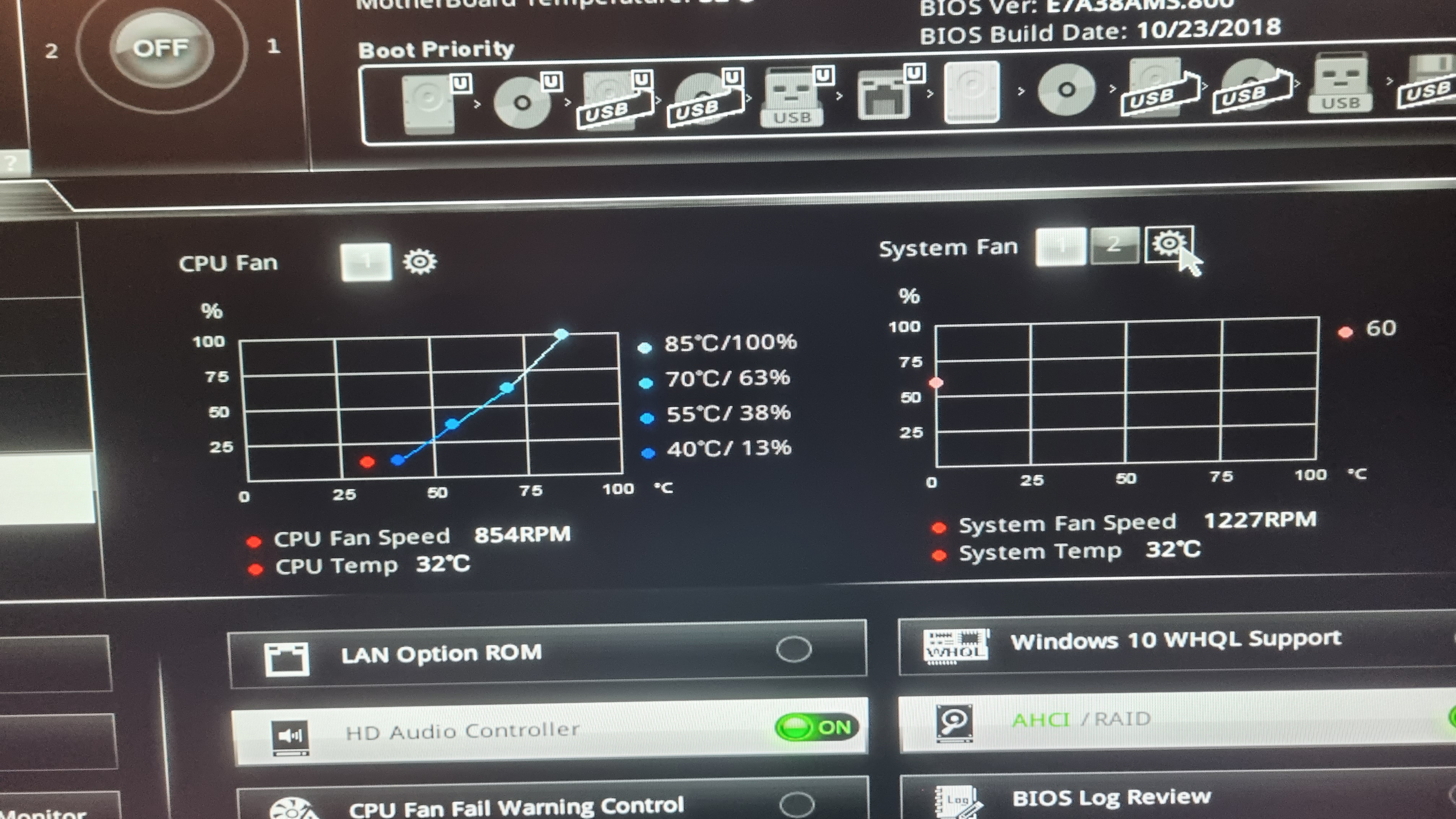

Hier sind meine BIOS Einstellungen vom Lüfter. Habe noch was daran verändert und auch generell keine Ahnung davon, aber wenn du mir etwas hilfst, probiere ich das!
Aber meinst du echt, dass die CPU Temp das Problem ist? Auch wenn 50° Idle echt hoch sind, und gefixed werden sollten, meinst du das führt zum BSOD?

Die 50 °C sind komplett ok und führen nicht zum Absturz. Aber im IDLE ist das ganz schön viel. Die Frage hier also ist, was passiert unter Last mit den Temps? Das macht mir eher Sorgen.
Komisch, dass im BIOS die Temp bei 32 °C liegt und das obwohl der Lüfter sich "kaum bewegt"? Sicher, dass dein Prozessor sich im Idle befindet, wenn du die 50 °C ausliest?
Eigentlich sieht deine Lüfterkurve normal aus und sollte die CPU auch kühler halten im Idle. Bei 50 °C läuft dein Lüfter mit circa 35 % der Drehzahl.
