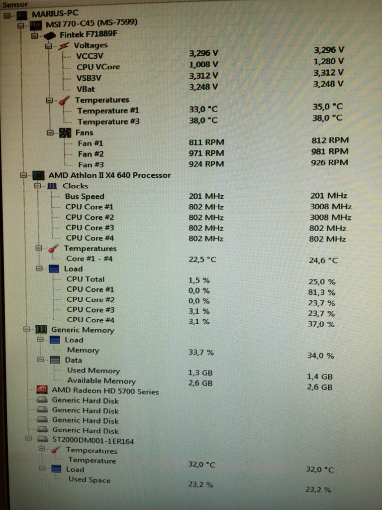

Also mal Systemcheck. Das sah dann so aus:
Meiner Meinung nach eigentlich alles im grünen Bereich. Doch jetzt vor kurzem begann der PC immer mehr zu spinnen.

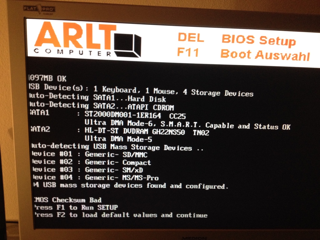

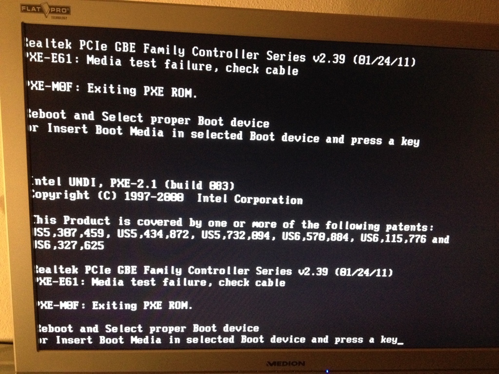

Hängt sich nach fast jedem Neustart wieder auf. Nach Hardreset lauter Fehler und Probleme die dann so aussehen:
Und so geht es weiter...

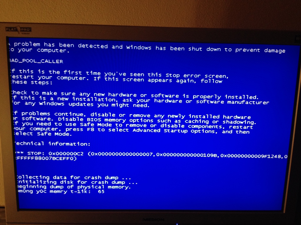

Ach ja: außerdem brachte er letzten, als ich mal das Windows Reparatur Programm laufen hab lassen folgenden Fehler:
hast du einen oder zwei RAM Riegel verbaut?
wenn zwei, dann bau mal einen aus und teste beide einzeln. wenn du nur einen hast, dann lade dir al das Porgramm Memtest und lass das mal durchlaufen, wenn es Fehler erkennt wird warscheinlich dein RAM defekt sein

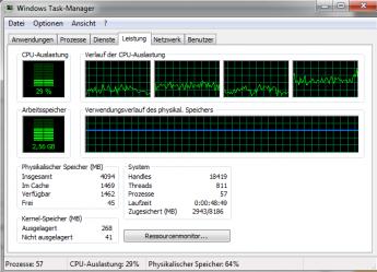

Mein nächstes Problem mit dem ich nun kämpfe
: die CPU Auslastung ist seit etwa 3 Tagen durchgehend bei ungefähr 25 - 30 %. Auch wenn überhaupt nichts läuft am PC.
Laut Taskmanager ist es eine der svchost.exe, die durchgehend Leistung frisst. Ich kann nicht erkennen, was die so macht. Updates würden ja wohl kaum tagelang die Leistung wegfressen... Virenscanner sagt, System ist virenfrei.
Da der Arbeitsspeicher auch recht hoch belastet ist, befürchte ich, das hängt irgendwie mit meinem vorherigen Problem zusammen. Kann das sein?!
Jemand nen Tipp?
So siehts dauerhaft aus bei mir:
