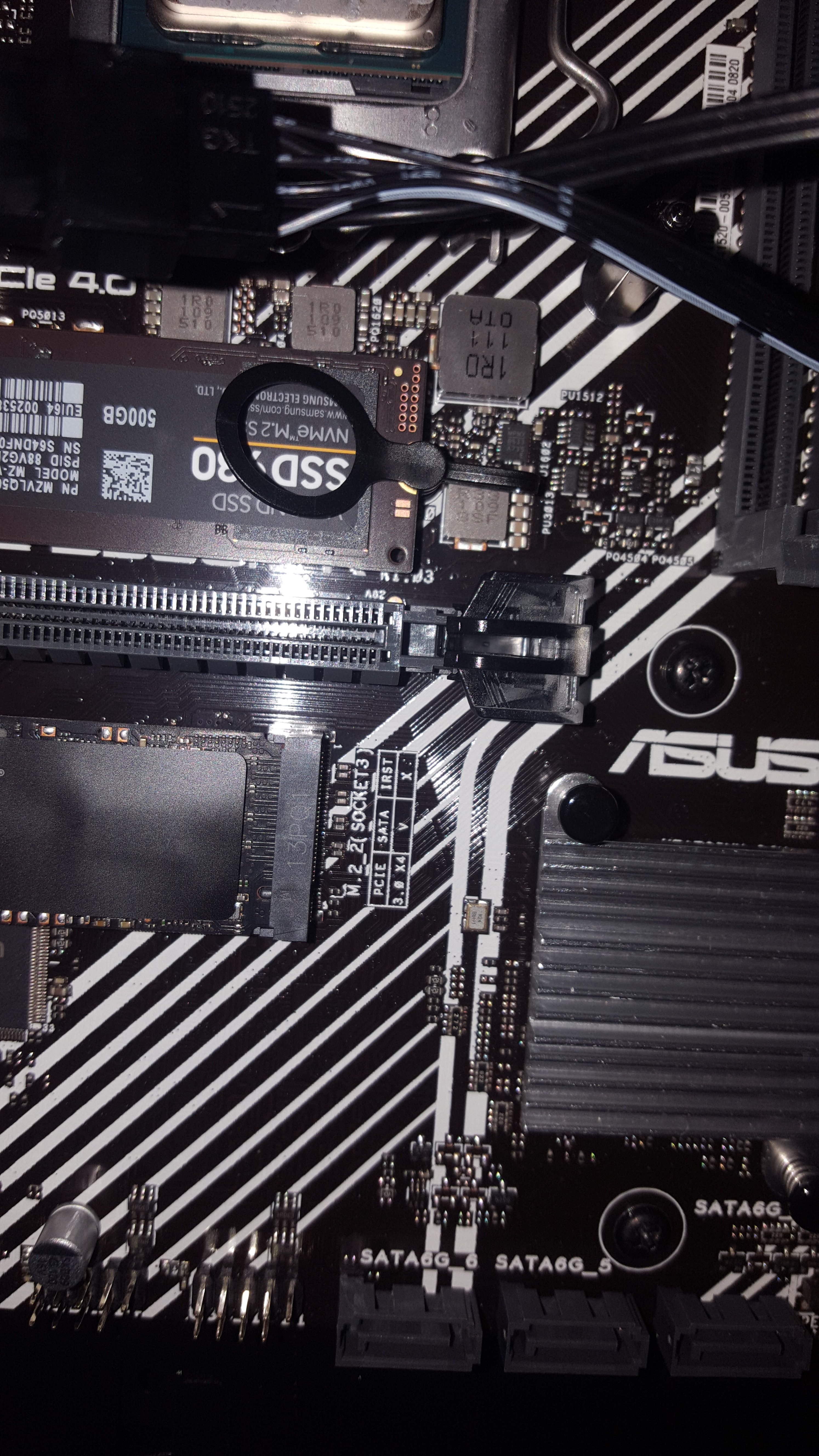

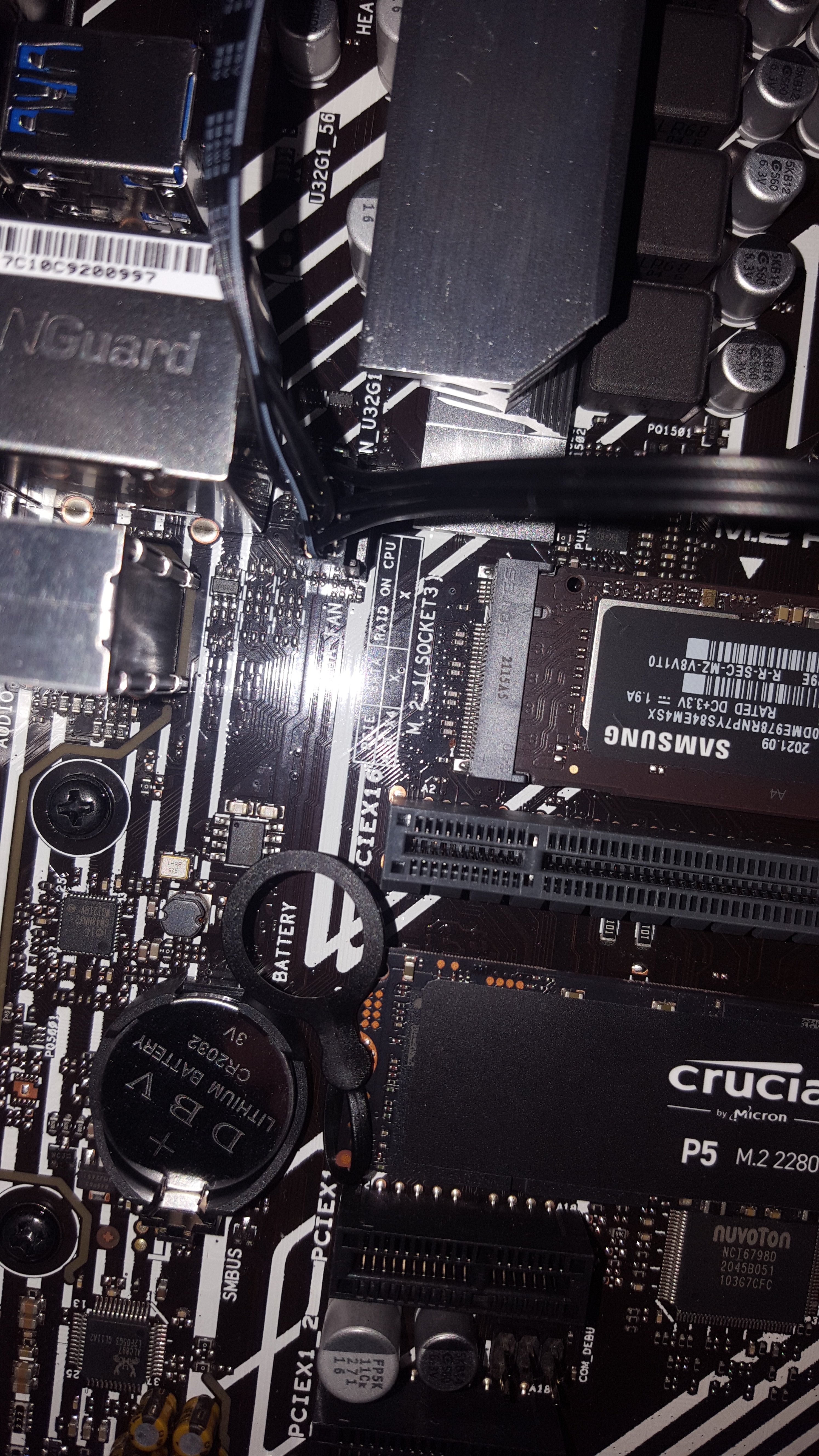

Im unteren Slot ist die bereits verbaute Samsung M.2. (Im Bild habe ich diese getauscht um zu sehen ob die neue M.2 defekt bei mir ankam).
Diese funktioniert wunderbar. Die neue M.2 ist eine Crucial P5
Als ich also die Crucial verbaut habe fiel mir auf das diese gar nicht angezeigt wurde. Weder im Bios noch im Datei-Manager etc.
Zum test habe ich die beiden M.2 mal getaucht und die Samsung wurde auch nicht im oberen Slot erkannt.
Hier mal ein paar Bilder.
Beim oberen Slot steht ein X bei "Sata", falls man es wegen dem Blitz nicht erkennen kann. Der obere Slot ist auch ein Pcie 4.0 sollte aber eigtl kein Problem sein eine Pcie 3.0 M.2 da anzuschließen oder?
Im Internet steht z,b das das Mobo keine SATA m.2 supported, zumindest nicht im oberen Slot, sondern nur Nvme M.2. Auf der Verpackung der Crucial p5 steht "Nvme m.2 SSd". Jetzt bin ich ein wenig verwirrt wieso es nicht funktioniert.

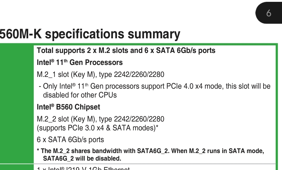

Welche CPU ist denn verbaut, der obere M.2 Slot hängt an der CPU und der geht nur mit der 11. Core i Generation, mit der 10. Core i Generation geht er nicht.
Mit der 10. Core i Generation hast du nur den M2_2 Slot, den du nutzen kannst, der unterstützt M.2 PCIe und SATA SSDs.
Mit der 11. Core i Generation hättest du zusätzlich noch den M2_1 Slot, der nur M.2 PCIe SSDs unterstützt.
Das alles steht aber auch im Handbuch zum Board.
