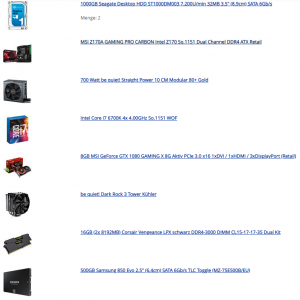

Habe auch ein Bild beigefügt mit meiner Hardware.

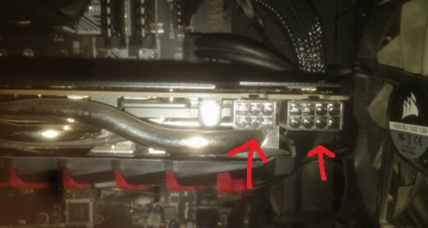

Also, ich habe meinen Bruder seine Grafikkarte mal bei mir rein, es ging der Pc lief.
Dann wollte ich meine mal bei ihm rein tun, leider ging es ncht da sie nicht reinpasste (zu groß ist), also konnte ich das nicht testen.
Mir ist etwas aufgefallen, ich weiß nicht ob es was bringt aber es ist mir halt nur aufgefallen.
Wenn ich bei meine Grafikkarte nur den rechten Stromkabel einsetze fährt mein pc hoch aber es steht dann natürlich drauf das ich das andere kabel noch einsetzen muss. (aber er fährt weningstens hoch)
Wenn ich jedoch beide oder nur eins an das linke anstecke fährt er nicht hoch, also ist die linke Seite das Problem?
Mein Bruder seine GPU hatte nur einen Stecker und nicht wie ich 2.
Ich poste euch mal ein Bild um euch nicht zu verwirren.

Also, 1 . die Garantie ist abgelaufen kann man nichts machen.
2. Ich habe die GPU in meinem Bruder seinem PC eingebaut gehabt und er ging nicht an.
Solang das Netzteil jetzt nicht zu schwach war, dann Grafikkarte defekt. Das heißt dann leider, einmal neu kaufen.
