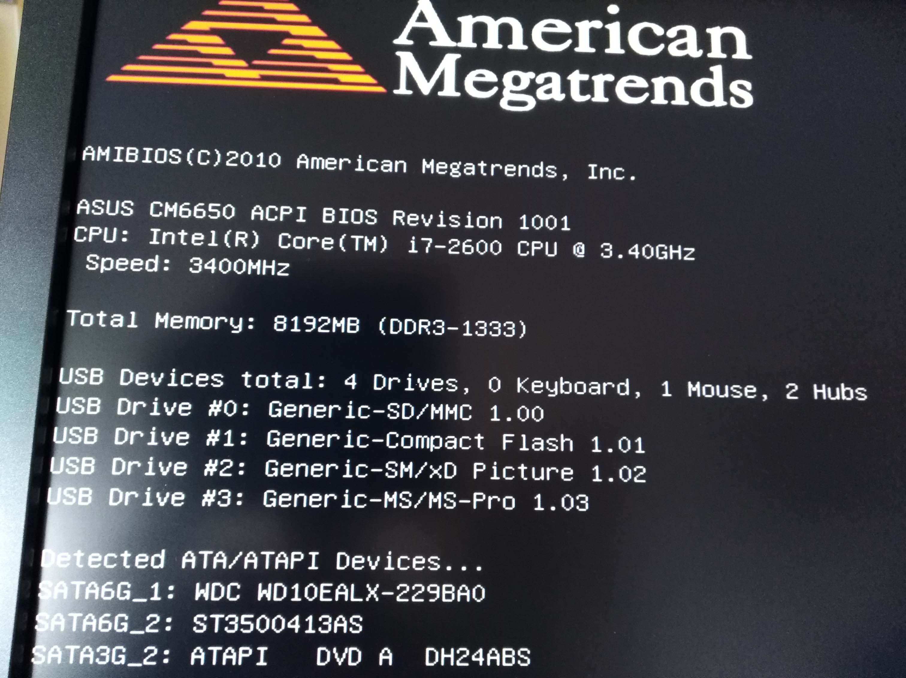

das angefügte Bild erhalte ich immer während des Bootvorganges.
Ich folge der Aufforderung, über F1 das BIOS zu starten und was dann?
Ich beende das BIOS mit ändern/Beenden ohne etwas geändert zu haben.
Nun wird der Bootvorgang fortgesetzt.
Beim nächsten Start das gleiche Procedere.
16667
Hat jemand eine Idee?
Danke für die Mühe
Mainboard Knopfzellen Batterie warscheinlich leer, die mal wechseln
Oskar99
Danke, werde ich machen.
Datum/Uhrzeit aber aktuell. War bei leerer Knopfzelle sonst/früher immer 01.01. oder so ähnlich.
teste es dennoch mal, die kostet ja jetzt nur nen €

Guck mal im Bios unter MAIN ob dort QUIET BOOT auf Enabled oder Disabled steht! Es muss auf DISABLED sein!
