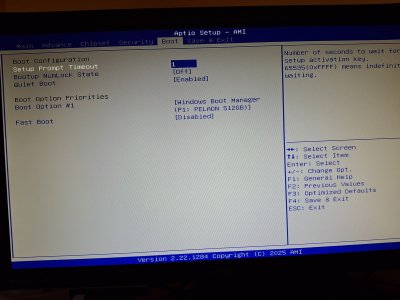

Für meinen Soyo Mini PC habe ich einen Bootstick für das Datensicherungsprogramm von Aomei erstellt. Falls der worst case eintritt will ich ich von dem Stick booten. Bei den Einstellungen im UEFI Menü habe ich keine Einstellung gefunden mit der man direkt vom Stick booten kann. Bei
Bild zum Beitrag
klassischen PCs konnte man die Bootreihenfolge einstellen.

Inzwischen hab ich die Ursache des Problems gefunden. Ich hatte den Bootstick an einem (hochwertigen) USB Hub angeschlossen. Das war die Ursache. Nachdem ich den Stick direkt am Mini PC angeschlossen hatte, wurde er im BIOS angezeigt, sodass man ihn im Bootmenü auswählen kann.
bolef2k
Administrator
Teammitglied
Hey. Sorry für die späte Antwort . Das mit den Hubs ist oft der Fall, oder dass die USB Sticks zu alt und schlecht sind.
