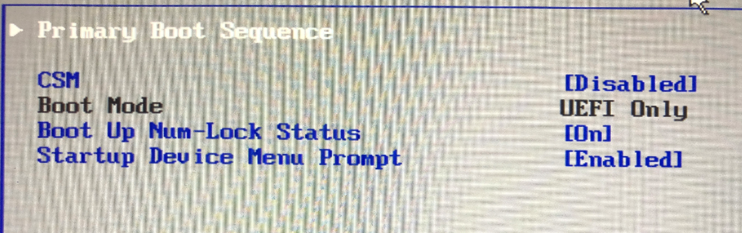

Man kann Windows im alten BIOS Modus (CSM oder Legacy Mode) installieren oder im neuen UEFI Mode, kommt halt drauf an, wie du von USB Stick oder DVD bootest, bzw was im UEFI eingestellt ist.
Im alten BIOS Modus wählt man bei der Bootreihenfolge die SSD oder HDD, von der man booten will, wenn Windows im UEFI Mode installiert wurde, gibt es bei der Bootreihenfolge den Windows Bootmanager, den wählt man da.
Gerade bei der M.2 PCIe muss man Windows im UEFI Mode installieren.

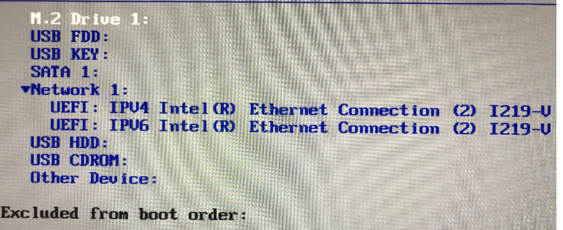

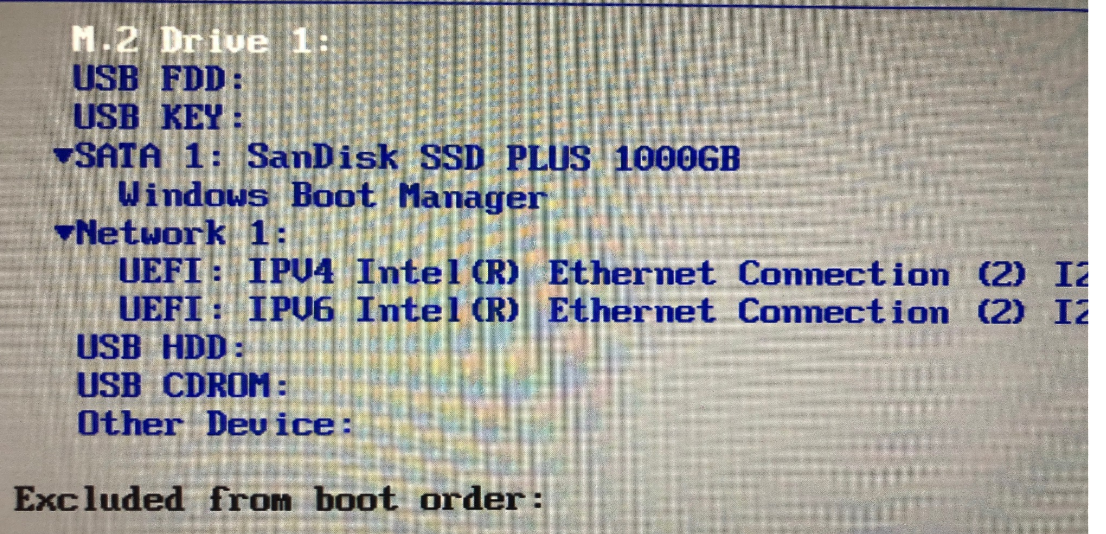

von daher, was gibt es bei dir in der Bootreihenfolge zur Auswahl, wenn die SATA SSD nicht dran steckt und wenn sie drann steckt?
Und steckst du da ne andere SSD/HDD ab, wenn dudeu neue SATA SSD anschließt?

Im Anhang sind die Bootbilder.
