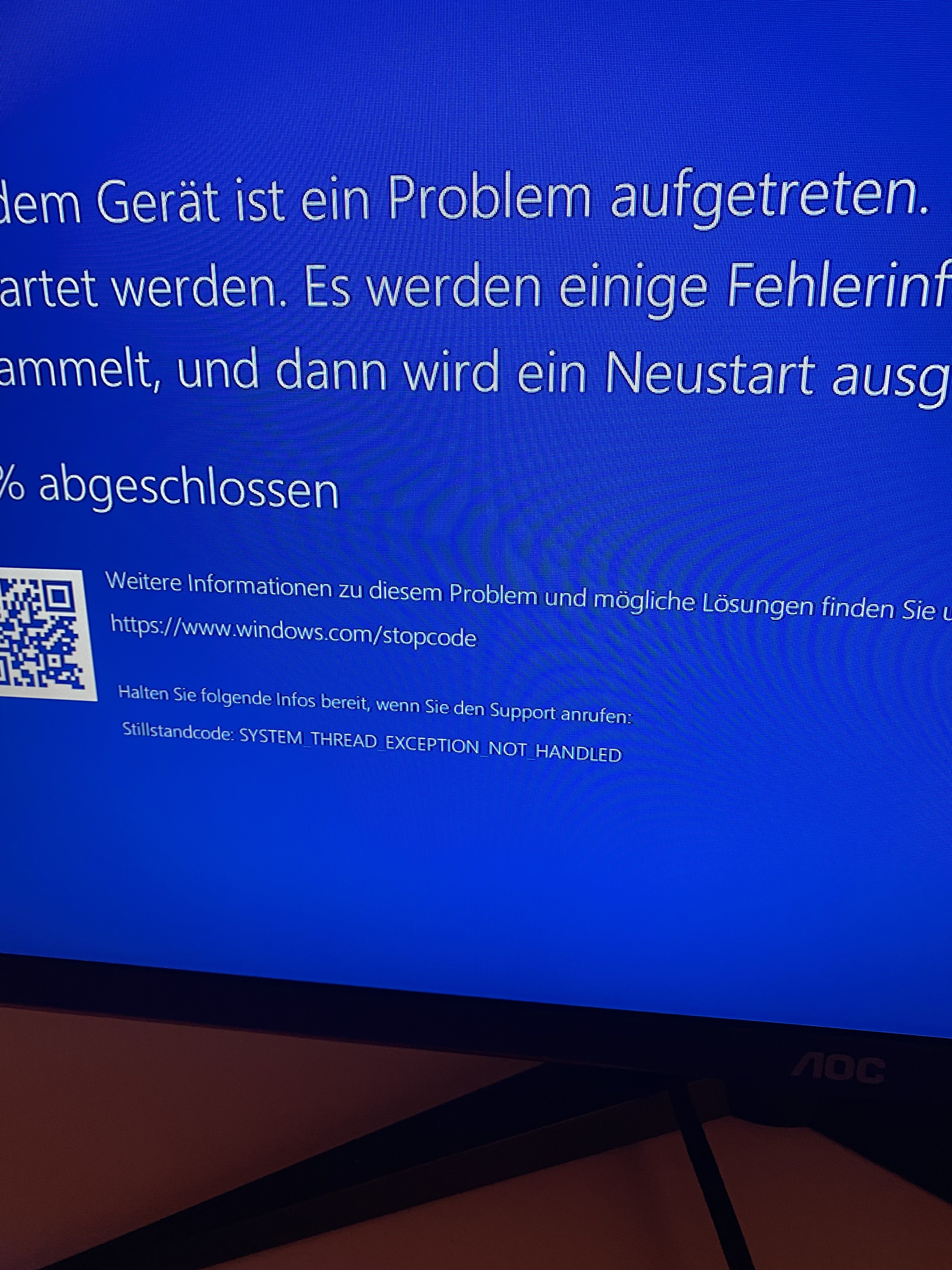

Moin, also nen Kollege hat sich einen neuen PC gekauft und bekommt ab und zu nun den BOD Fehler, hat jmd dazu Lösungsansätze oder Erfahrungen ?
Bin leider mit meinem Latein schon am Ende 😀

Also so Standard Lösung brauch ich net mehr, alles schon gemacht.
-Windows Update wurde gemacht
-Alle Treiber die iwie veraltet waren geupdated
-Aktuellste UEFI installiert
-XMP muss aktiviert sein sonst kann der RAM nicht auf 3200mhz laufen
-Exploit-Schutz wurde auch nochmals überprüft und neu eingestellt
-Energie Optionen haben wir alles durchgetestet also ausbalanciert, höchstleistung sowie Ultimative Leistung
-sfc scan und Reparatur wurde gemacht
-restorehealth wurde ausgeführt
-formatieren jeder Festplatte sowie defragmentierung wurde ausgeführt
Ich brauch hier bitte nicht iwelche Standard Lösungen oder Vermutungen sondern wirklich antworten von wem der damit schon Erfahrung hatte oder genau das Problem kennt!
Ich richte diese Frage hier an alle weil selbst die IT Mitarbeiter von Mifcom keine Ahnung haben und über Microsoft müssen wir garnicht erst reden …
ich weiß das XMP aktiviert sein muss damit er auf 3200Mhz läuft, es geht ja erstmal darum ob den Bluescreen auch mit 2133Mhz bringt.
Und dieser Blusescreen kann halt auch durch ein Treiber Problem, oder ein Problem mit der Grafikkarte ausgelöst werden.
Deswegen auch mal ne andere Grafikkarte testen wen möglich
