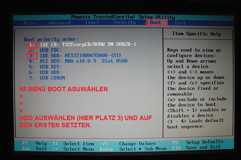

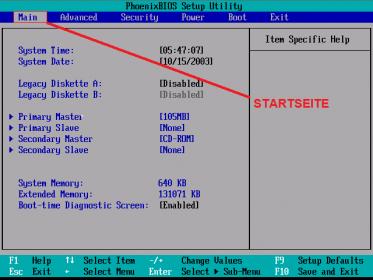

kaputt machen kannst du da eig. nichts...ist nicht so gefährlich wie es sich anhört...^^ einfach einwählen über DEL und dann:
Gruß: E-C

Vielen dank.. sogar mit bildern.. x) hmm bei mir sieht des anders aus... ich werd mal bilder davon hochladen.. bei mir is das i-wie ganz anders...
jo...also es sieht je nach Mainboardhersteller unterschiedlich aus...aber im großen und ganzen ist es das gleiche...^^
musst nur mal schauen was oben in der leiste steht.

würde im bios mal das floppy-laufwerk deaktivieren. wenn es da aktiv ist und man keins hat, erscheint es bei windows trotzdem.
