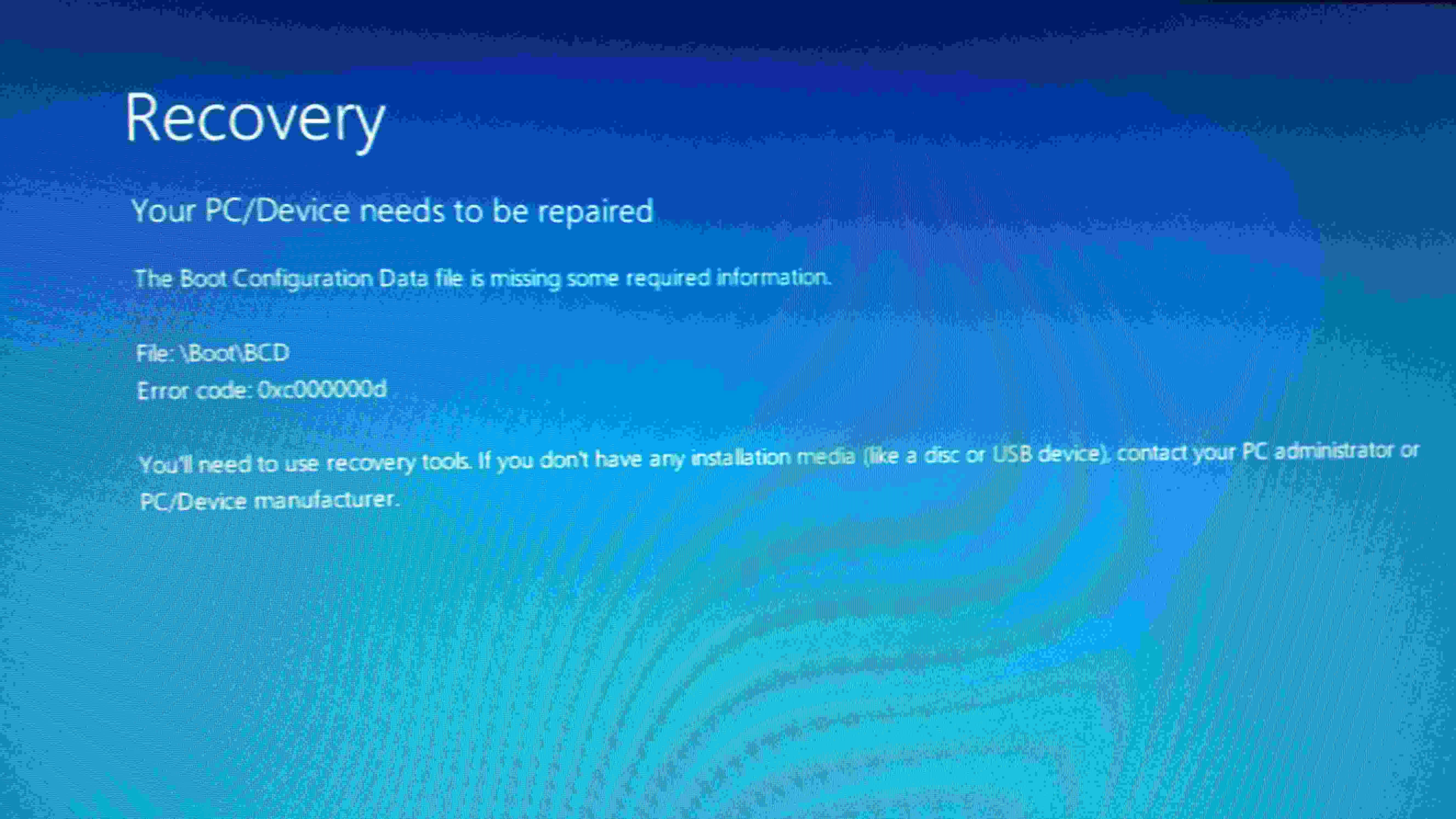

ich habe am PC von meiner Tochter ein Problem, Bluescreen mit dem Fehlercode "Error code:0xc000000d.
Sie arbeitete abends am PC machte ihn aus und seit dem nicht mehr an.
Hab über Google schon einige Lösungen versucht, mit bootrec bla bla bla, aber nichts half bisher.
Habe über Tools von MS eine bzw. schon zwei verschiedene WIN 10 Versionen heruntergeladen und in der Eingabeaufforderung die Startsequenz reparieren wollen, ging auch nicht.

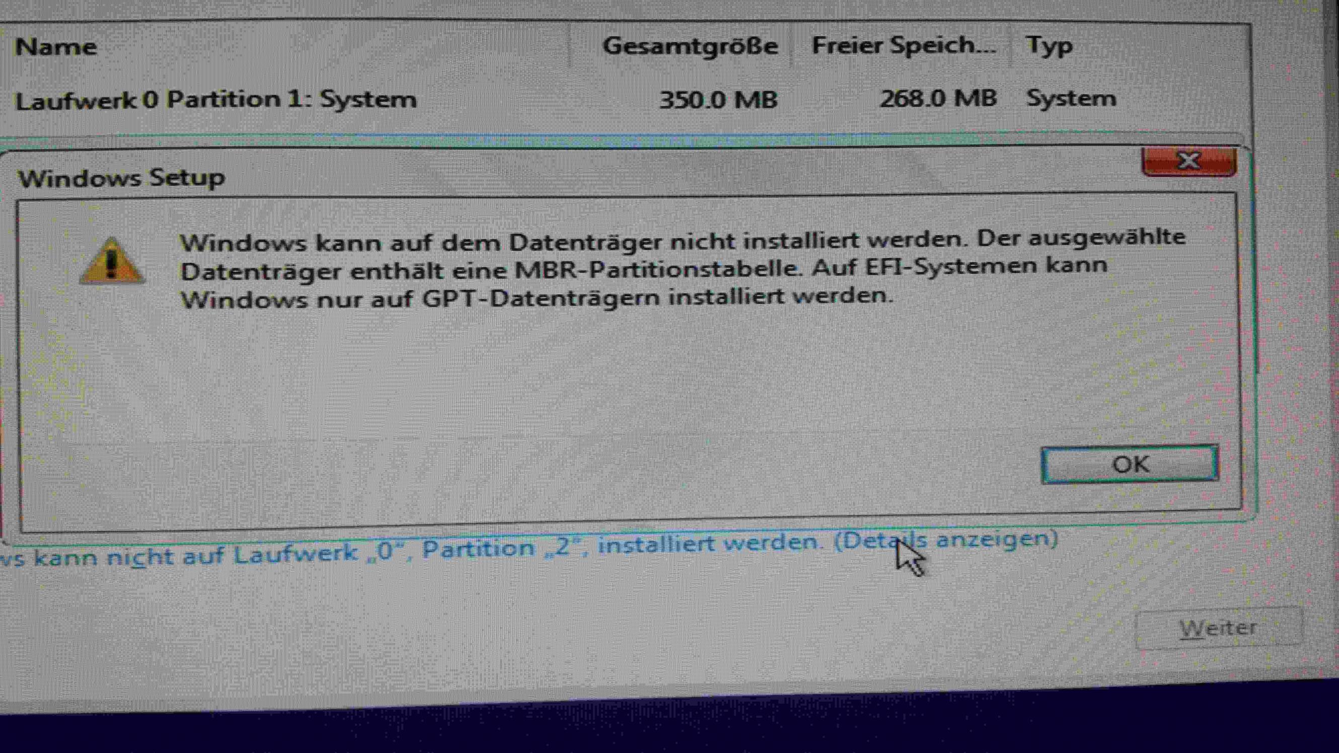

Ich habe versucht WIN 10 neu zu installieren, funktioniert auch nicht, dann kommt die Meldung " Windows kann auf dem Datenträger nicht installiert werden. Der ausgewählte Datenträger enthält eine MBR Patitionstabelle. Auf EFI-Systemen kann Windows nur auf GPT-Datenträgern installiert werden."
Habe ich mit den Bootrec befehlen nun eine MBR-Partitionstabelle erstellt, die da nicht hingehört ?
die Meldung kommt, weil du von UEFI USB bootest, UEFI Boot will ne GPT Partitionstabelle, du musst von normal USB, also nicht mit dem Zusatz UEFI booten, dann geht es auch.
oder in dem Fenster mit der Fehlermeldung unten rechts auf Laufwerksoptionen erweitert klicken und alle Partitionen von der Festplatte löschen, auf ner leeren Festplatte kann dann Windows auch Partitionen im GPT Partitionsschema erstellen

Wenn das Board ein UEFI hat kann man Windows auf zwei Arten installieren, einmal im UEFI mode, dann wird die GPT Partitionstabelle verwendet, oder im alten BIOS Modus, der je nach Board CSM Mode oder legacy Modus genannt wird, da wird die MBR Partitionstabelle verwendet.
Du könntest bei dem Bild mit der Fehlermeldung die Meldung mal weg klicken und davon ein Screenshot posten, da kann ich dir dann sagen ob Windows im UEFI Modus oder BIOS Modus installiert wurde.
Ja es gehen alle Daten verloren, wenn man die Partition löscht, deswegen sollte jeder auch ein Backup seiner Daten besitzen, denn nicht gesicherte Daten sind unwichtige Daten.

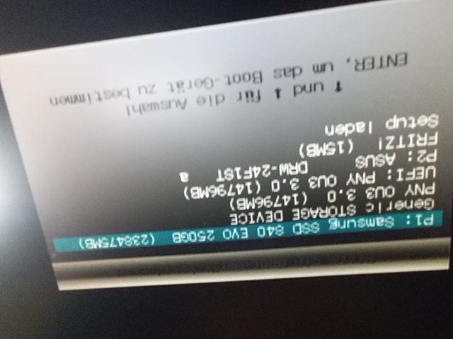

Wenn ich den USB Stick im BIOS ohne UEFI boote kommt gleich wieder der Bluescreen.
Geht nur mit UEFI
Ich boote also mit UEFI

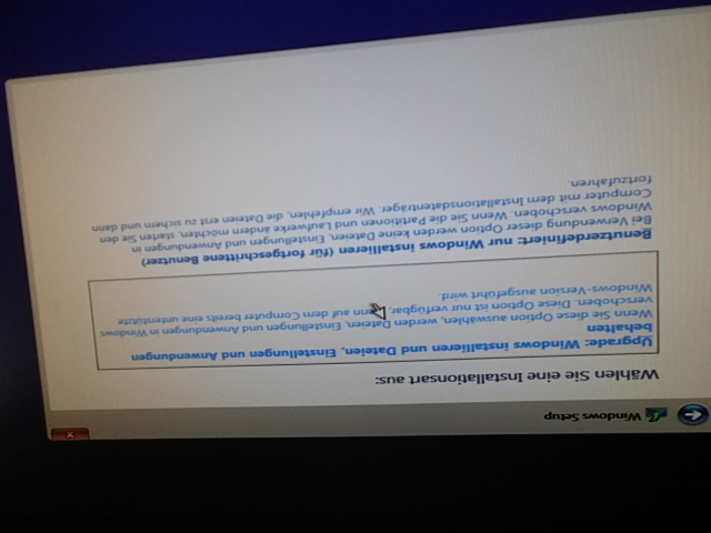

Gehe auf Installation, gib den Produkt Key (ist noch von Windows 8.1, da upgegradet auf Windows 10) dann Lizenz Bedingungen annehmen kommt dieser Bildschirm

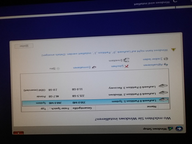

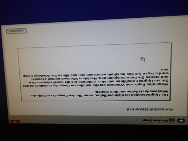

Ich klicke auf Upgrade dann kommt diese Meldung
Kannst Du damit was anfangen ?
LG
die Bilder sind zwar verkehrt herum, aber ich kann es lesen. 😉
den Win8.1 Key brauchst du nicht eingeben, du kannst die Key Eingabe einfach überspringen, win10 wird dann automatisch anhand der Hardware ID, welche beim ersten Upgrade von win8 auf win10 erstellt und an Microsoft gesendet wurde, aktiviert. solang du das Mainboard nicht tauschst, geht das so Problemlos, denn die Hardware ID ist ans Mainboard gebunden.
das sieht wie ne MBR/BIOS Legacy Installation aus, denn ne UEFI Installation hat eine Partition mehr am Anfang.
Okay, das wusste ich nicht, das Upgrade mittlerweile nicht mehr geht, wenn man von Stick oder DVD bootet, hab das aber auch das letzte mal bei Win7 gemacht
