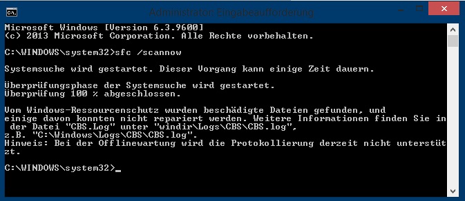

Ich bin kein experte darin, die Sache mit den Parametern vertsehe ich nicht so ganz und weiß nicht wo genau ich sehen kann welche Parameter bei mir auftreten. Ich bekomme nur einen Bluescreen und dort steht dann 🙁 Es wurde ein Fehler entdeckt der PC wird neugestartet mit einer Prozentanzeige die dann immer bis 100% hochgeht. Wenn sie später nach diesem Fehler online nachschauen wollen (WHEA_UNCORECTABLE_ERROR) mehr kann ich da nicht entnehmen. Oder muss ich in irgendeiner File nachschauen?
Diesen sfc /scannow habe ich durchgeführt und es wurde datein gefunden die nicht repariert werden konnten, anbei ein Bild.
