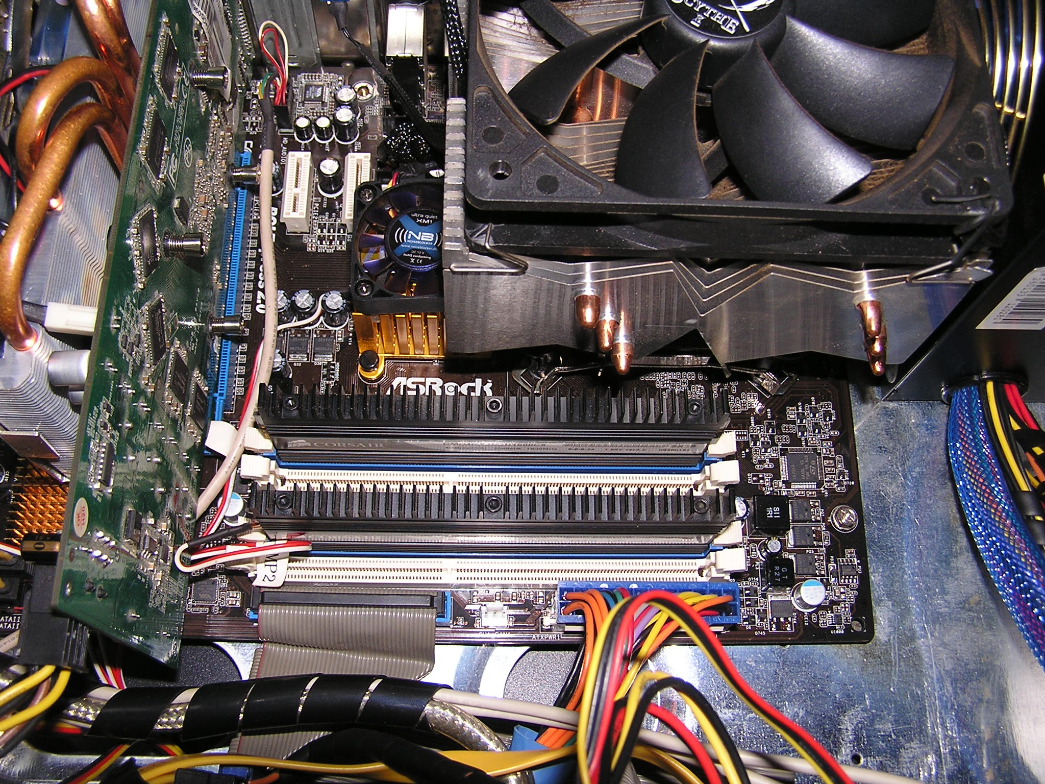

Bei mir war die Lösung ein 40mm-Lüfter von Noiseblocker, allerdings bei einem FrontSideBus von 1720MHz statt 1333. Im Foto auch noch die GeForce 9600GSO und das Coba-King-Netzteil in einem Codegen-Gehäuse. Die rot/weißen dünnen Leitungen führen zu den Sensoren der Lüftersteuerung.

Die Grafikkarte bläst sowieso nach unten richtung Netzteil siehe Bild . Und Kühler ja oben links der weiße ist extra unten rechts der blaue war beim gehäuse dabei. ANsonsten graka Lüfter,Cpu Kühler und NT 🙂 . MemTest führe ich in Kürze durch und schreibe dann den rest dazu .
Deine Grafikkarte zieht von unten ihre Luft und verwirbelt sie im Gehäuse (wie meine ASUS). Dein Netzteil zieht einen Teil dieser warmen Luft ab und befördert sie hinten aus dem Gehäuse. Dadurch bekommt der Prozessor mehr kühle Luft vom Fontlüfter ab.
