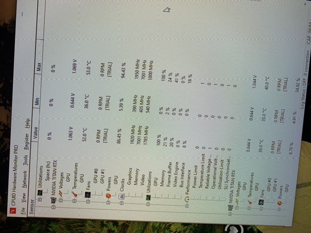

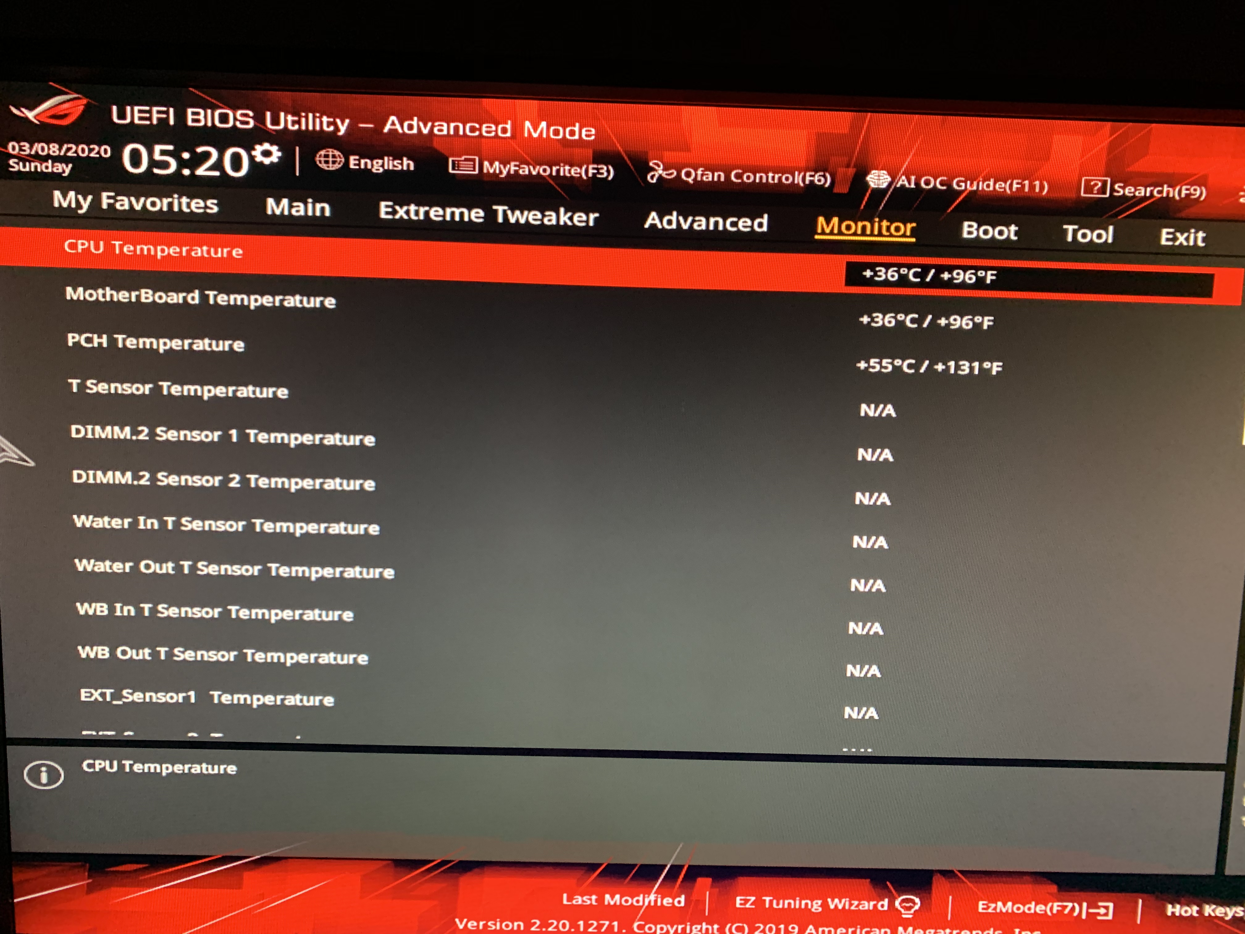

Hallo Welche Temperaturen können denn im Betrieb gemessen werden. Was wird denn 69°C warm. CPU GPU?
Die Temparaturen kannst du z.B. mit auslesen.

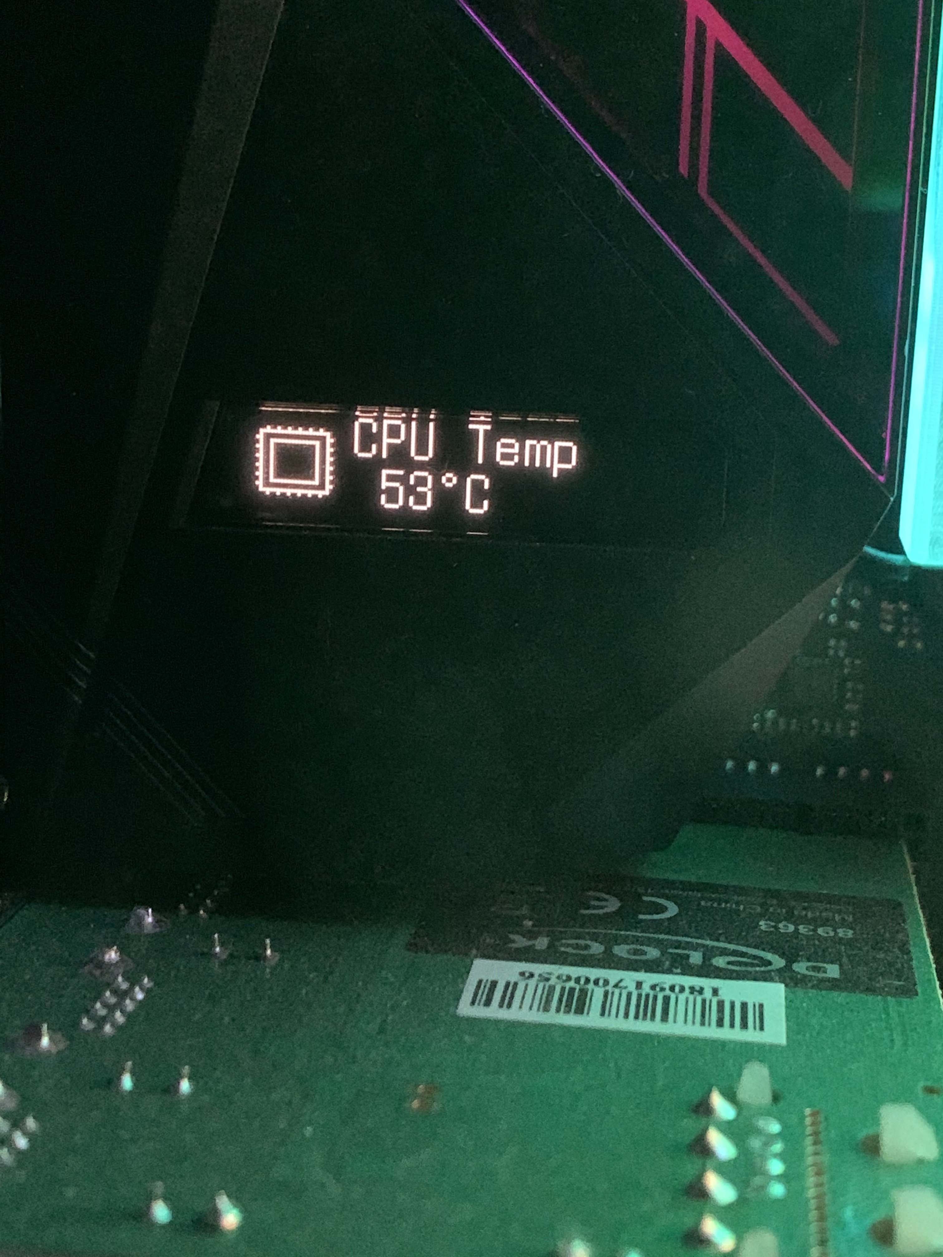

Hallo. Also wenn ich im Spiel bin dann ist es meistens über 50, zum Beispiel bei GTA 5, dort schwankt es immer bei 50 bis 69 und geht auch mal über 70 bis 72 circa, ist die CPU.
53 ist nun im Spiel Counter Strike Global Offensive. Sollte mit der Kühlung eigentlich nicht so hoch sein.
Liebe Grüße

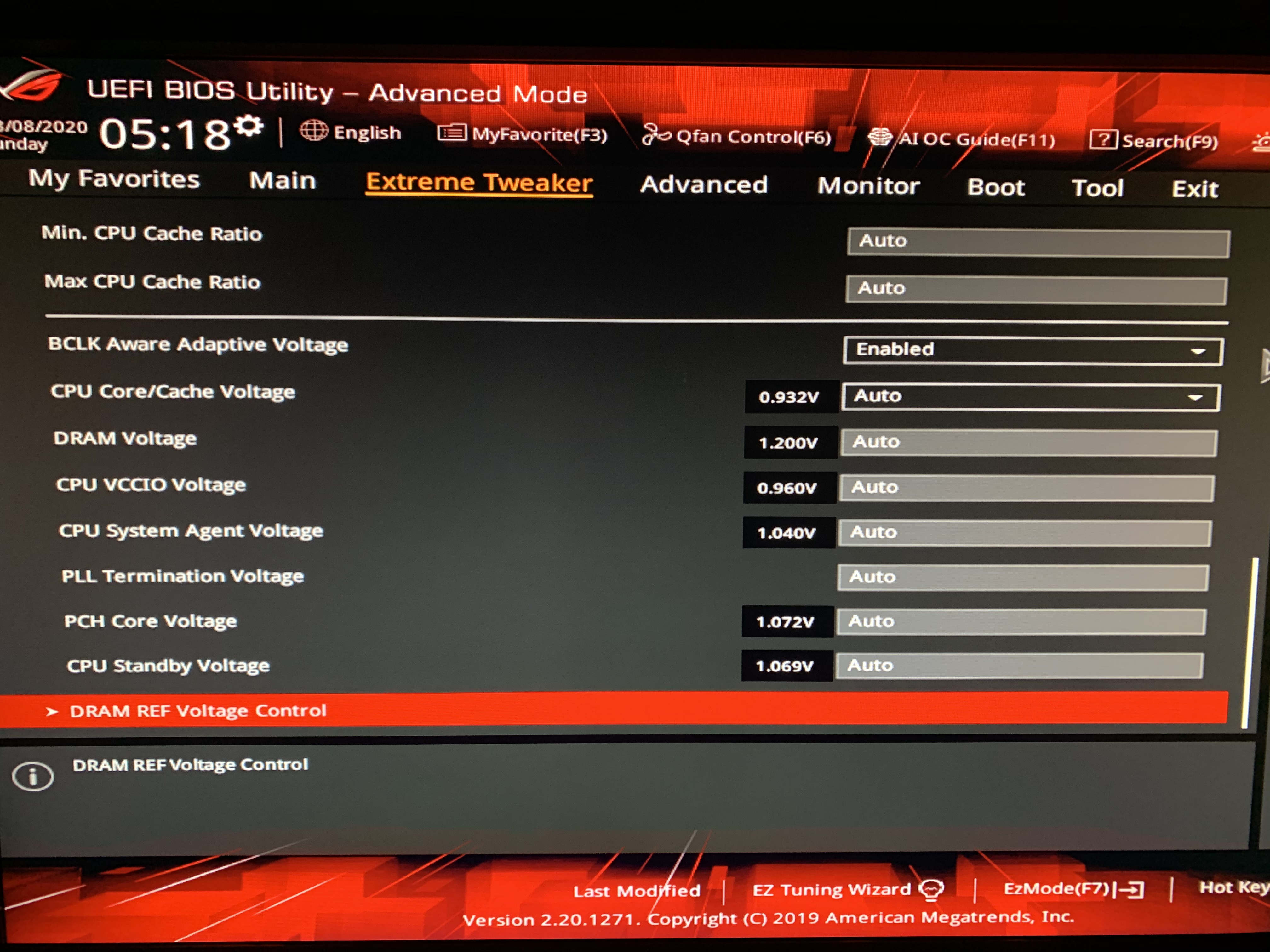

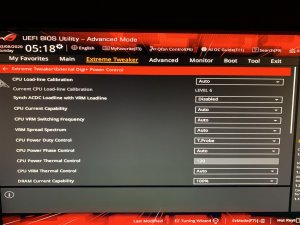

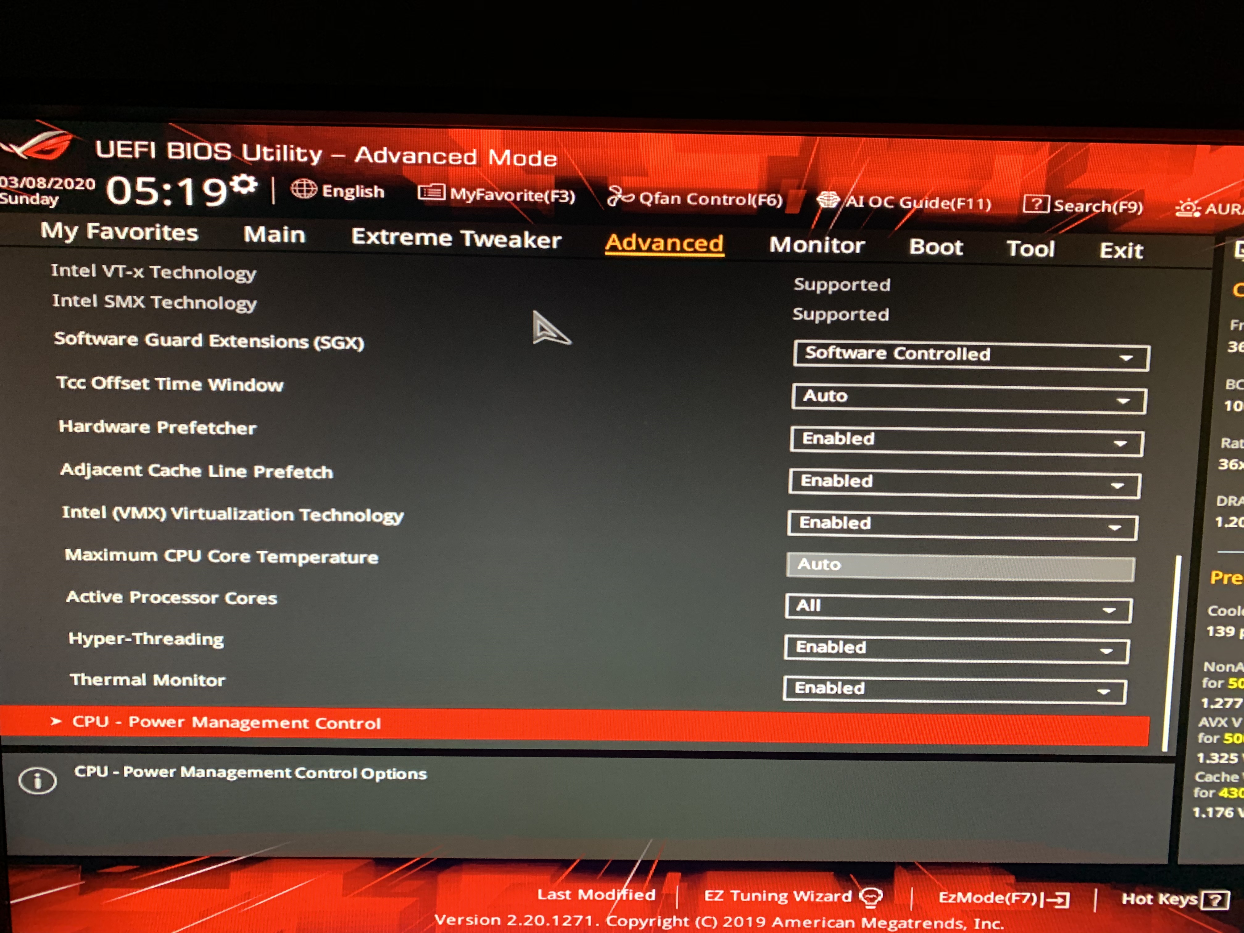

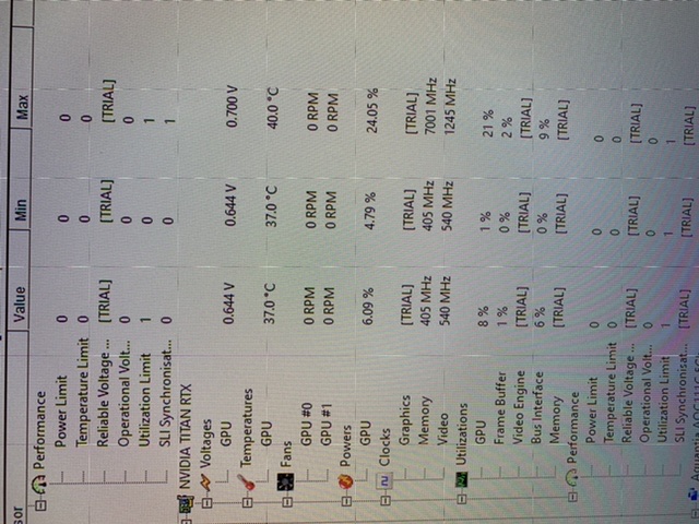

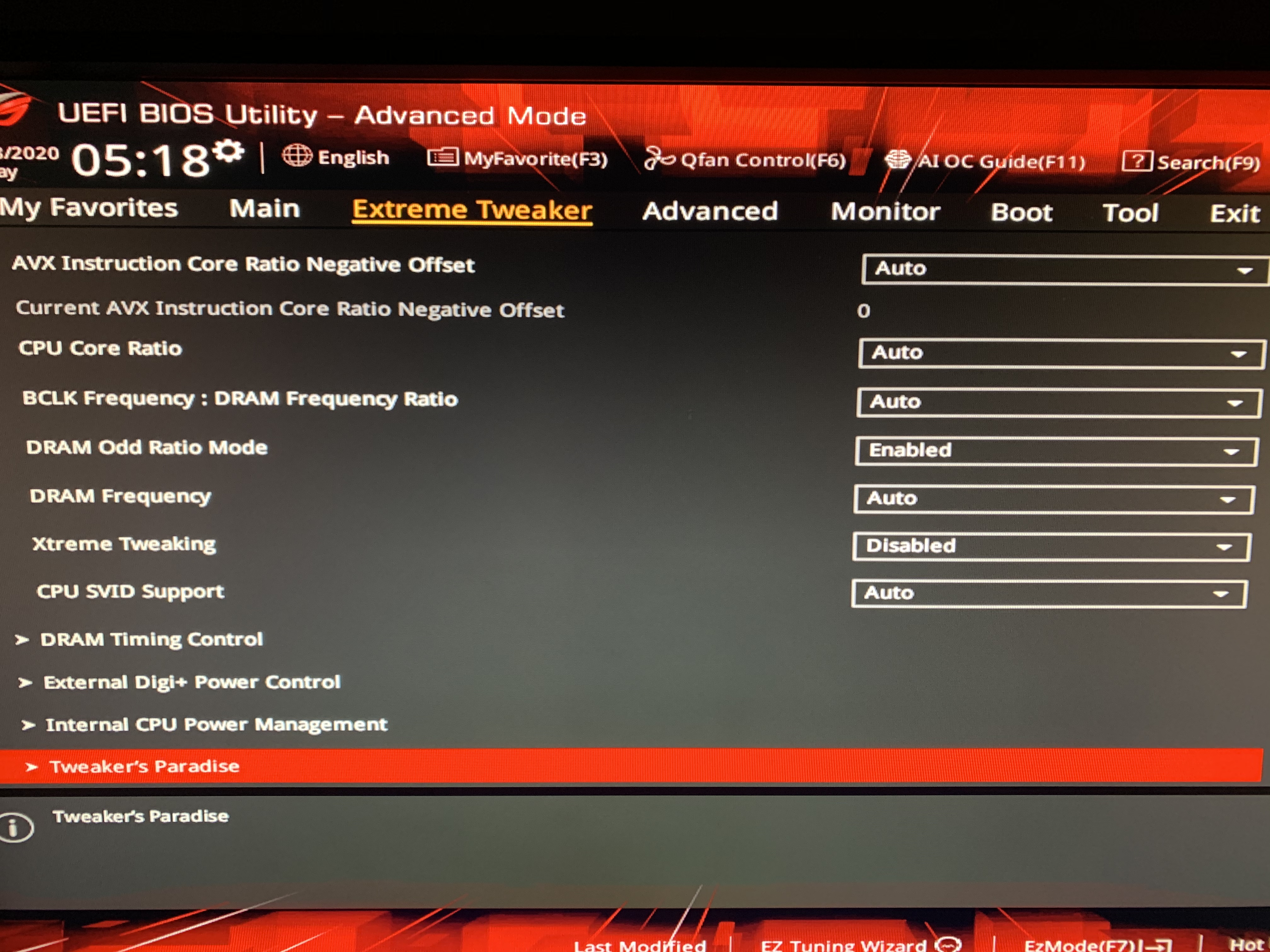

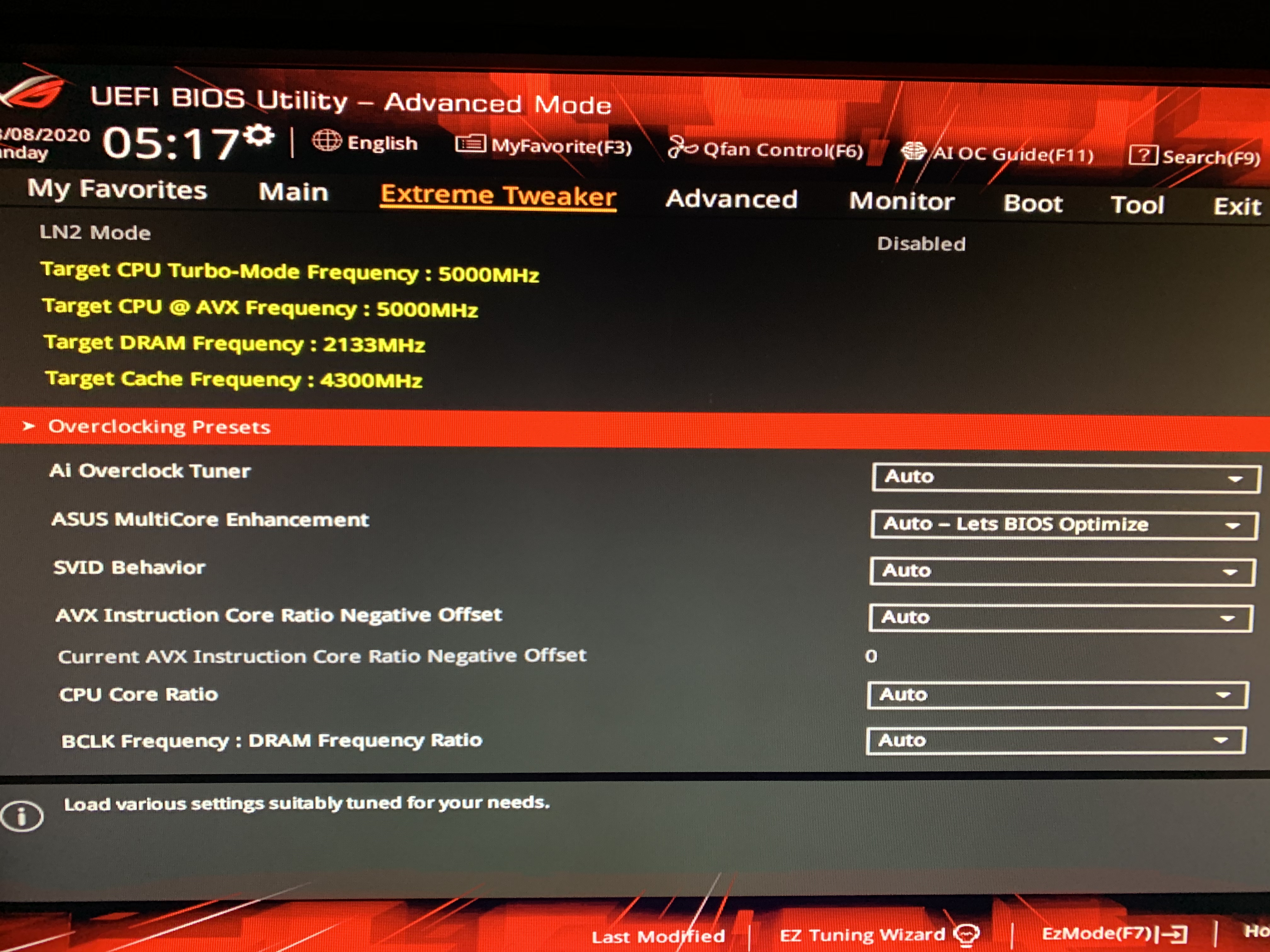

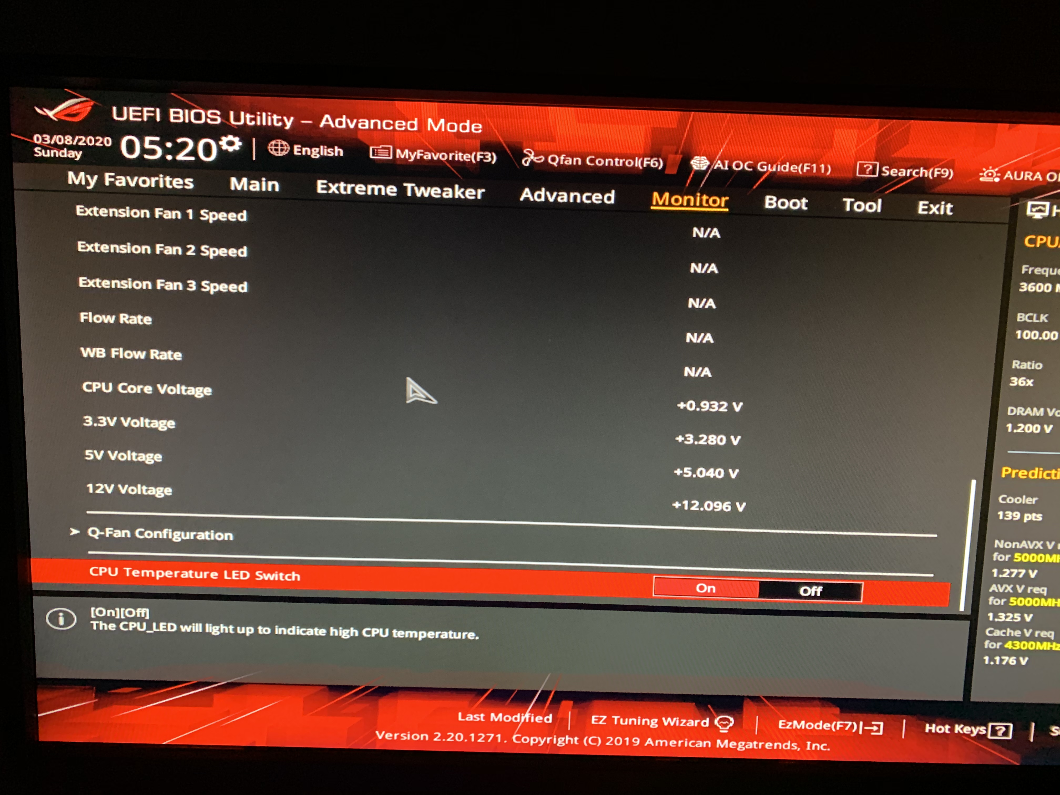

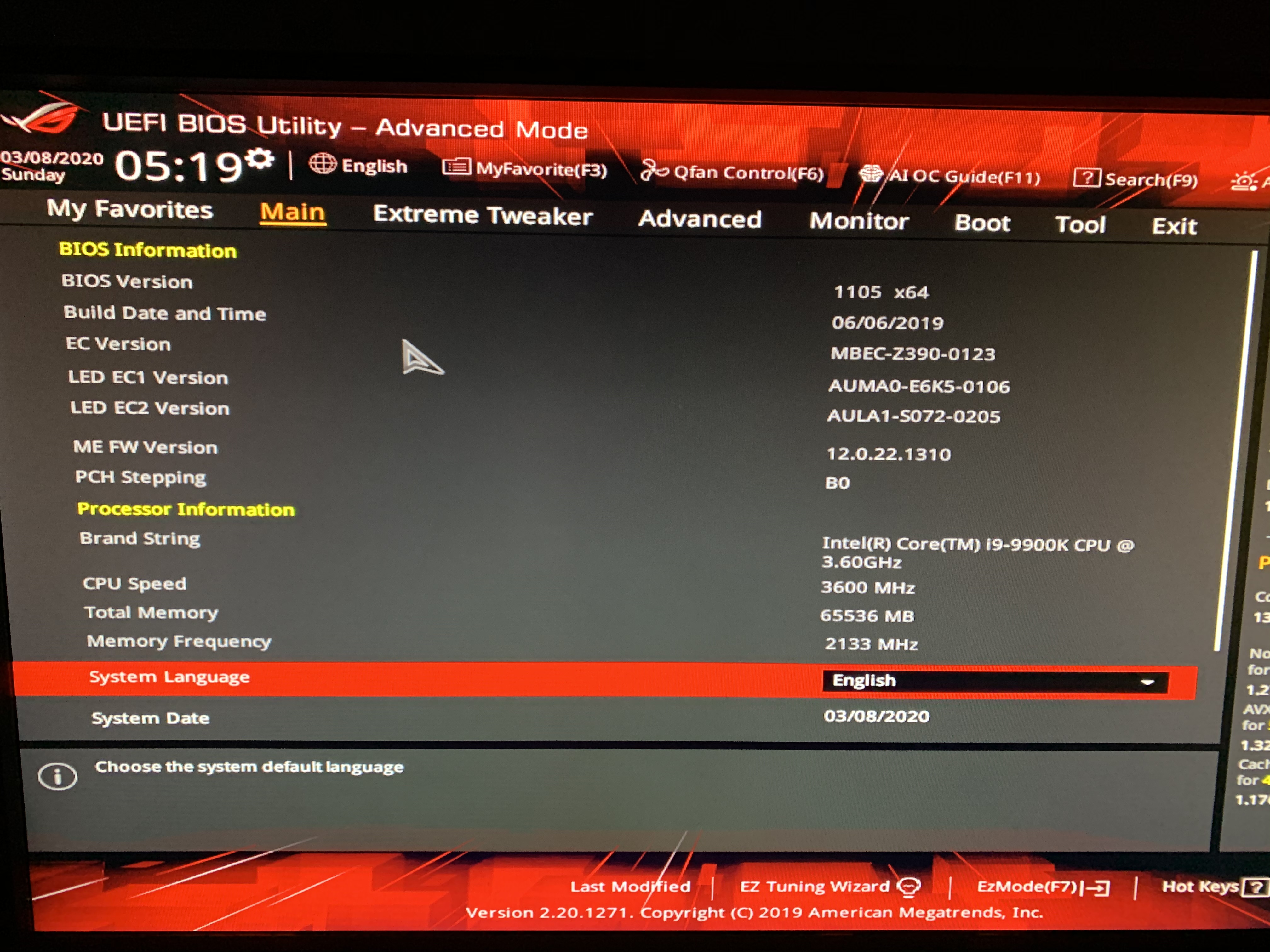

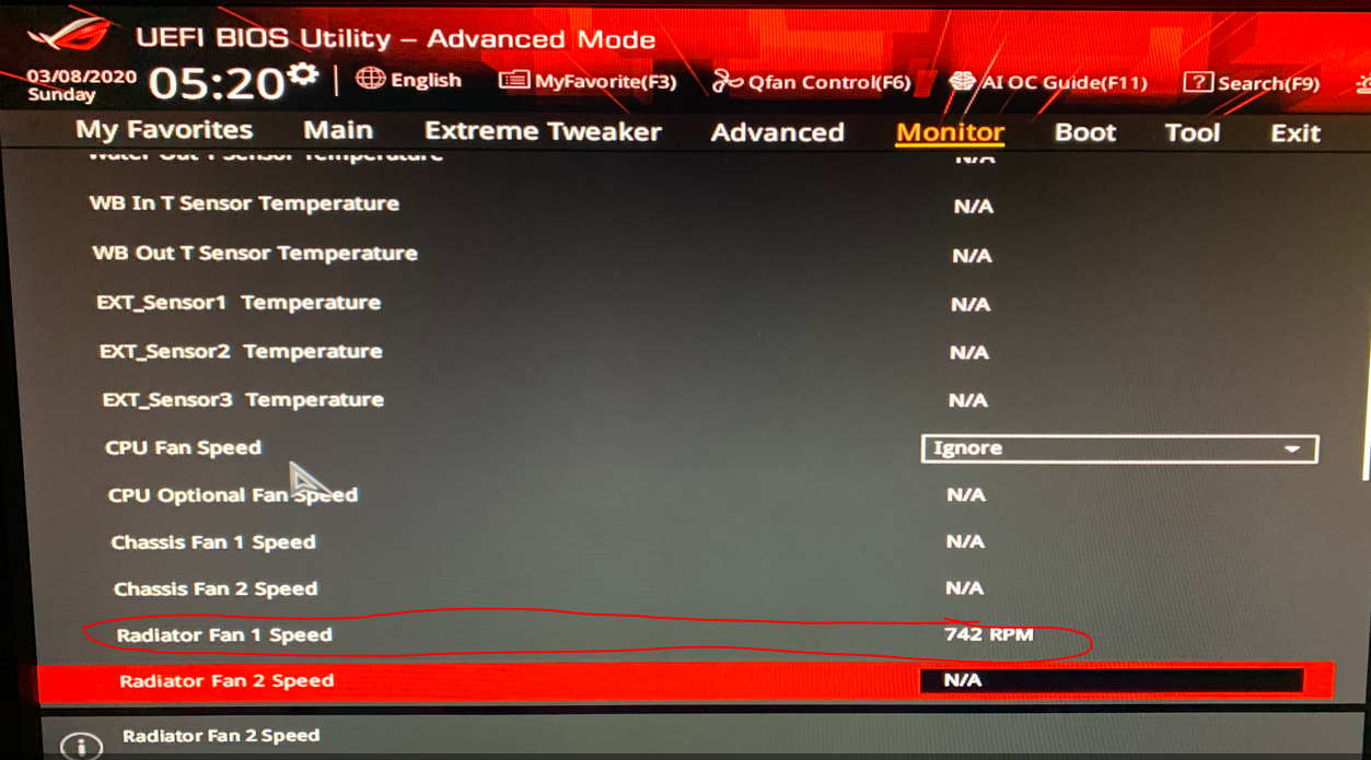

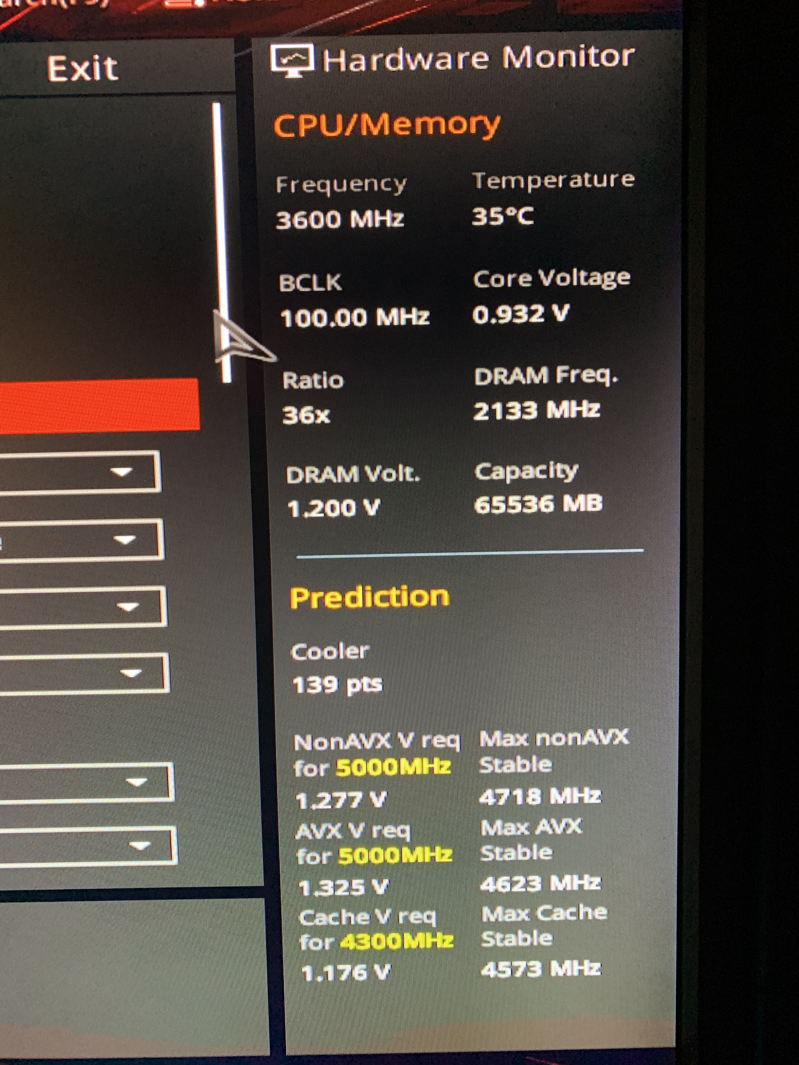

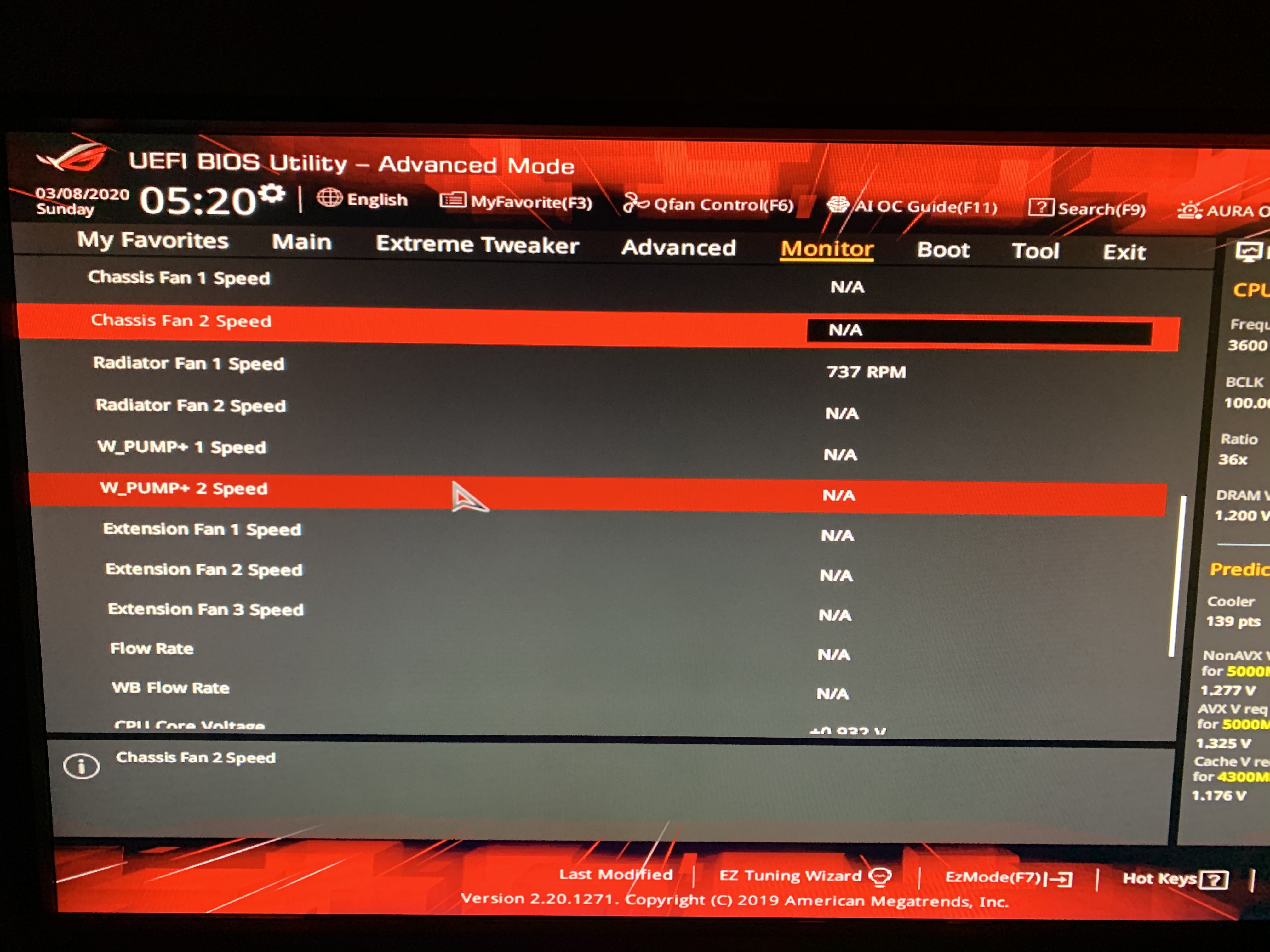

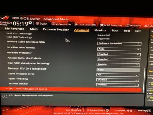

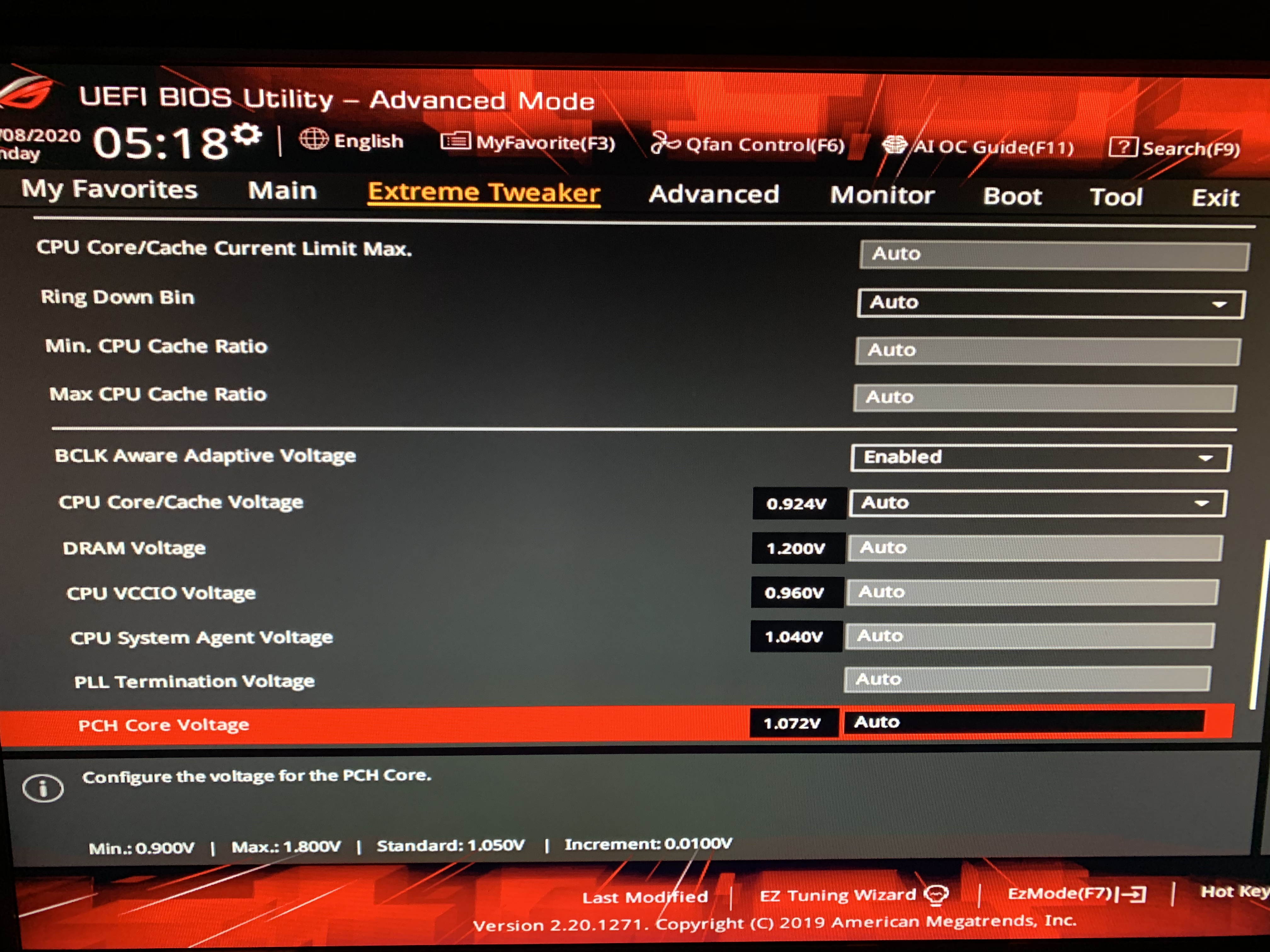

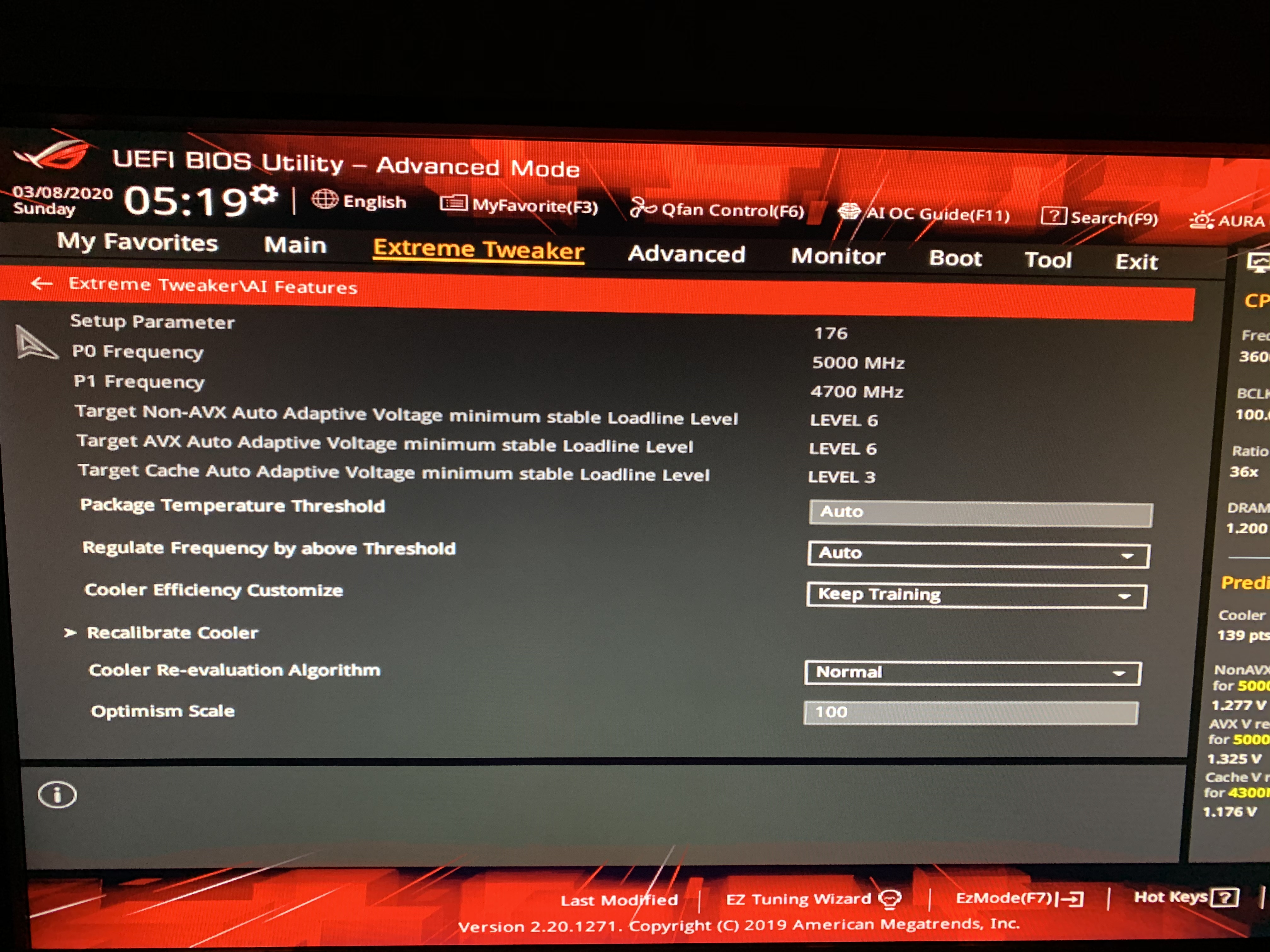

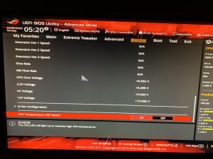

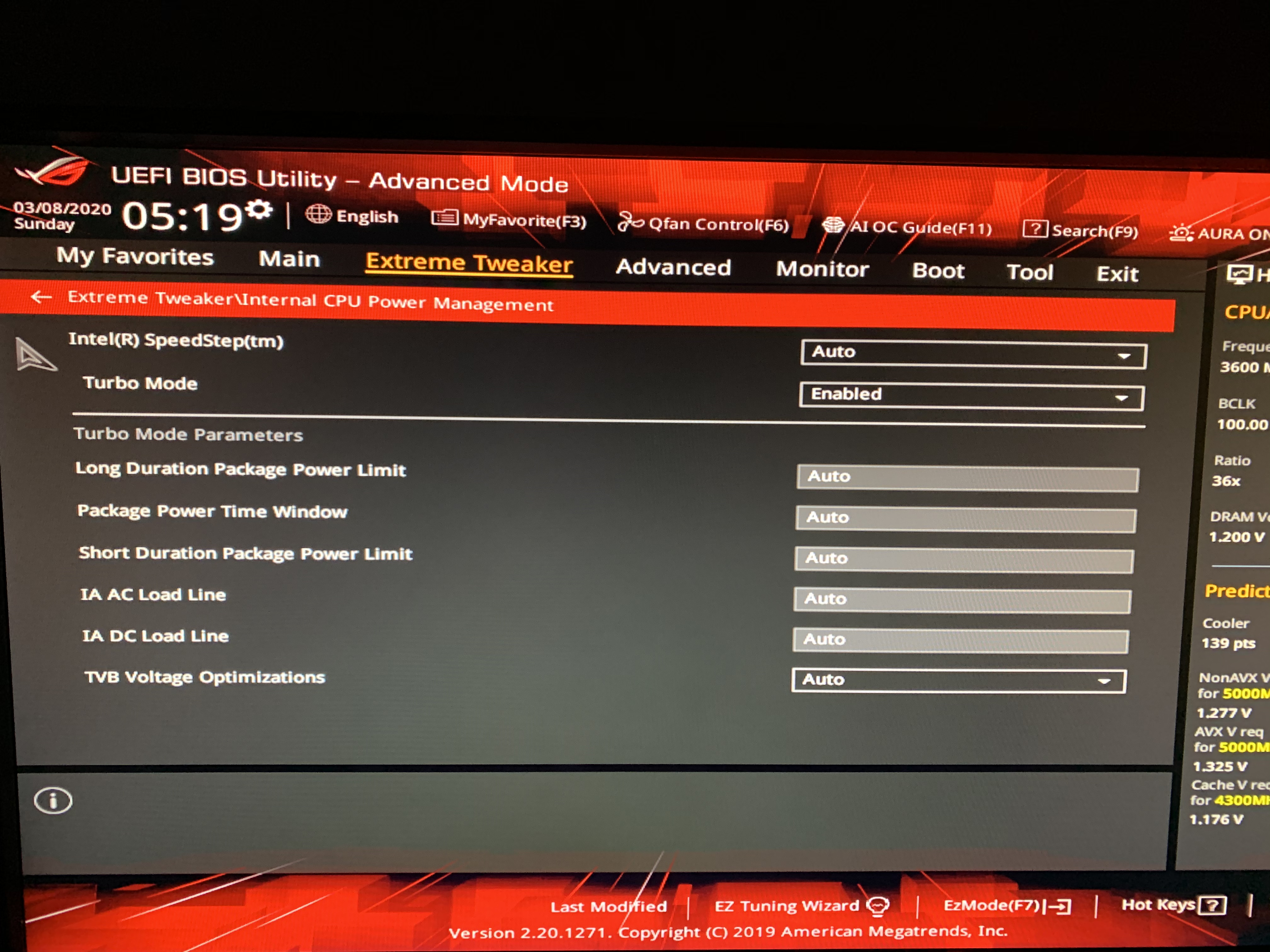

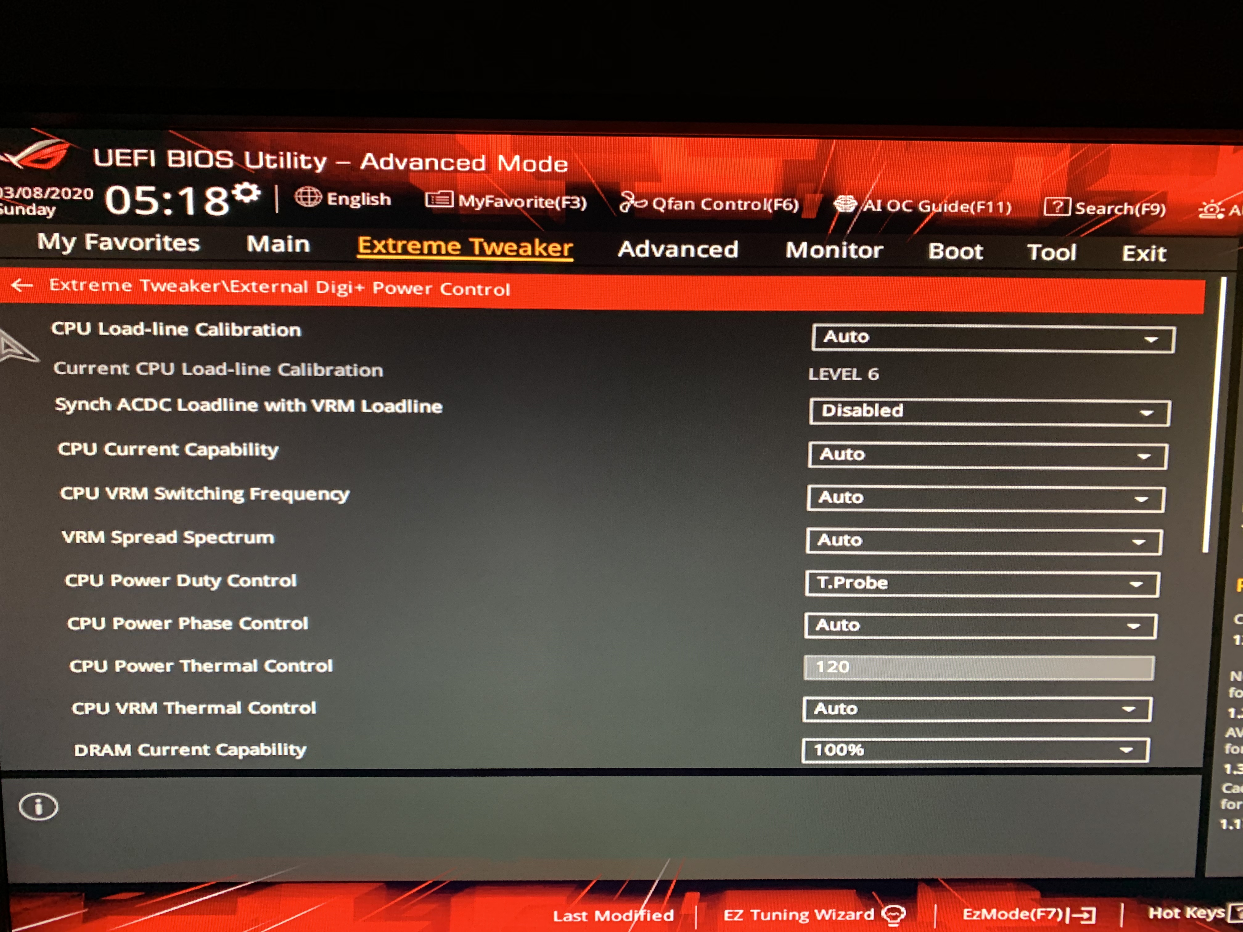

Ich habe alle meine Mainboard settings als foto hier eingefügt. Ich hoffe es gibt einen der mir die richtigen einstellungen geben könnte sodass die WaKü wieder funktioniert. 🙁
Bin auch bereit eine kleinigkeit dafür zu geben wenn es dann funktioniert. 10 euro steam geschenkkarte oder sowas als kleines dankeschön.
Liebe Grüße

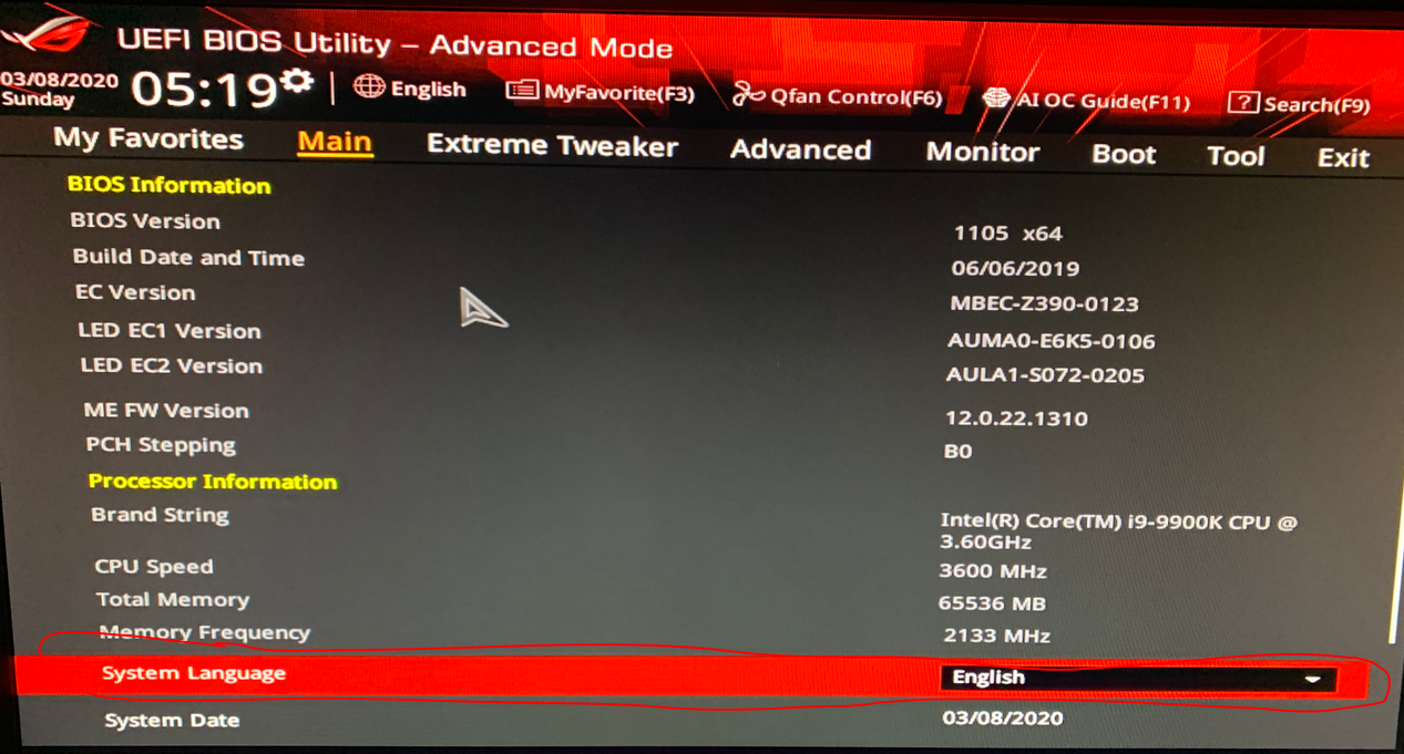

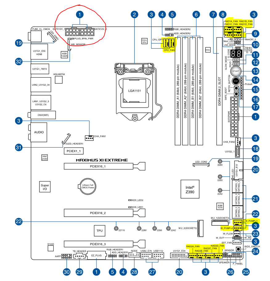

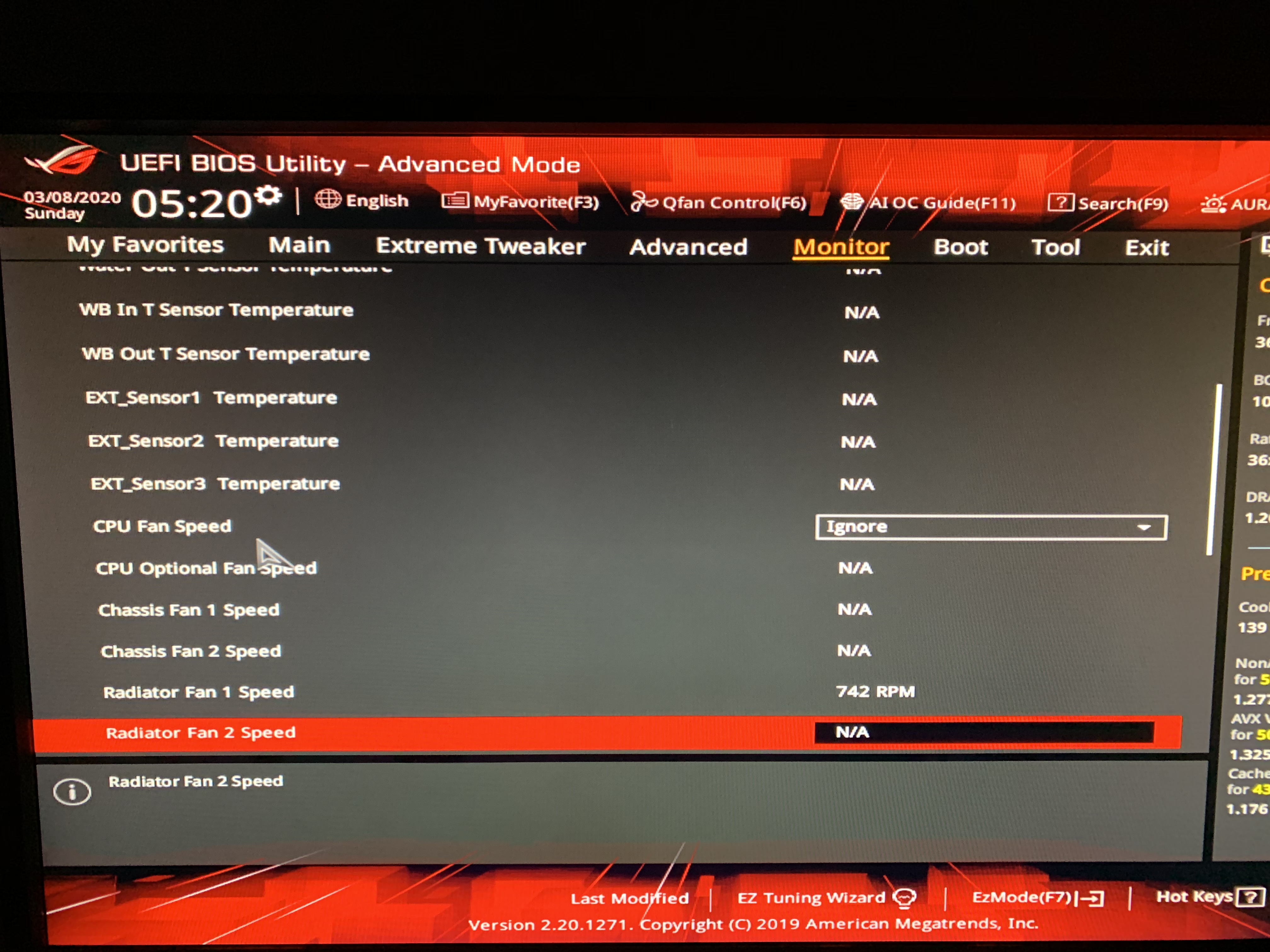

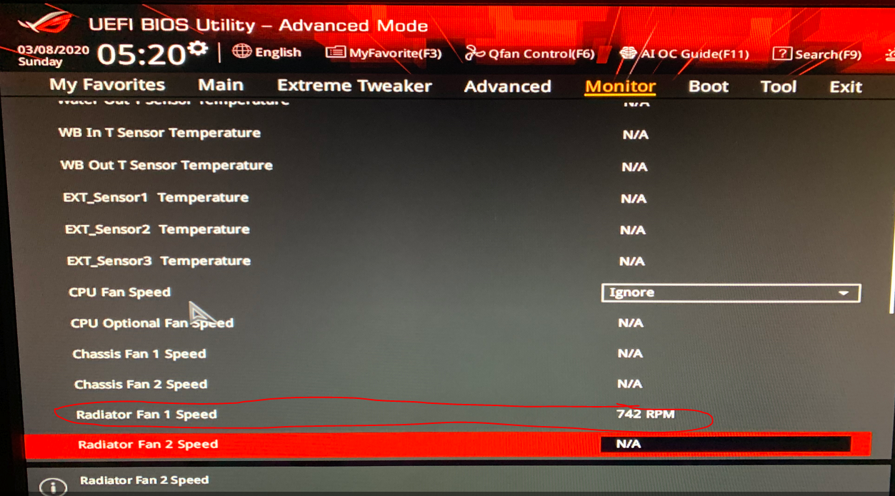

Hallo wo sind deine Wasserkühlerkomponenten angeschlossen. Du musst ja 2 Radiatoren mit jeweils 2 Lüftern sowie eine Pumpe mit Spannung versorgen. So wie es auf den einem Bild aussieht ist nur ein Anschluss auf dem Mainboard in Verwendung. Hat die Wasserkühlung eine eigene Steuerung?

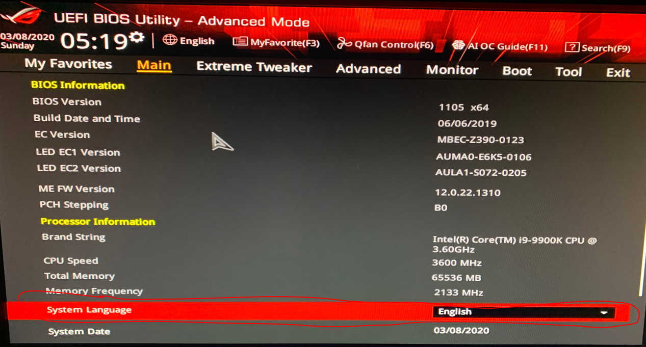

Außerdem könntest du deine System Sprache bestimmt auf Deutsch einstellen

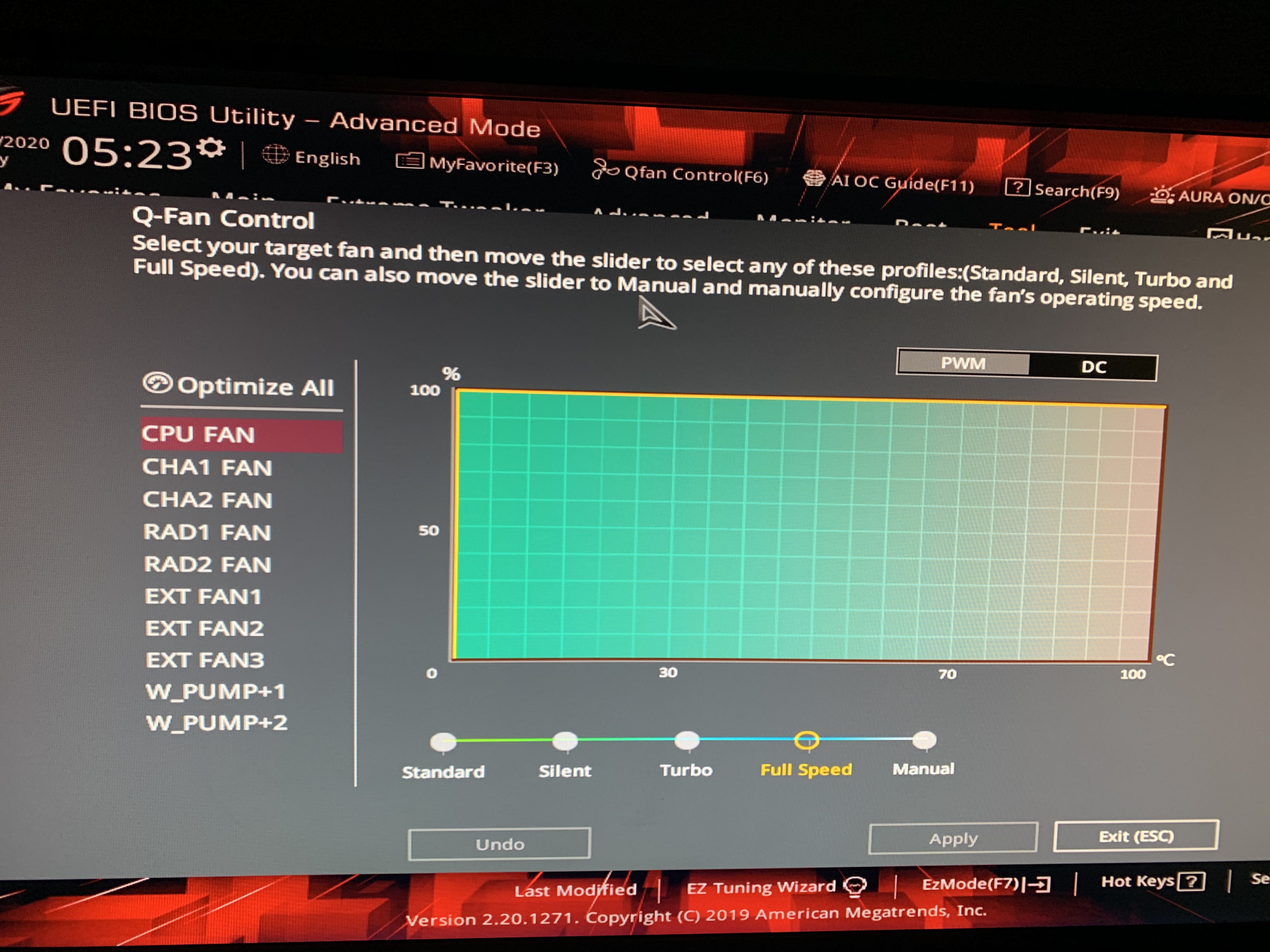

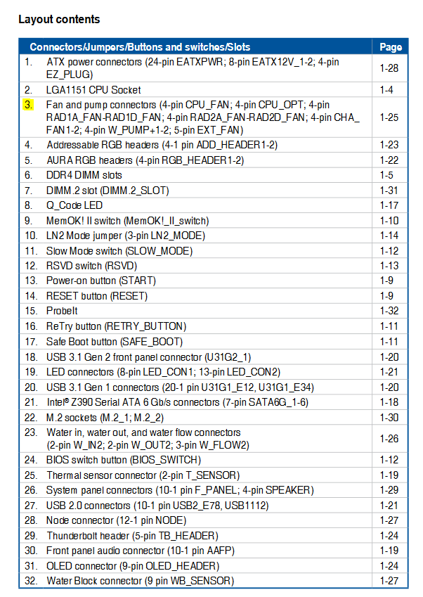

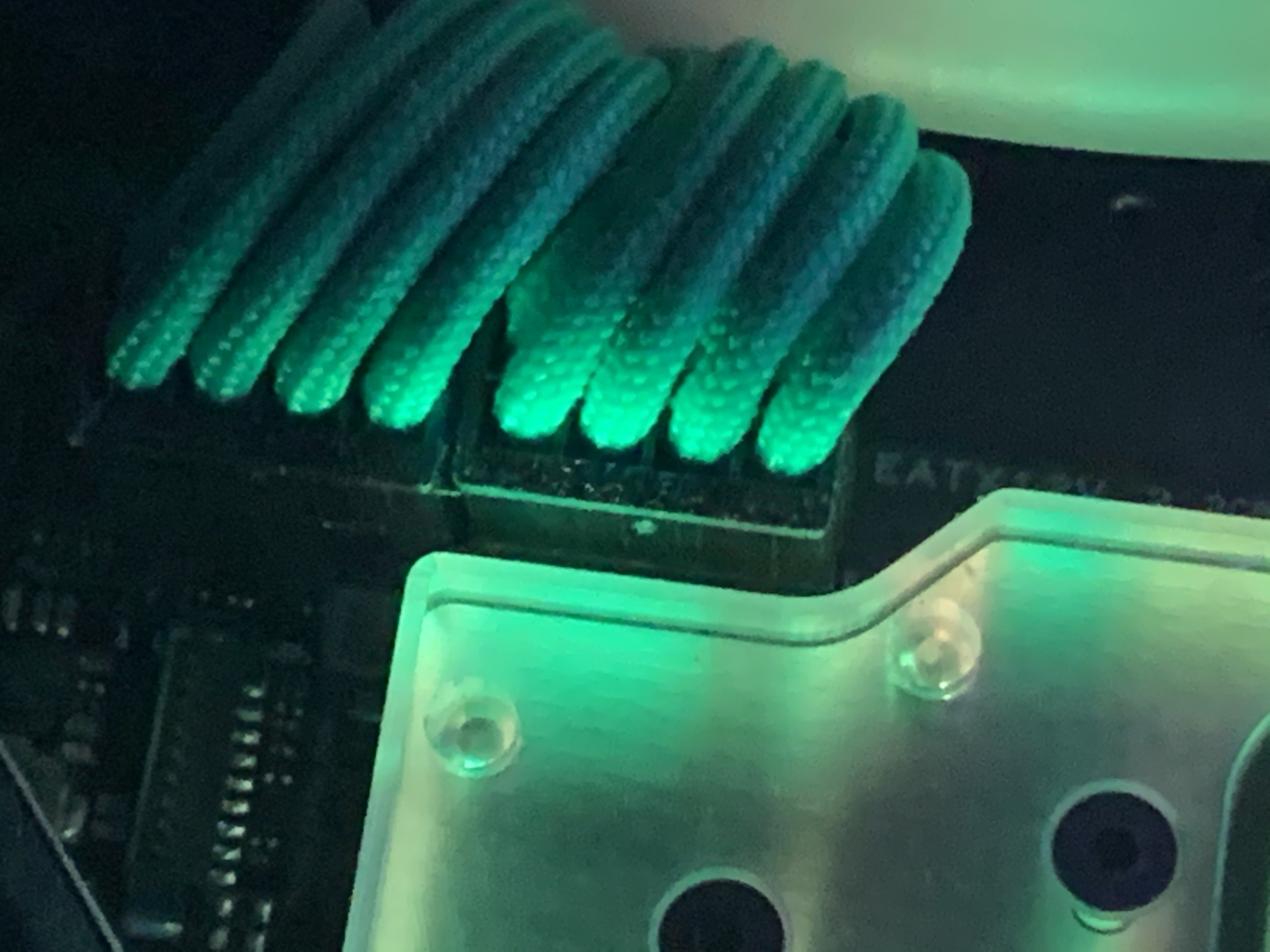

Das sind zwei Stecker im Mainboard oben links, die Stecker führen von der wakü nach hinten und dann sind die an breitere stecker gesteckt und dann führen die vorne zum mainboard, konnte kein losen stecker ausfindig machen. Ich stelle die settings mal auf deutsch später dann sende ich nochmal alles.
Die zwei achtpoligen Stecker oben links sind für die Spannungsversorgung CPU.
Wenn müsste die Wasserkühler an Lüfteranschlüsse angeschlossen sein. (Gelb markiert)
