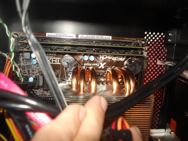

hoffe, etwas zu erkennen
tastatur geht an fremdem laptop. an meinem rechner nicht. an keinem der usb teile. usb kann ich, wie gesagt, gar nicht falsch reinstecken am m-board oder? das ist ja fast idiotensicher...
weder bildschirm, tastatur noch was reagiert. :- /

war bei der pc reparatur, aber der mann hat da auch nur rumgesteckt wie ich undam ende gleiches ergebnis. er hat den kühler umgedreht
@phenom: ist das ok so?! also das kupferne teil auf deinen bildern zeigt jetzt auf die andere seite. ich meinte, das muss so sein, wie es ist, aber er meinte, das sei wegen den kabeln dann besser und es käme ja auf den kontakt unten an den prozessor an..
er fand das system auch "exotisch" und wisse nicht, ob das funktioniert, weil die luft ja gar nicht rausgepustet werde... na ja..

PHENOM: bitte noch die frage klären, ob das ok ist, dass der kühler anders verbaut ist, als bei dir auf dem bild. dann lass ich das nämlich so. das ist tatsächlich praktischer bzgl. der steckmöglichkeiten...

Phenom.
Das wird auch so funktionieren, die Abwärme deines Prozessors ist schließlich gering.
(dennoch bestätigen mehrere Reviews, dass die andere Ausrichtig effizienter arbeitet - aber sei's drum!)
