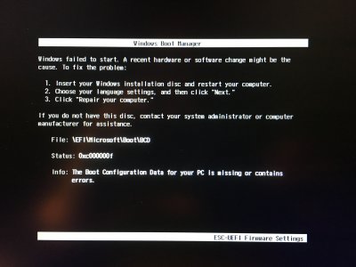

Ich habe gestern die Tastatur meines Laptops im ausgeschalteten Zustand gereinigt, einfach mit einem Tuch über alle Tasten und die Zwischenräume.
Nachdem ich den Laptop wieder gestartet habe erschien folgendes Bild und ich komme nicht weiter.
Bevor ich die Schritte dort befolge wollte ich mal rumfragen (bitte nur die die wirklich Ahnung haben, kein Ratespiel) ob das wirklich nötig ist oder ob ich das durch eine gewisse Tastenkombination rückgängig machen kann.
Meine Vermutung ist nämlich, dass ich das BIOS/UEFI (durch drücken einer gewissen Tastenkombination beim Reinigen) zurückgesetzt/gelöscht habe.
Gerät ist ein ACER VX5-591G

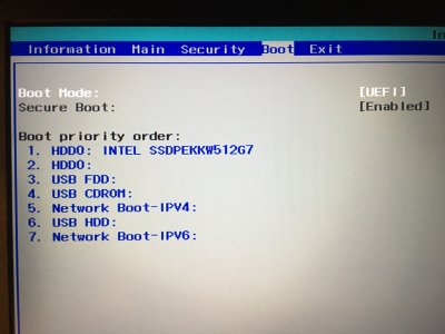

Boot-Reihenfolge ist die Intel-SSD, was anderes ist nicht angeschlossen.

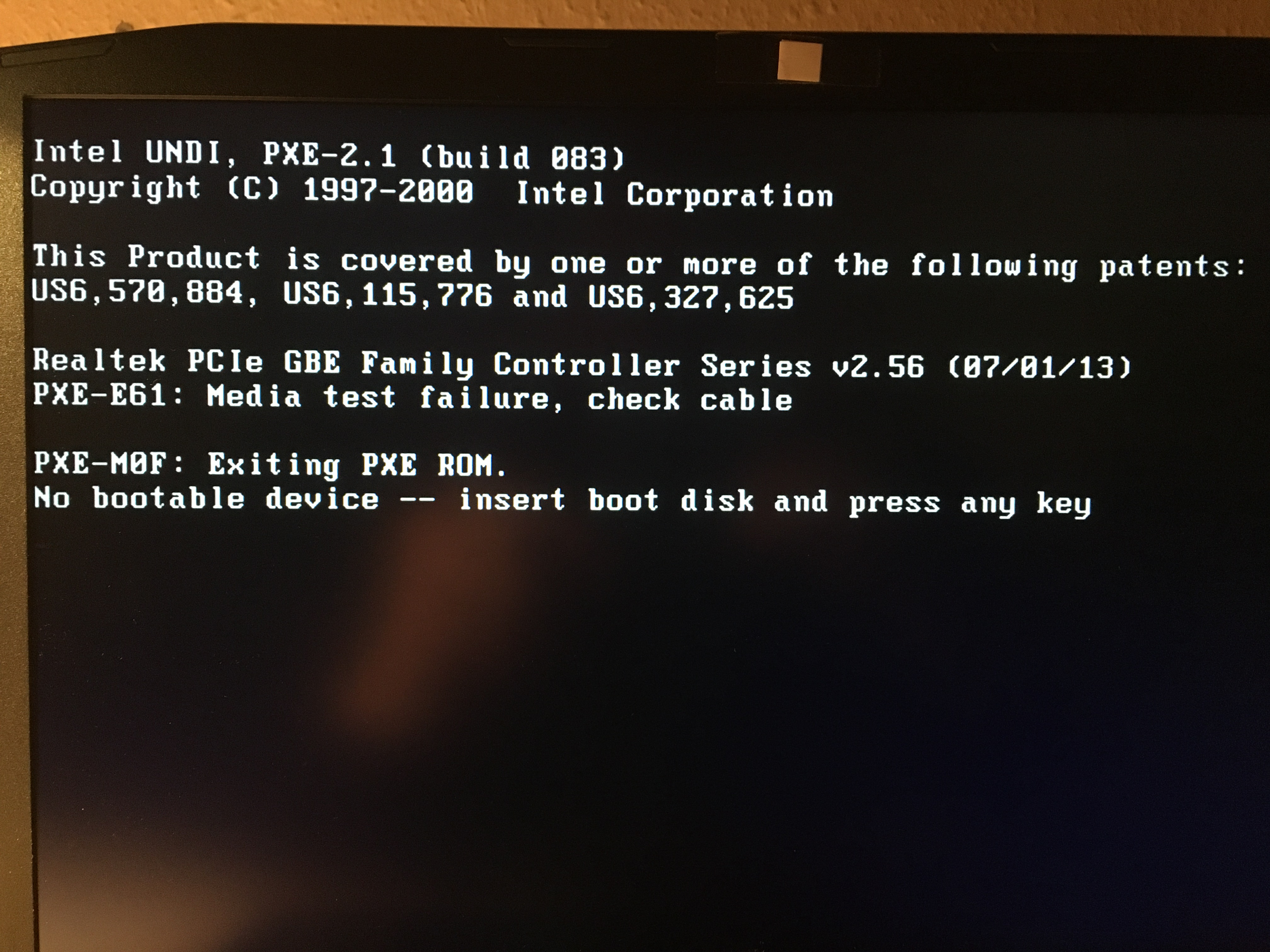

Boot-Mode ist UEFI. Schalte ich auf Legacy um, erscheint nachfolgendes Bild.

Das UEFI kannst du nicht löschen.
Im UEFI Mode wählt man nicht die SSD als Bootreihenfolge, sondern man wählt den Windows Bootmanager.
Wenn der bei dir da nicht vorhanden ist, hat es den zerschossen.

Das Bild mit dem schwarzen Hintergrund folgt auf eine Umstellung zu Legacy.
Im BIOS-Menü gelange ich herkömmlich.
Hoffe es ist verständlich.
Das zweite Bild (vom BIOS) dient nur zu Informationszwecken.

Das klingt logisch und macht sinn.
Die Einstellung müsste UEFI sein, die ist im BIOS aber auch richtig hinterlegt gewesen. (Siehe BIOS Bild)
