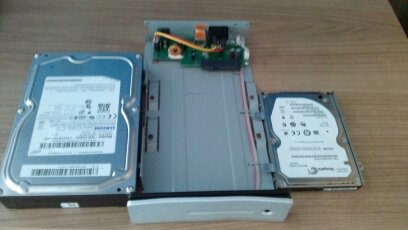

So aber das nächste problem ist meine festplatte gibt es ein tool mit dem man die daten wo noch drauf sind retten kann weil sie wird nicht mehr angezeigt. Ich habe einfach eine externe festplatte genommen und aufgeschraubt die festplatte wo darin war entnommen und die von meinem pc reingelegt. Hab ich was falsch gemacht oder ist die festplatte kaput.
herbertmuss
Hier nochmal ein bild von den 2 festplatten(1500gb die große aus dem exzernen gestell, 500gb die kleine aus dem pc(also die kaputte)) und dem externen gestell.

So wie das klingt ist wahrscheinlich die Festplatte defekt, du kannst sie aber gern mal an einem anderen PC anschließen und gucken ob sie da geht.

Wenn ich die festplatte ( intern oder extern) anschliese wenn ich im bios bin schaltert der pc einfach ab also so als wurde man das strom kabel ziehen
sigi_der_erste
Wenn dieses Abschalten beim Anstecken des Spannungssteckers an die Festplatte (der größere) geschieht, kannst du von einem Kurzschluß ausgehen. Da schaltet der entsprechende Schutz im Netzteil die Spannungsversorgung ab. In dem Fall ist wohl eine Rettung der Platte sinnlos. Ein Austausch der Elektronik ohne Garantie, daß die Platte wieder läuft wird teurer wie eine neue Platte.
