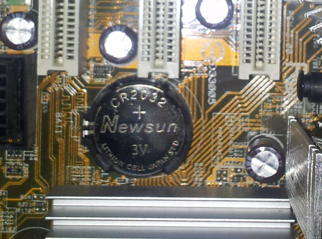

Liebe Bastler,
habe einen etwas älteren Büro-PC, der nicht mehr hochfährt.
Nach einschalten nur noch Beepcode (beeeeeeep, pause, beeeeeep, pause ....)
Möchte nun versuchen die Bios Batterie zu ersetzen (ich weiss, dass der Rechner eigentlich nur die Zeit vergisst, wenn die Bat leer ist, es gab aber auch schon Fälle, wo´s tatsächlich nur die Bat war ... Verbindungen HDD, RAM , Graka habe ich geprüft)
... aber wie bekomme ich die alte Batterie ZERSTÖRUNGSFREI aus dieser Halterung ? Tricks im Angebot ?
Es sind wohl vier "Clips" oder "Haken" die die Batterie halten SIEHE BILD

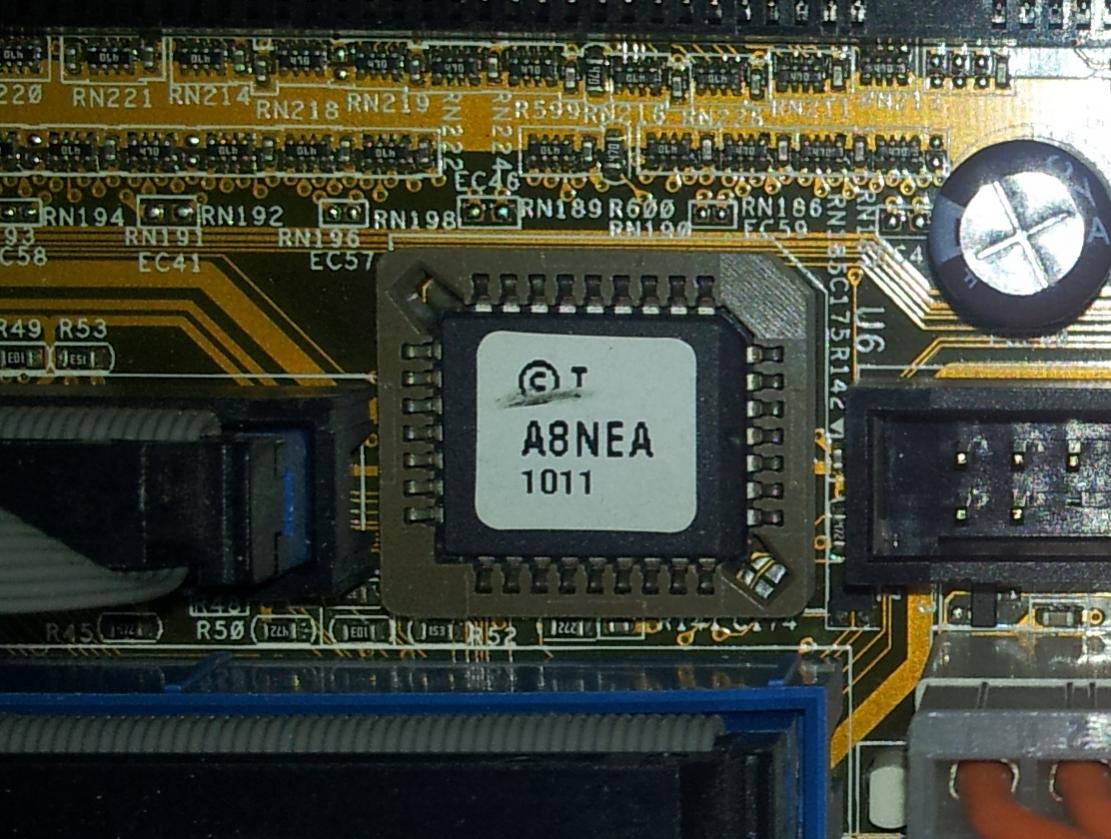

und dann noch ergänzend die Frage, ob das auf dem andeen Bild der BIOS-Chip ist ... und ob jemand da was zu sagen kann in Bezug auf Beep-Code-Liste ?!

einfach mit nem kleinen Schraubendreher die Batterie raushebeln, also am besten auf dem Bild auf der rechten Seite zwischen Batterie und der Plastehalterung mit nem kleinen Schraubendreher dazwischen gehen und so die Batterie raushebeln. Notfalls noch die Nasen mit nem anderen kleinen Schraubendreher leicht zur Seite drücken.
jop das auf dem zweiten Bild ist der Bios Chip.
welches Board hast du denn genau? denn wenn es dazu ein Handbuch gibt, steht da auch drinn welches Bios drauf ist.

... habe die batterie rausbekommen und durch ne neue ersetzt ... das wars leider nicht ... das war dann wohl das todesurteil für den rechner ;-(
