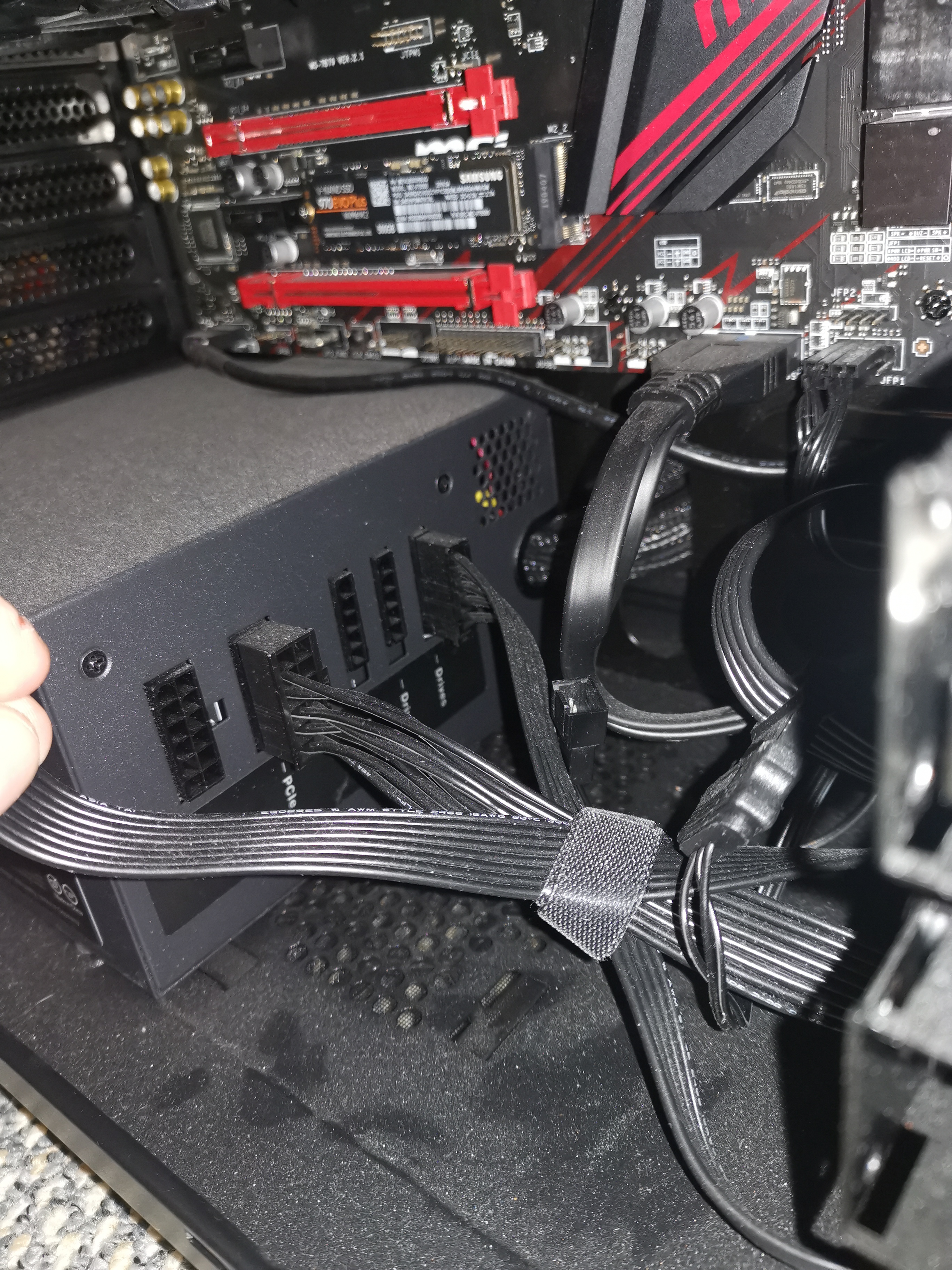

Okee, das Netzteil hat 600Watt. Bisher lief auf dem TV alles galtt, während es beim bildschirm wieder 2mal schwarz wurde. Verkabelung vom Netzteil sieht bei mir so aus(Foto im Anhang), was mir noch aufgefallen ist so nebenbei, müssen die Lüfter der Vega durchgehend laufen oder starten die nur bei höherer Belastung. Die beiden sind nämlich still.

Bei der Vega würde ich halt beide PCIe/VGA Stromkabel ans Netzteil anschließen und beide auch an die Vega.

Also beim Netzteil wie auch der Vega sind zwei PCIe stecker drin, Habe gerade nochmal nen anderes HDMi Kabel ausprobiert, klappt nicht. Ist vermutlich wirklich der Bildschirm, zum glück nicht die Vega.
