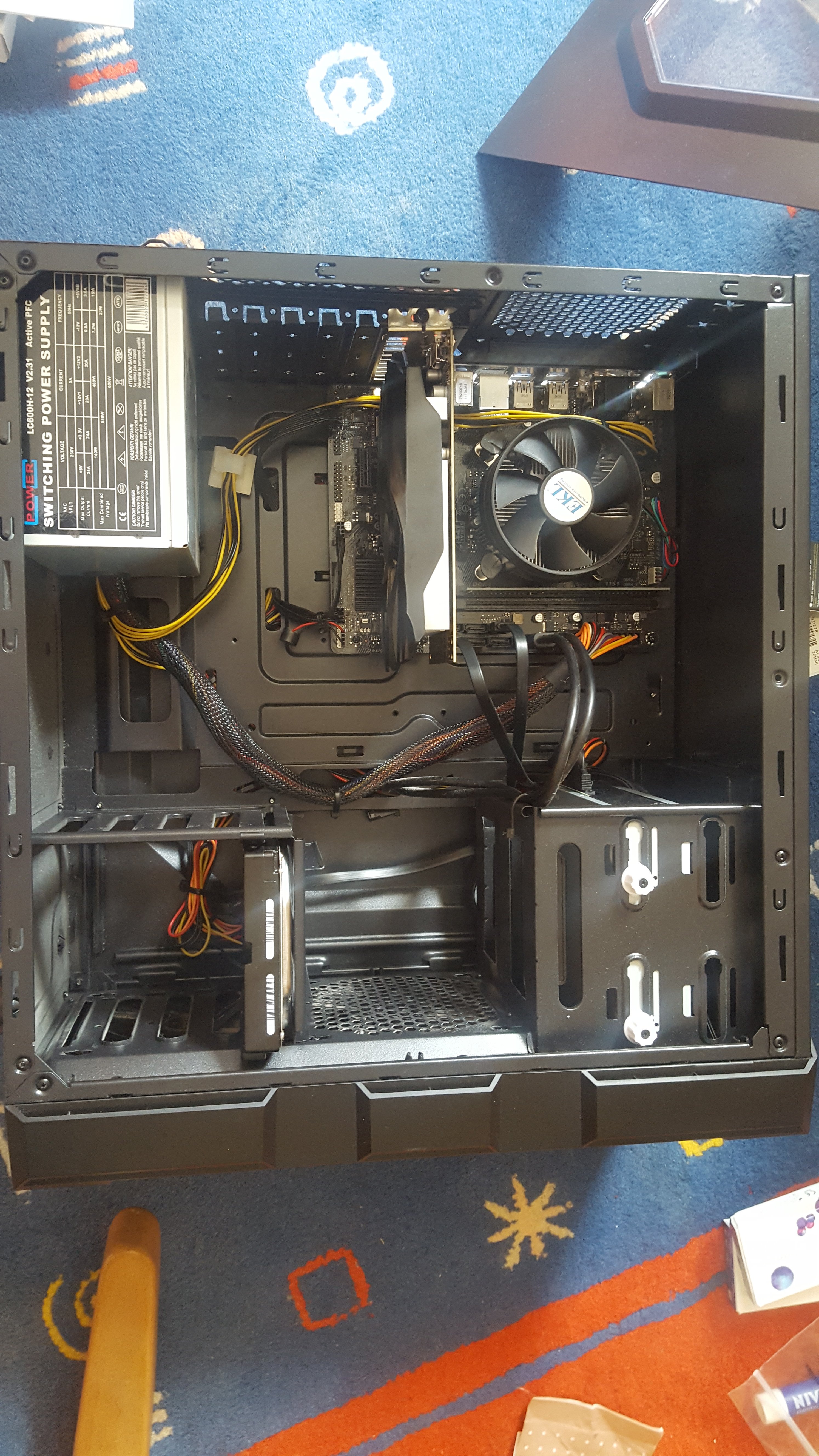

ich habe meinen Computer ca. 6 Monate nicht benutzt. Nun zeigt mein Bildschirm ( Asus VS228NE) an, dass er kein DVI Signal bekommt. Ich habe ihn auch schon mit dem VGA Kabel an den Computer verbunden, jedoch zeigt er dann "kein VGA Signal an". Ich habe den Bildschirm zum Test mit einem Laptop über VGA verbunden. Das hat funktioniert. Ich habe auch schon vorsichtig meine Grafik Karte (gtx1050ti) rausgeschraubt und wieder rein gesetzt. Meine Frage ist , gibt es noch eine Möglichkeit außer ,dass die Grafik Karte kaputt Ist?
Sie sieht kiel aus oder kann man sowas nicht unbedingt sehen.
Würde ja zur Computer Reparatur gehen aber die haben grade leider geschlossen.

Das Netzteil ist schon mal absoluter Schrott, das sollte man tauschen.
Prozessor: i5 gen7
Motherboard: GA-B250M-D2V
Wenn da nicht gerade ein i5 ohne Grafikeinheit drin steckt, dann bau die Grafikkarte mal aus und schließe den Monitor an Mainboard an und teste dann mal ob es geht.
Ich sehe da nur einen RAM Riegel, das ist übrigens für die Leistung auch nicht so gut, besser sind zwei
So die Grafik Karte ist raus und der Bildschirm hat wieder Signal. Wo du es schon erwähnst, welches Netzteil und Grafikkarte würdest du denn empfehlen. Anspruchvollste was du grafikkarte können sollte ist GTA 5, BF 4.

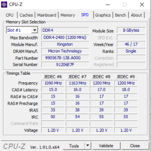

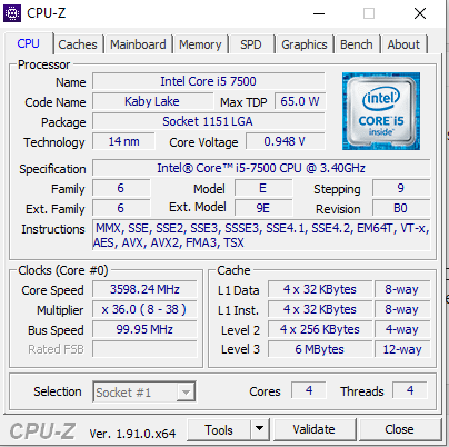

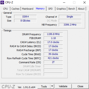

Installiere dir mal CPU-Z und mach da mal ein Screenshot bei CPU, SPD und Memory und poste das mal.
