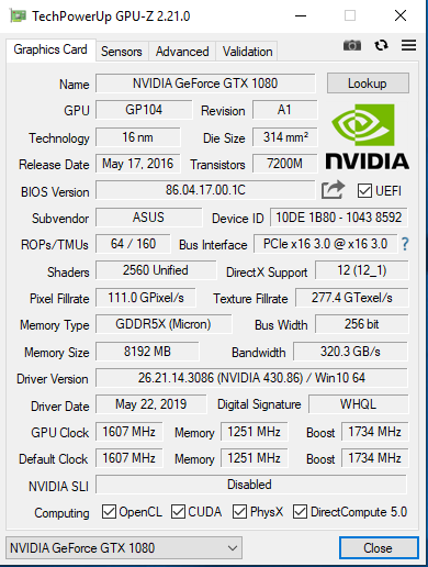

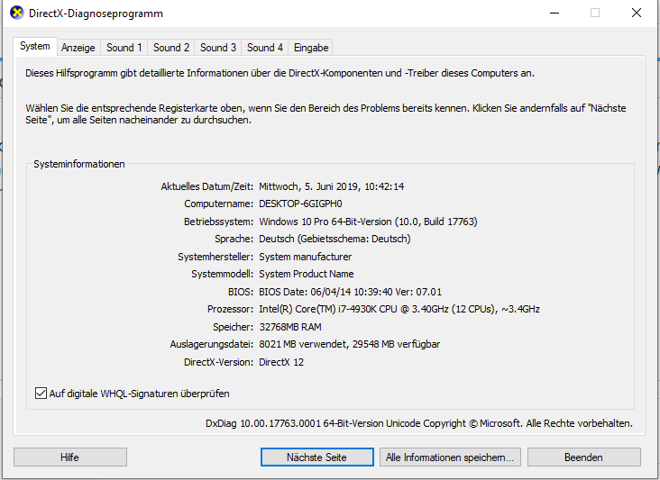

wie schon im Titel steht bekommt mein Bildschirm manchmal kein Signal. Ich kann aber nicht genau sagen wieso, weil es immer ganz plötzlich auftritt und sowohl im normalen Desktop Betrieb als auch während des Spielens von Battlefield V auftrat. Was ich allerdings sagen kann ist, dass es schon öfter während des schauen von Youtube-Videos aufgetreten ist, allerdings mache ich das auch meistens... Es gibt auch Tage da tritt es überhaupt nicht auf, obwohl ich an meinem Verhalten (Youtube, Gaming) nichts ändere und der Pc auch nicht kürzer an ist. Wenn es auftritt dann scheint der Pc im Hintergrund normal weiter zu laufen, weil ich noch Sound höre und mit Leertaste auch noch Pause drücken kann. Alles was in diesem Fall noch hilft ist ein harter Shutdown durch gedrückt halten der ON-Taste. Überhitzung schließe ich aus, da die Temperaturen in Ordnung sein sollten (siehe Screenshots). Treiber etc. sind auch alle auf dem neusten Stand.
Was ich bereits versucht habe:
- Windows neu installiert, da ich Sound Fehler hatte. Der Signal Fehler bestand aber schon vor der Neuinstallation
- Kabel wurde kürzlich getauscht und ich habe einen anderen Displayport-Slot benutzt
- Schnellstart Modus im Bios ausgestellt
- Nvidia Treiber neu installiert
System/Hardware:
Windows 10 Pro: Version 1809
CPU: Intel Core I7-4930k @4,2ghz (Corsair AiO WK)
GPU: GeForce GTX 1080 (Luftkühlung)
RAM: 32GB von HyperX glaub ich
Mainboard: Asus Rampage IV Black Edition
PSU: BeQuiet Dark Power 10 oder 11 1000W

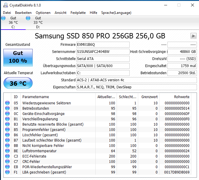

SSD: Samsung 250gb SSD für's System (Screenshot)
Bildschirm: Asus ROG Swift PG278Q

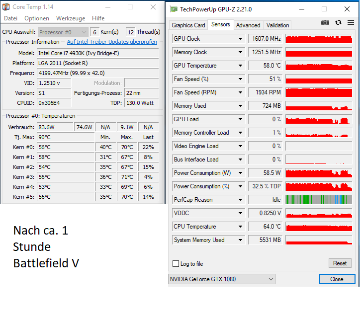

Crystal Disk Info SSD.PNGDxdiag 01.PNGDxdiag 02.PNGGraka Specs.PNGTemps nach 1std.PNG

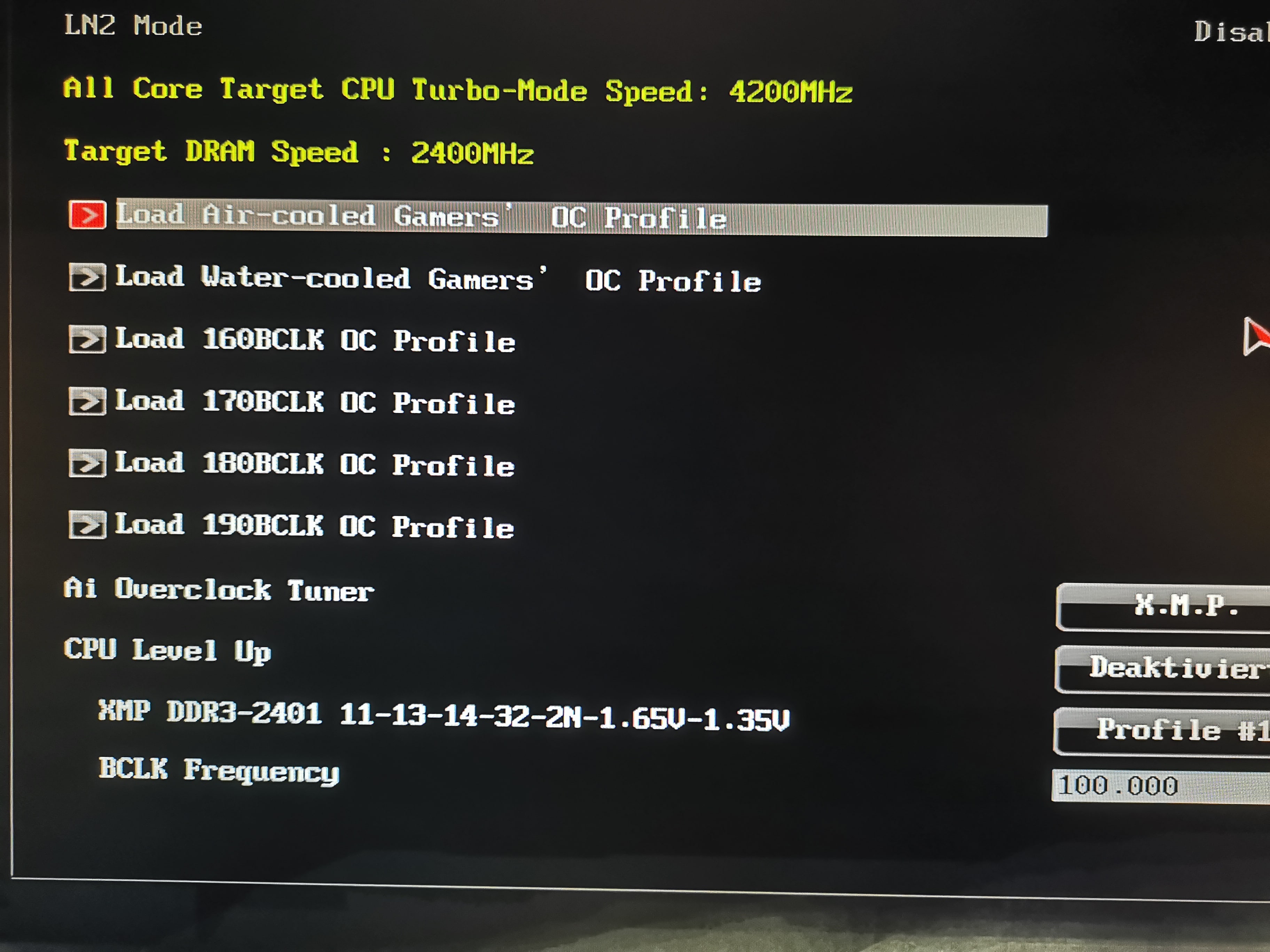

Die Temperaturen sehen soweit in Ordnung aus. Hast du die CPU übertaktet oder ist das nur der Boost? Falls OC läuft da was nicht ganz rund? Ansonsten kann das soweit erstmal viele Gründe haben, der am naheliegendsten ist die Grafikkarte, die eventuell nicht mehr richtig tut. Ich hatte bei einer 7970 und einer 7790 mal ein ähnliches Problem, damals hatte ich allerdings immer einen schwarzen Bildschirm, nach welchem ich auf dem Desktop gelandet bin und der Treiber mit einer Fehlermedlung beendet wurde. Der Speicherstein war wohl seiner Zeit bei der Karte durch, wobei das jetzt auch nicht auf deine zutreffen muss.

@Simlog Ja das ist OC, ich hab das damals nach Anleitung gemacht und bisher ist eigentlich immer alles gut gelaufen. Wieso? Sieht da was nicht gut aus bzw sollte ich was ändern?
Hoffe echt nicht, dass es die Graka ist... Ne neue müsste ja auch WQHD fähig sein und das kostet immer so viel :/

Naja, der PC läuft nicht rund, du hast ein OC am start...Dein Fehler ist gefühlt eher atypisch für fehlgeschlagenes OC der CPU, aber setz das doch mal auf default (kannst dir deine Settings ja notieren) und schau ob der Fehler weiterhin besteht.

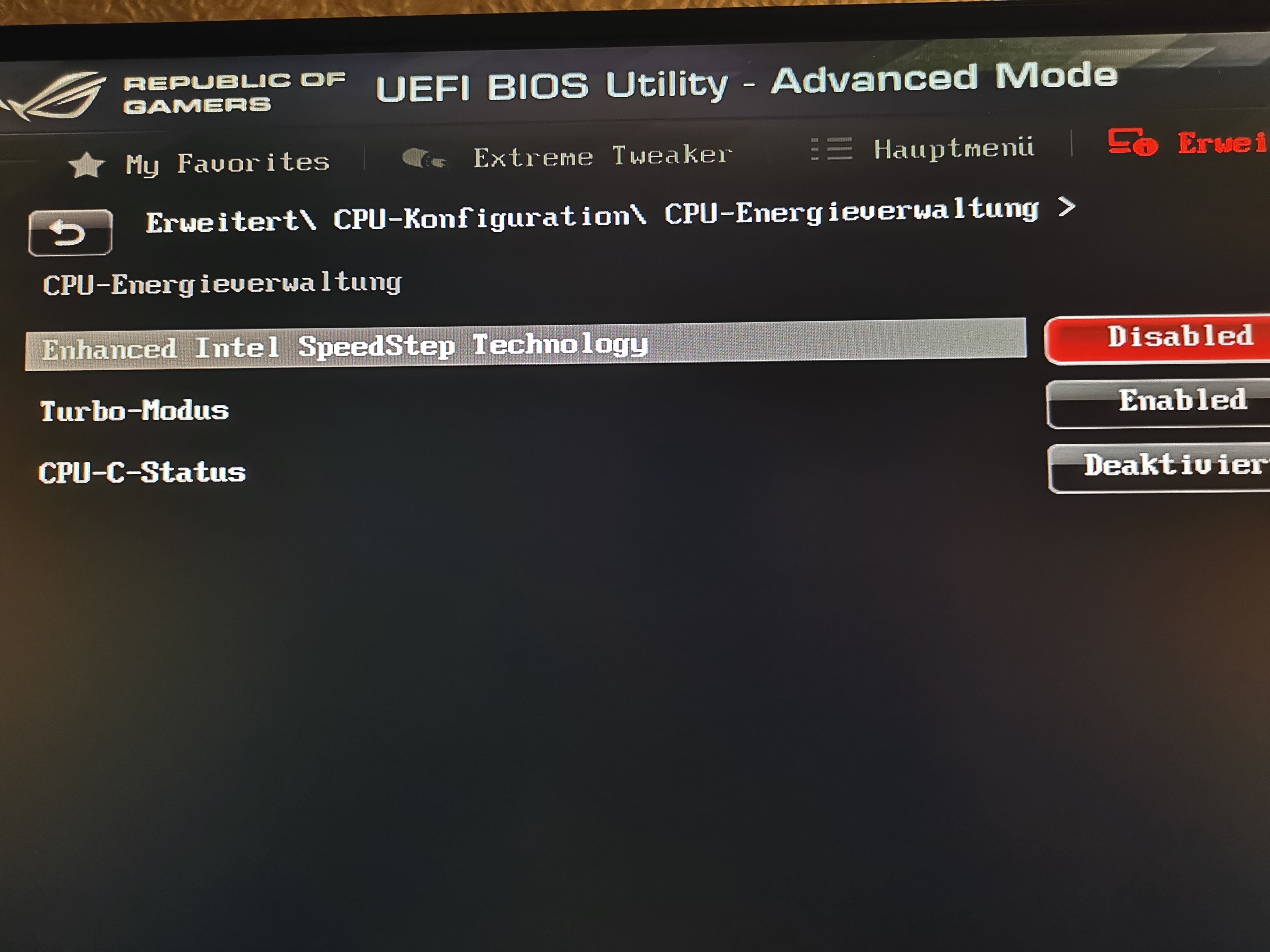

Falls du Höchstleistung bei den Energiesparoptionen ausgewählt hast, dürfte der sich eigentlich nicht in den Sleep Modus schicken. Du kannst aber mal das hier versuchen:

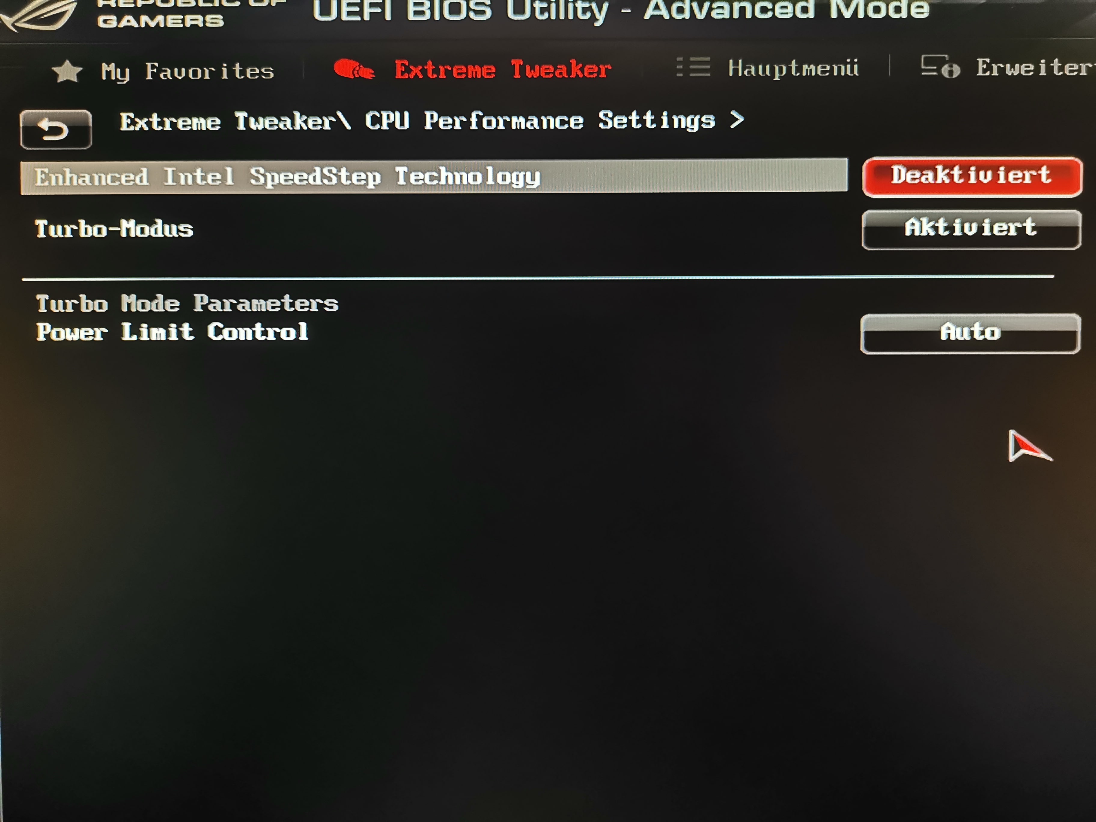

Hast du das OC mal weggenommen oder hast du EIST oder SpeedStep im BIOS an?
0P2C
@Simlog So, hatte es eben mal wieder. Die Lösung aus dem Asus Form habe ich gemacht und generell alles auf Max Leistung. Schnelles Booten habe ich im Bios und in Windows aus. Dieses "SpeedStep" ist aus im Bios, aber dieses "EIST" konnte ich nicht finden. Allerdings ist der Boost Mode anscheinend an, also die Funktion ist zumindest aktiviert. Wie nehme ich denn das OC weg? Einfach alle Cores von "42" runter auf "34" stellen? Das ist schon lange her, als ich das gemacht habe und ich finde die Anleitung nicht mehr...

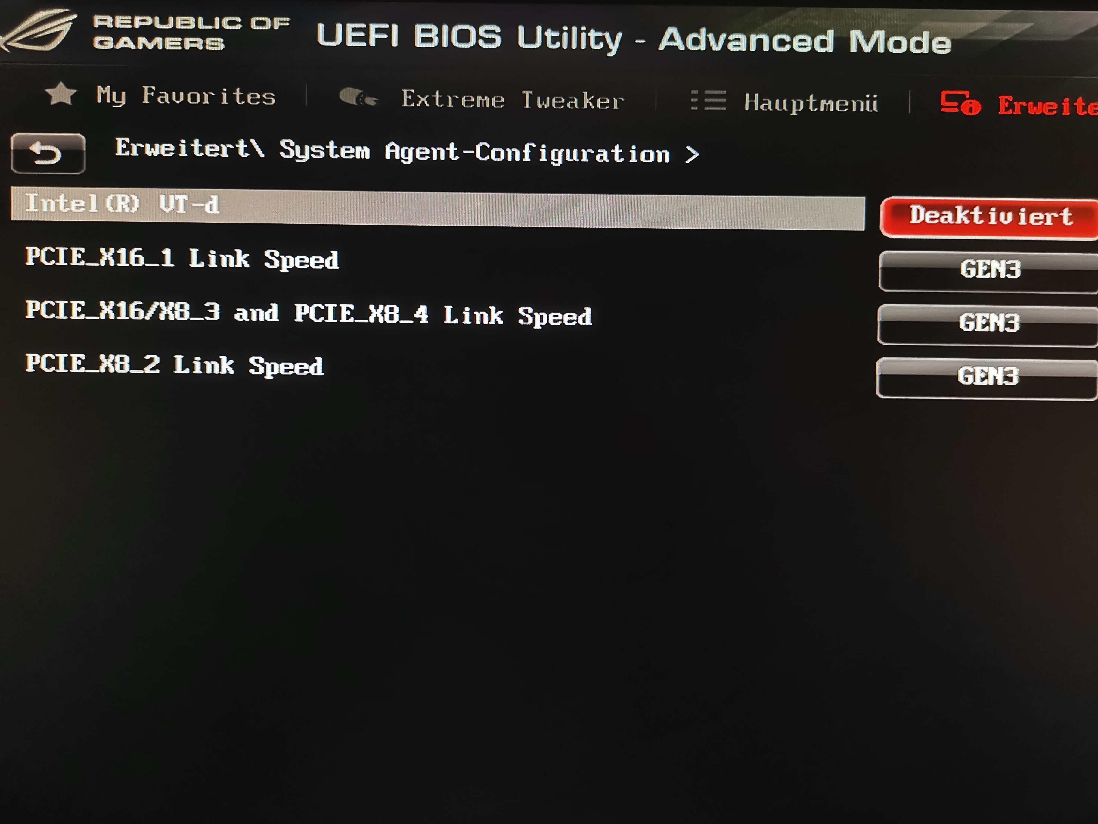

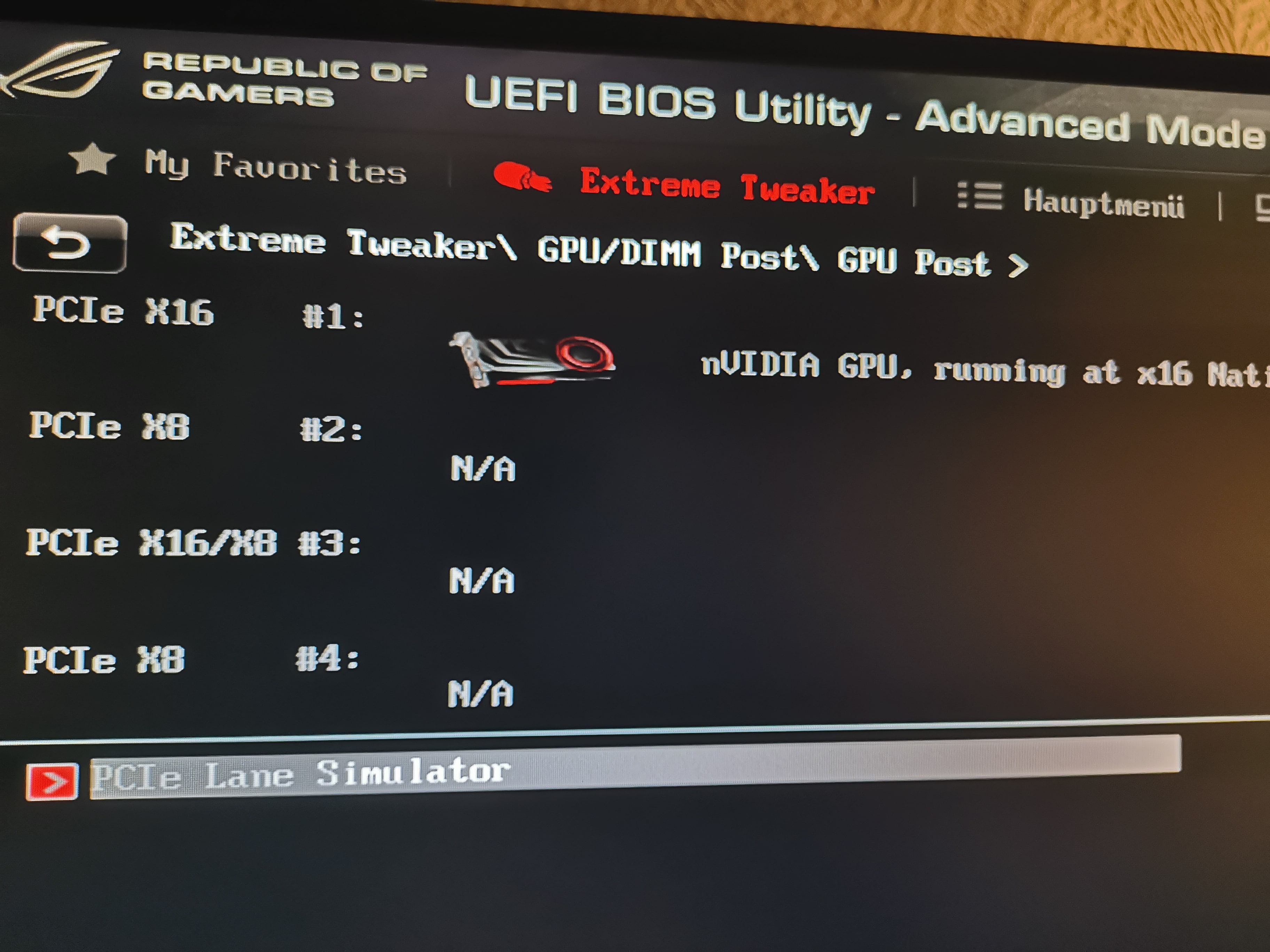

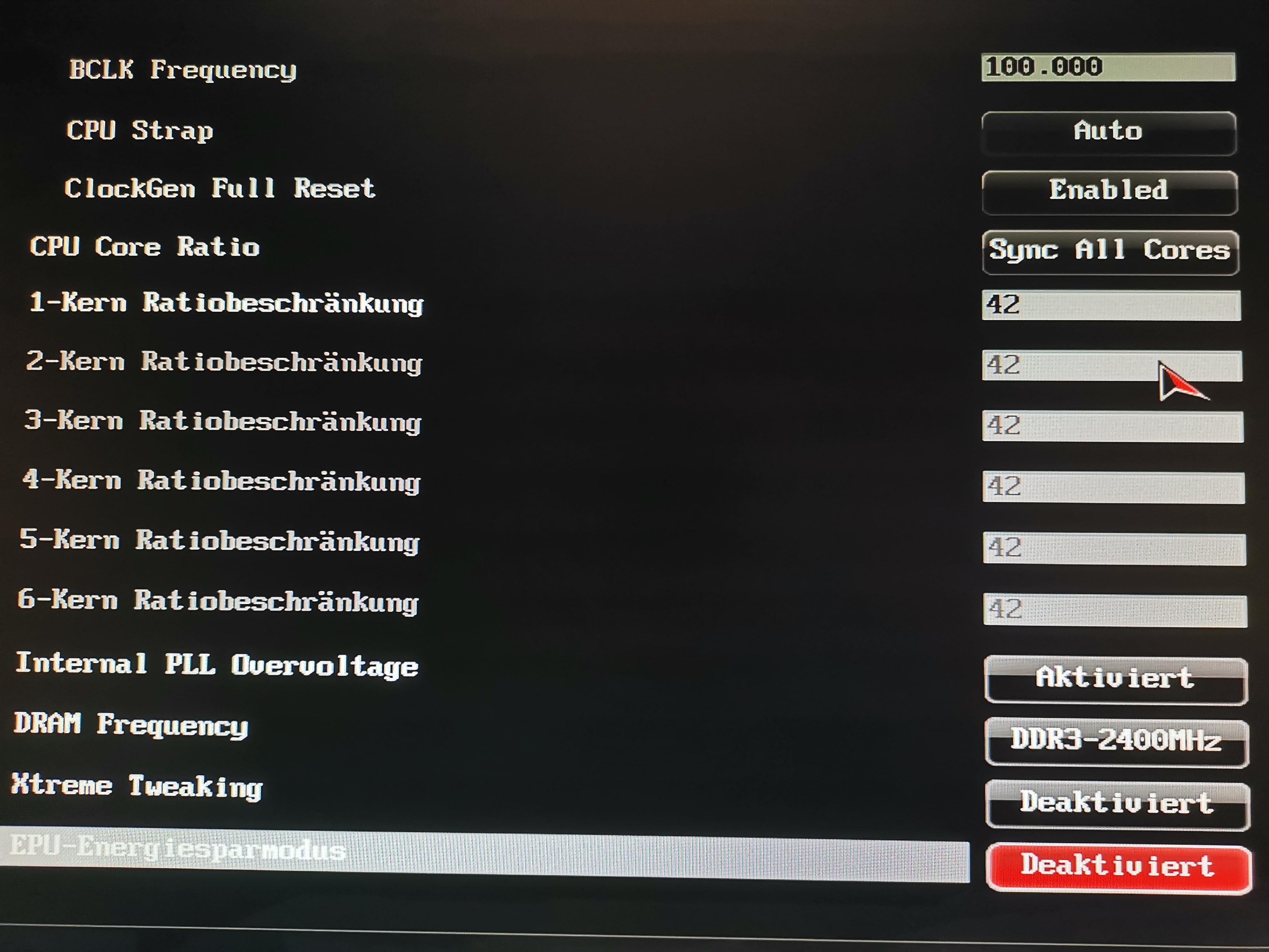

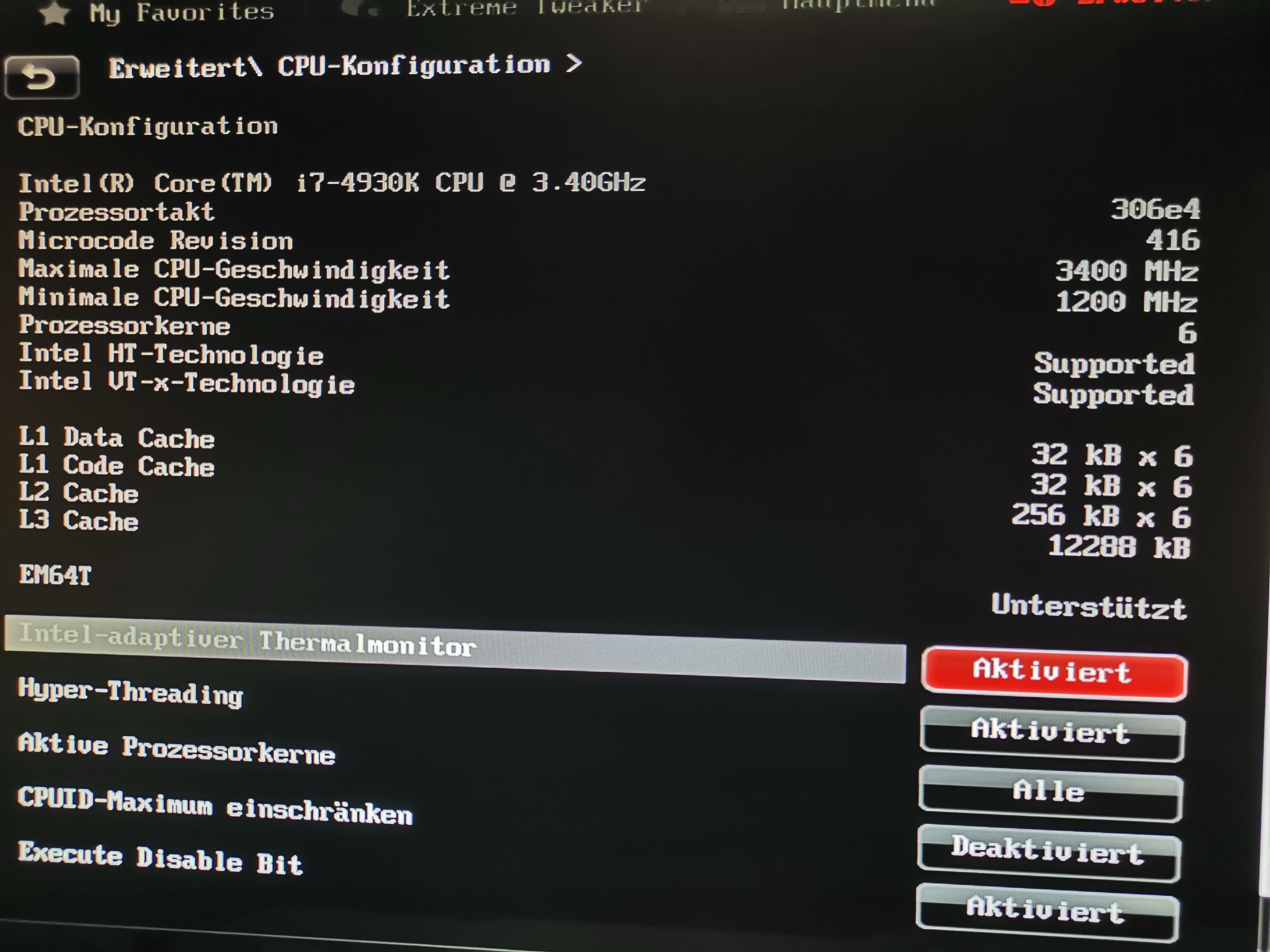

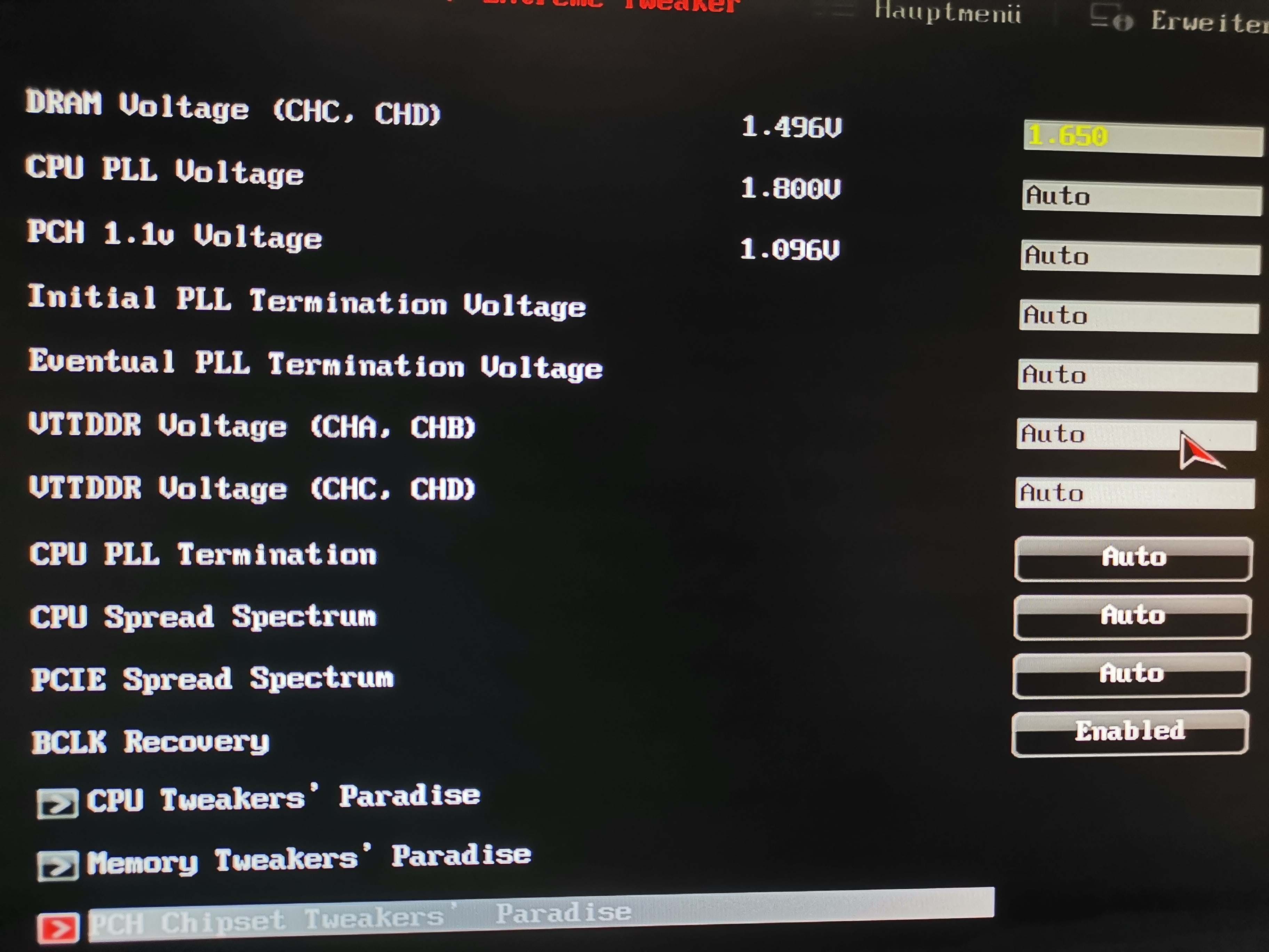

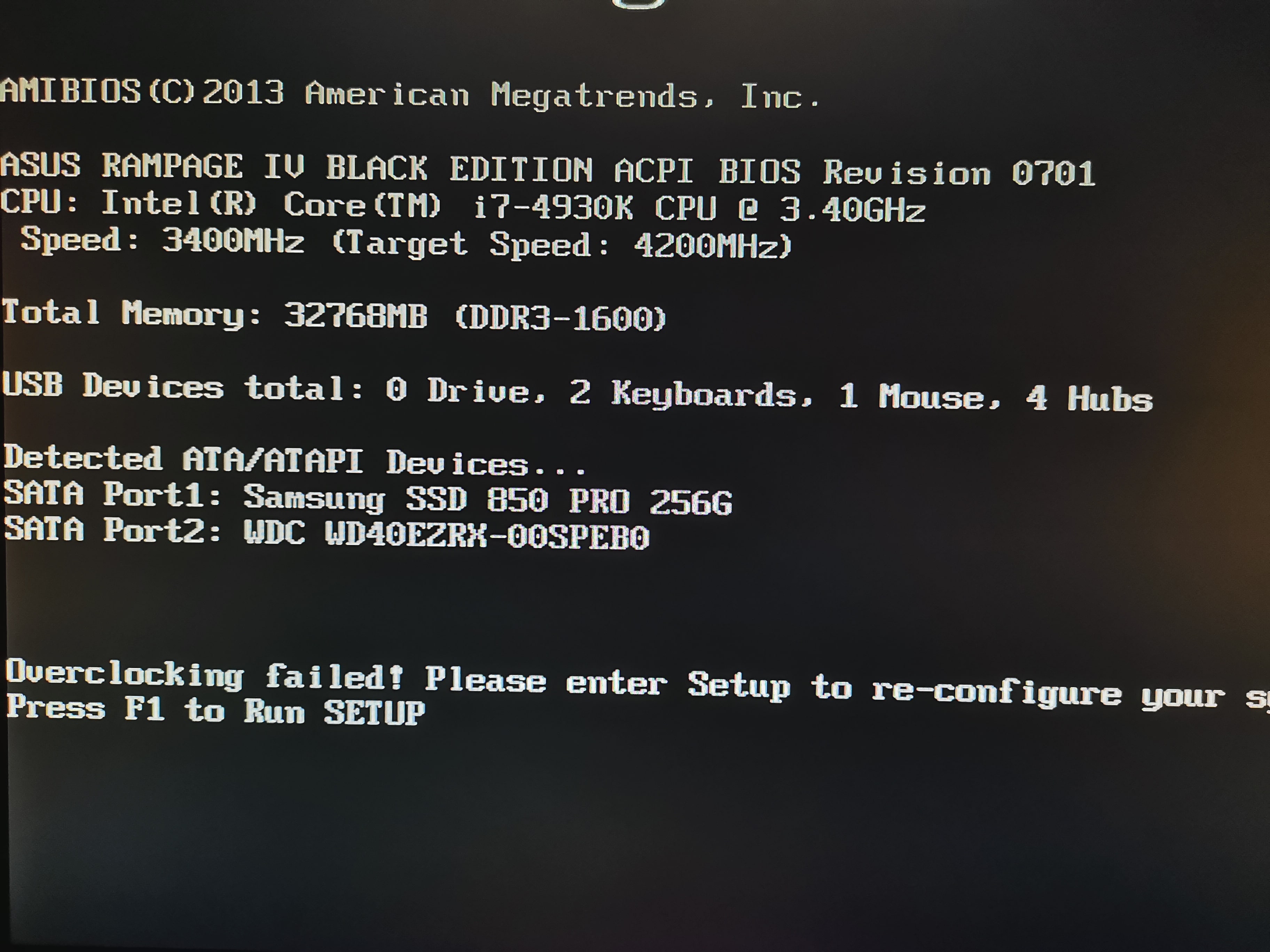

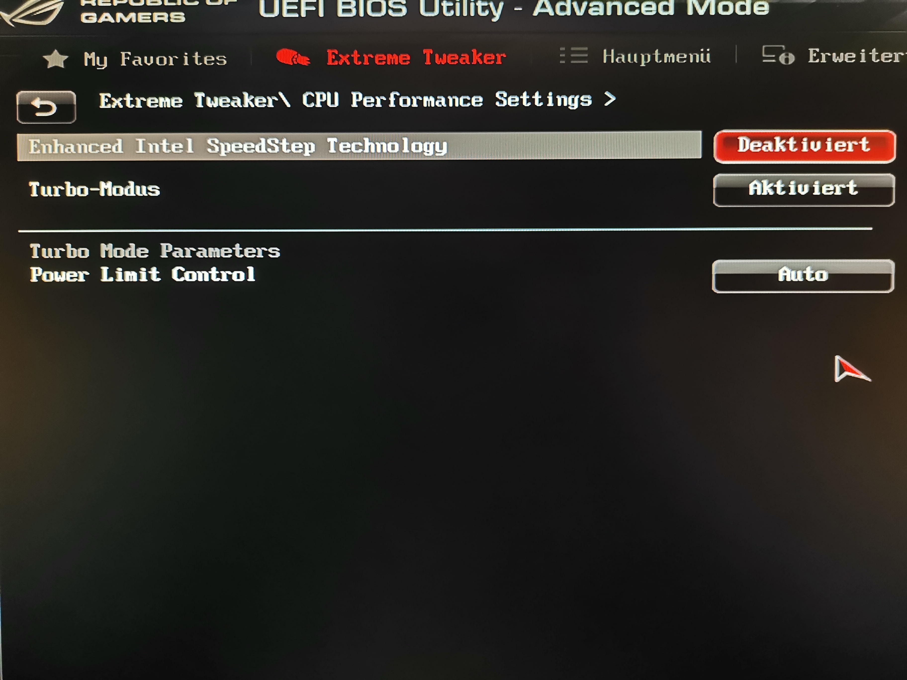

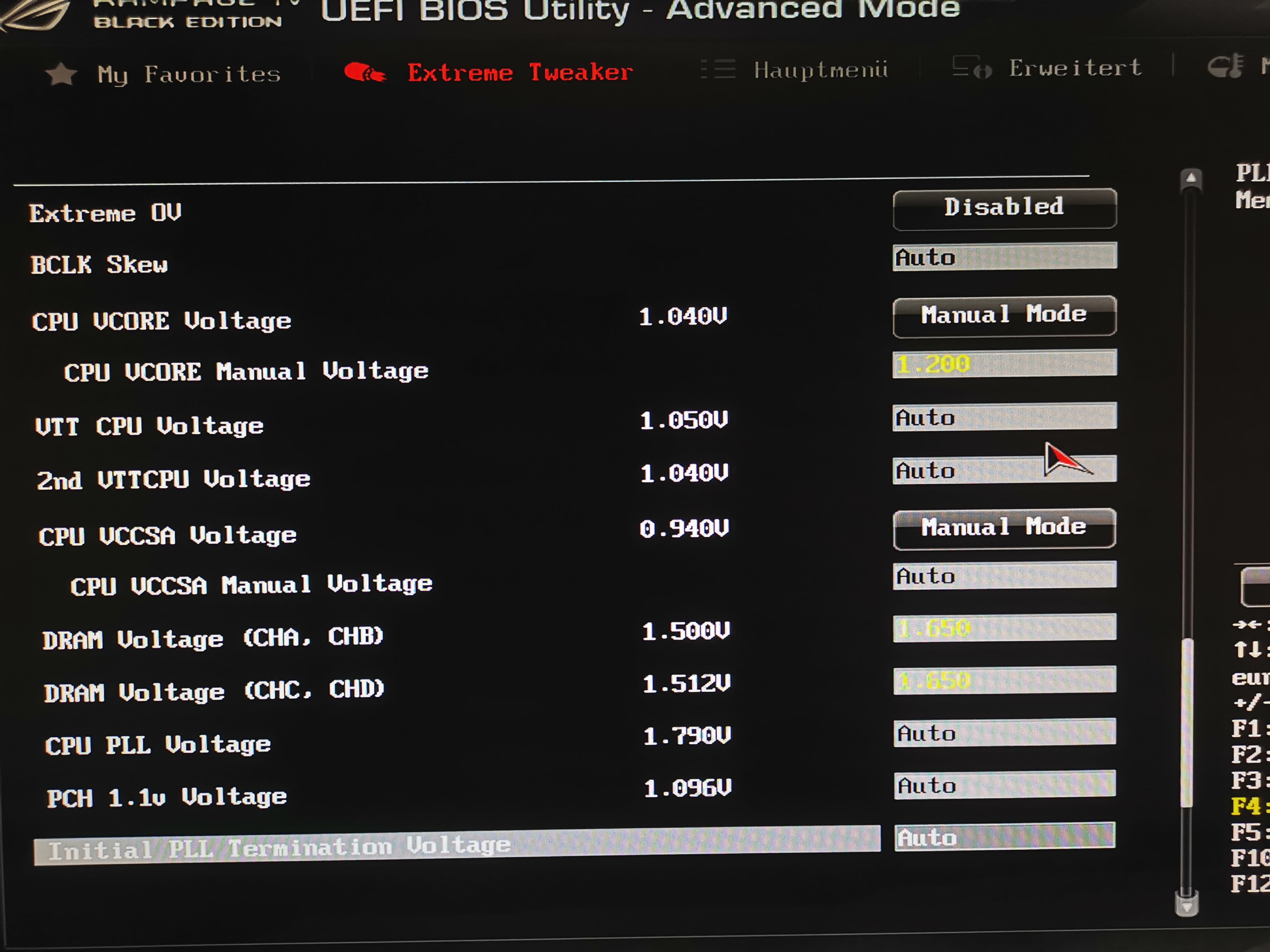

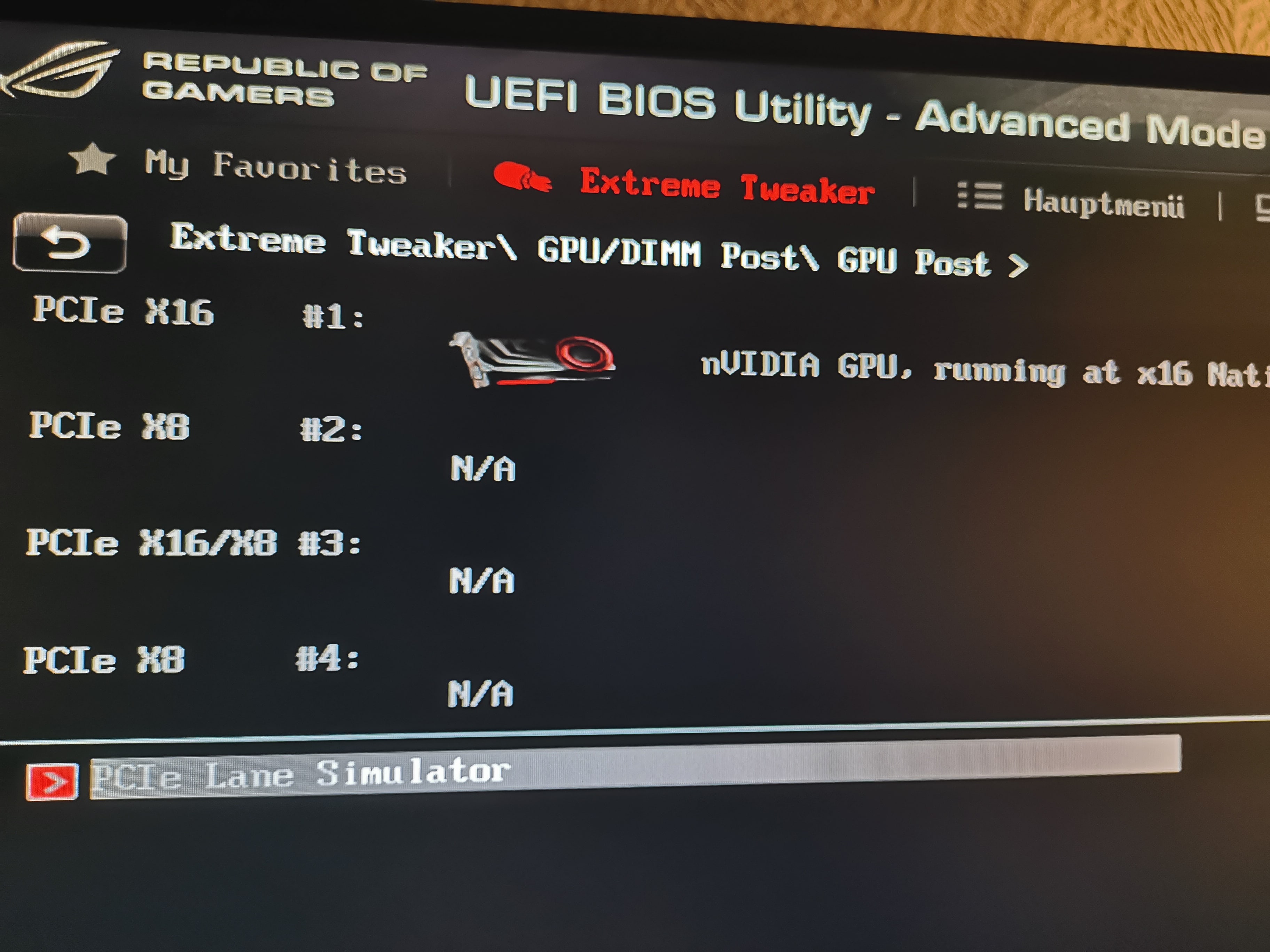

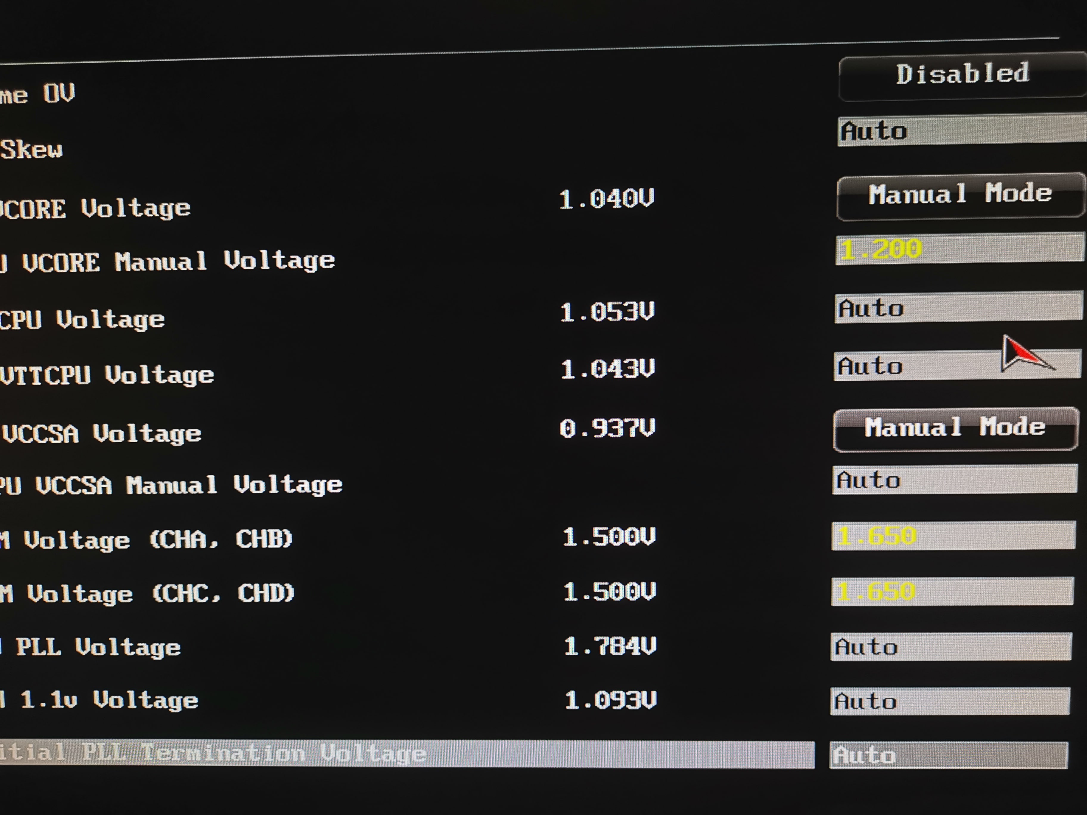

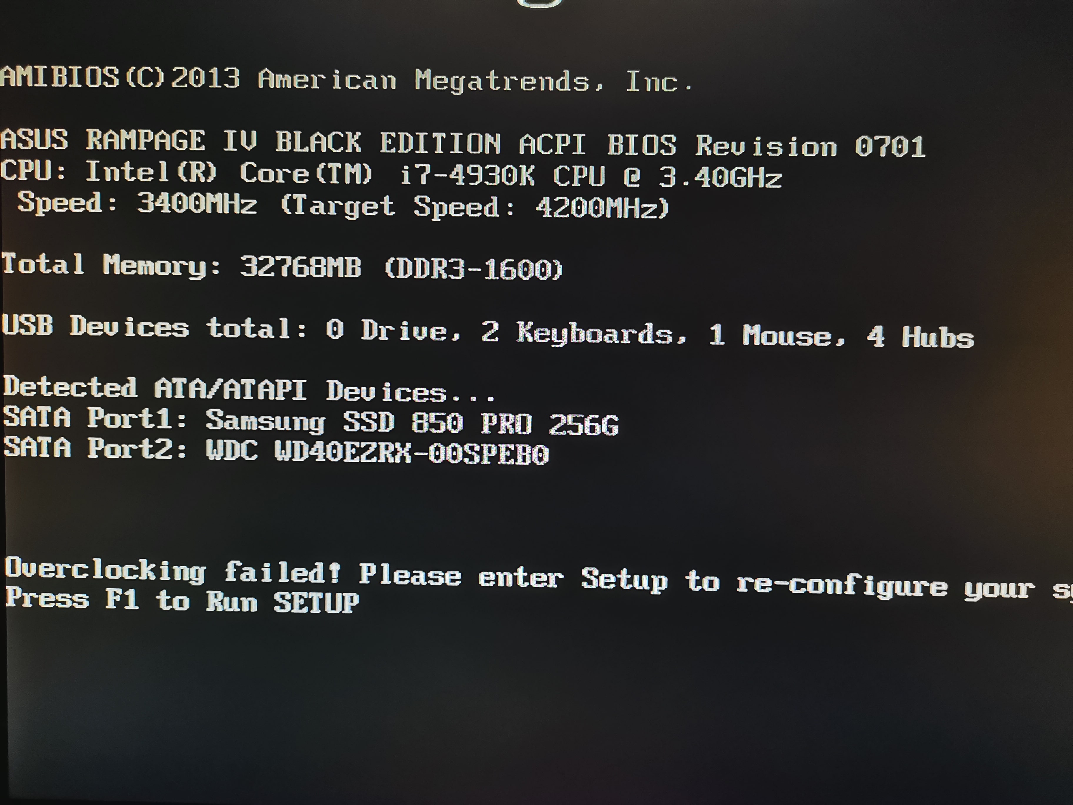

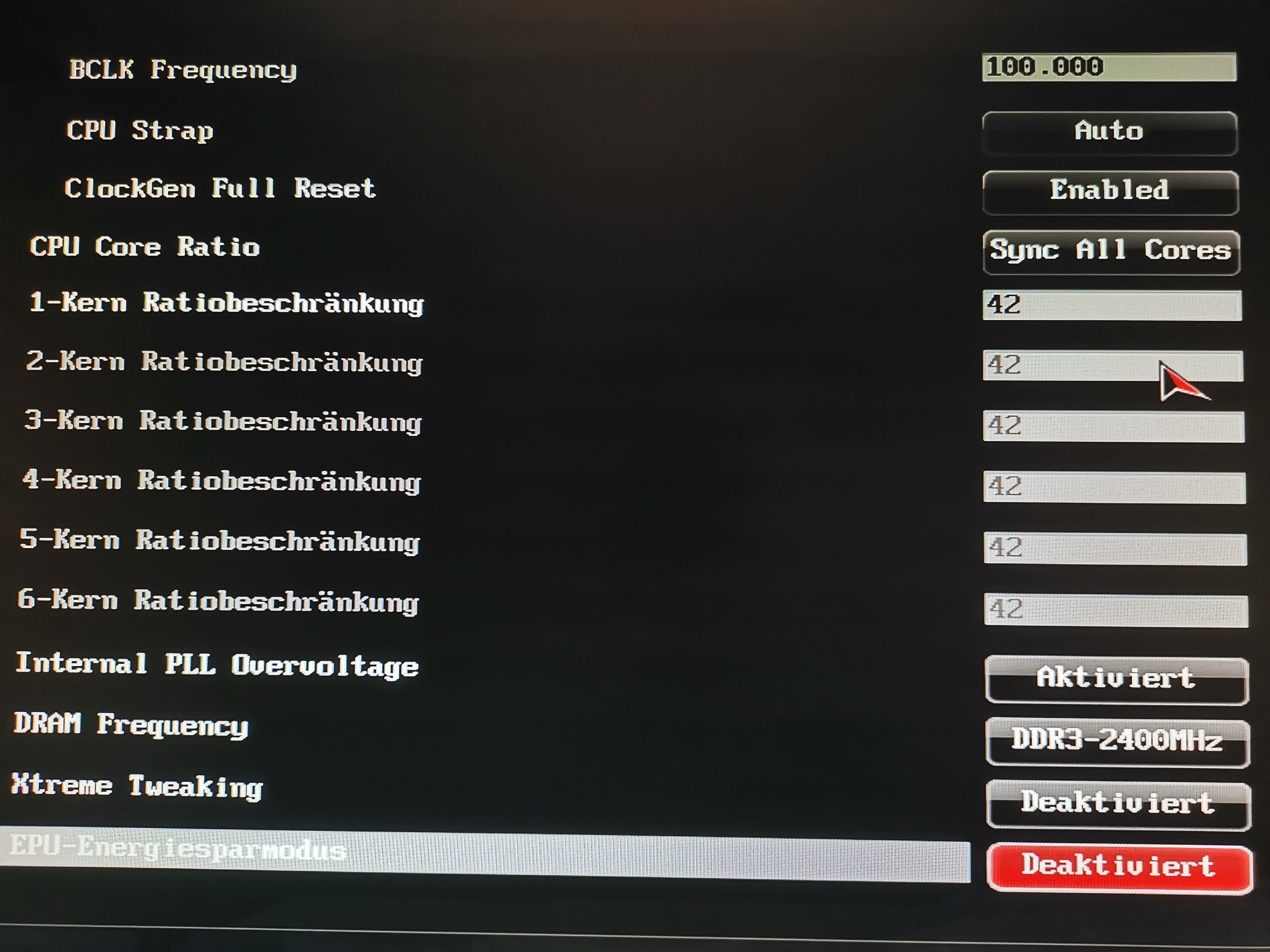

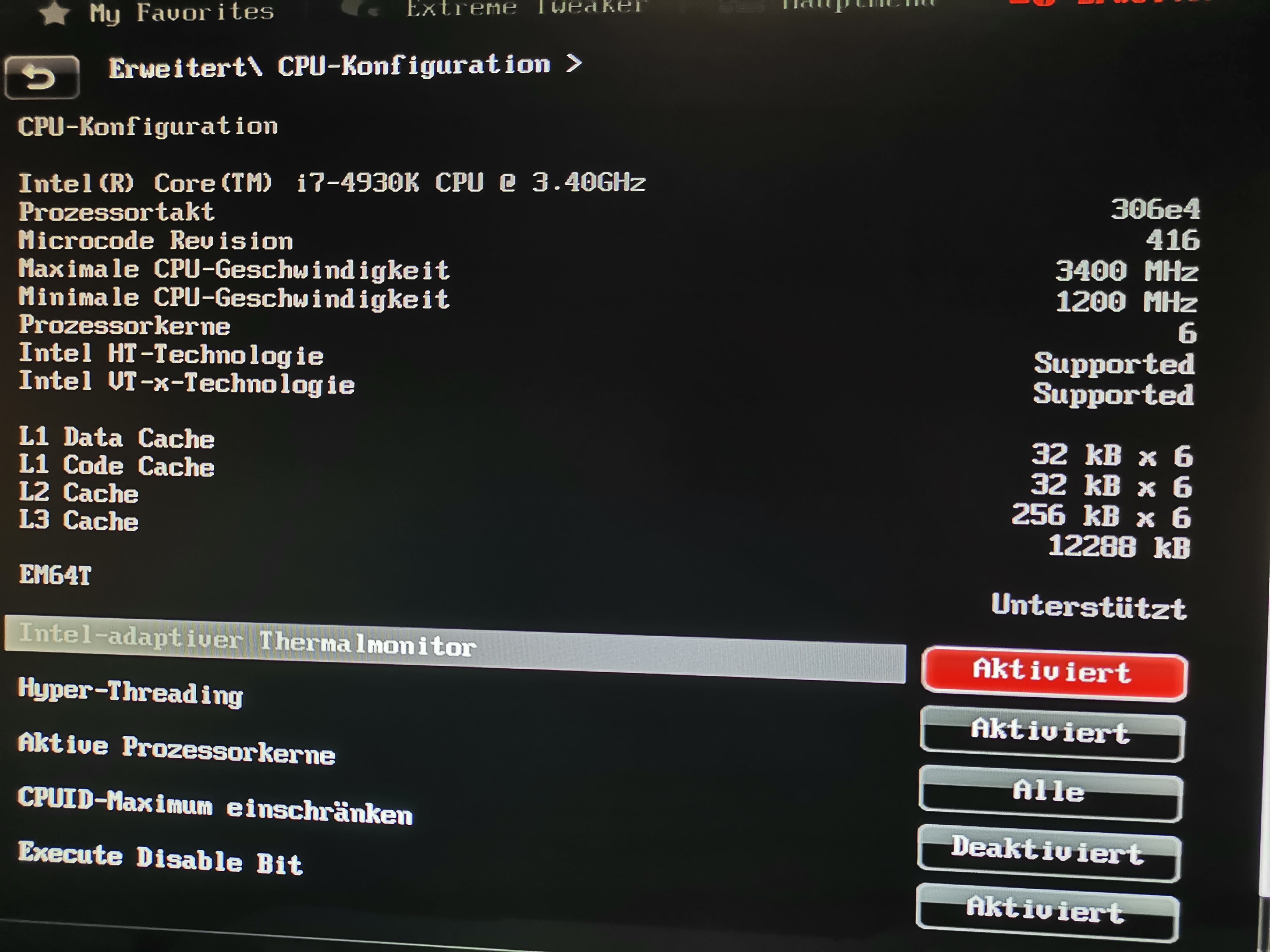

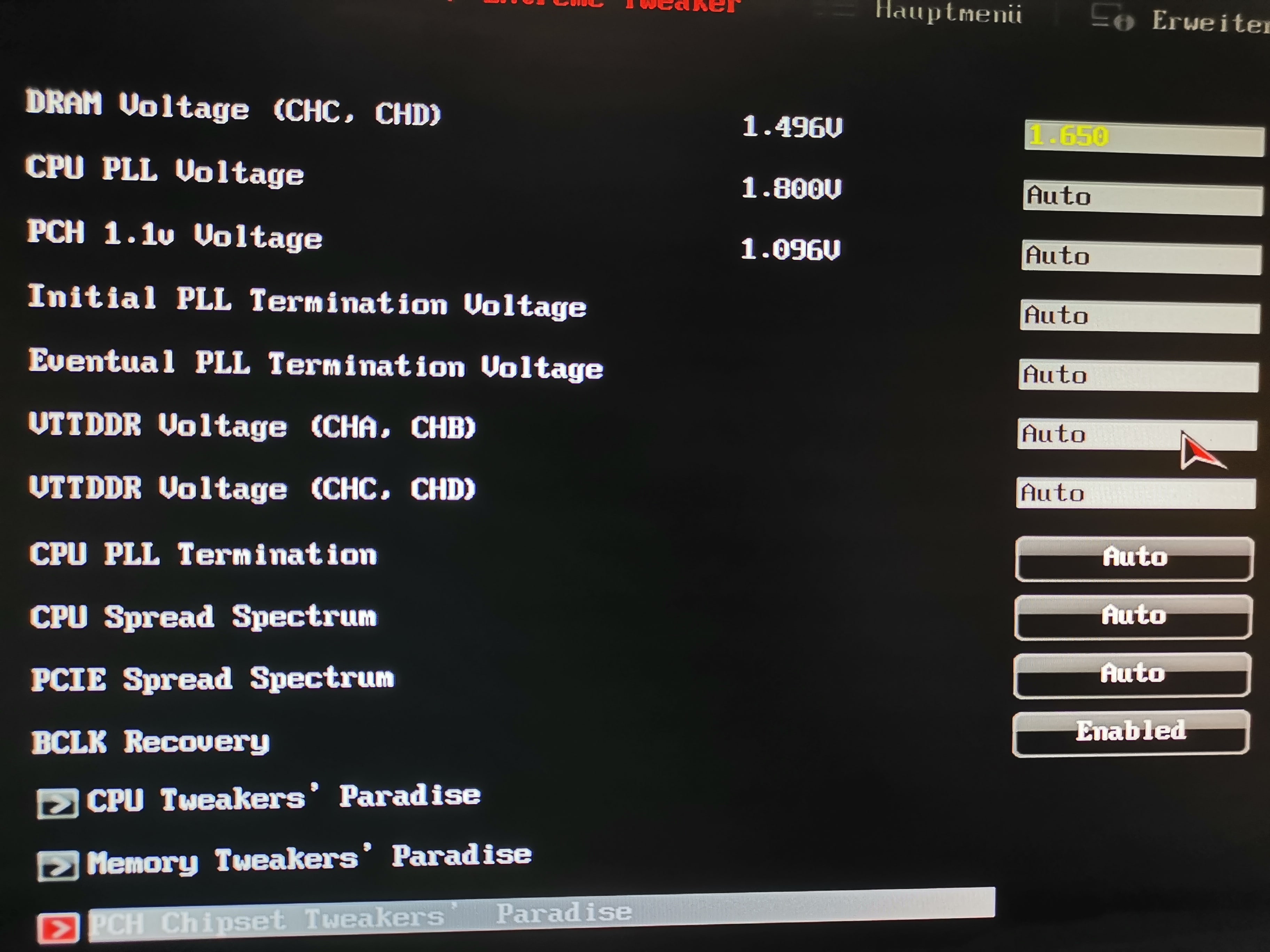

@Simlog Gibt es denn ein Programm das ich mitlaufen lassen kann und die Ereignisse aufzeichnet? Und diese auch Speichert wenn ich nen hard Shut Down mache? Mein MB hat einen RESET Knopf, ist das für's Bios? Oder wofür ist der?

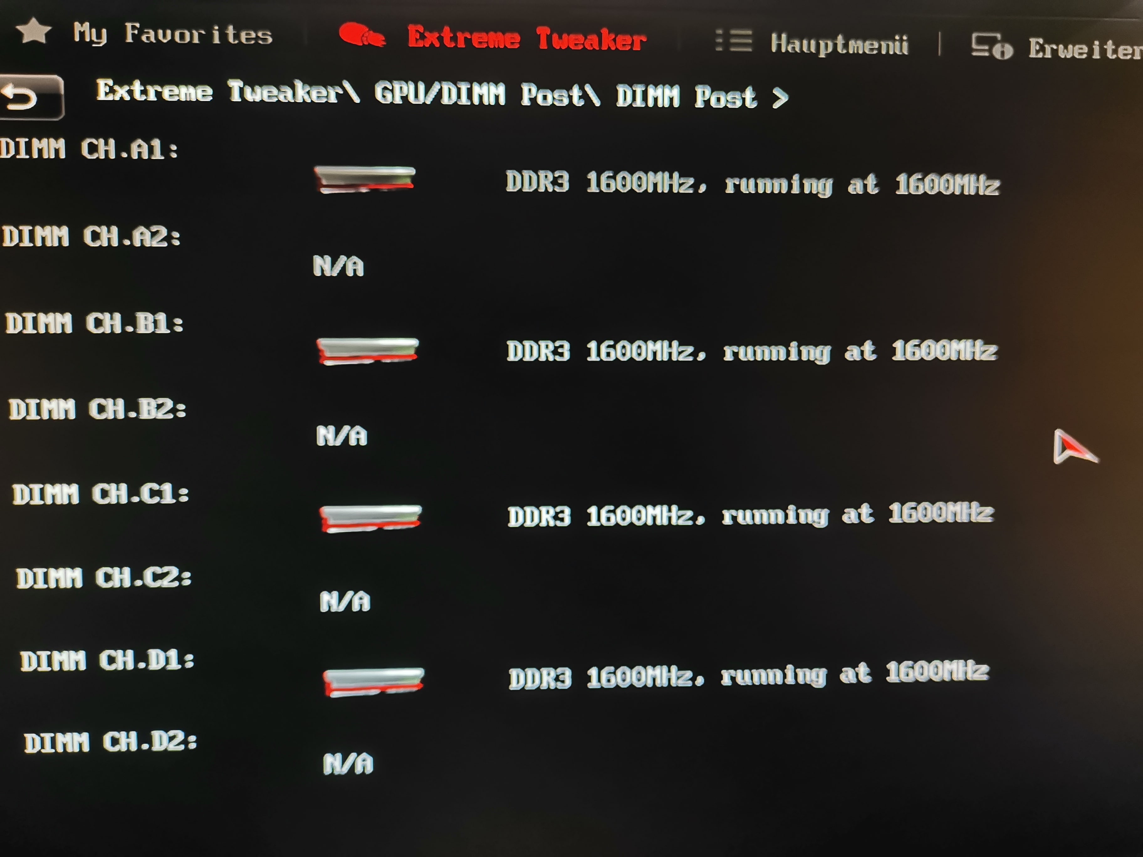

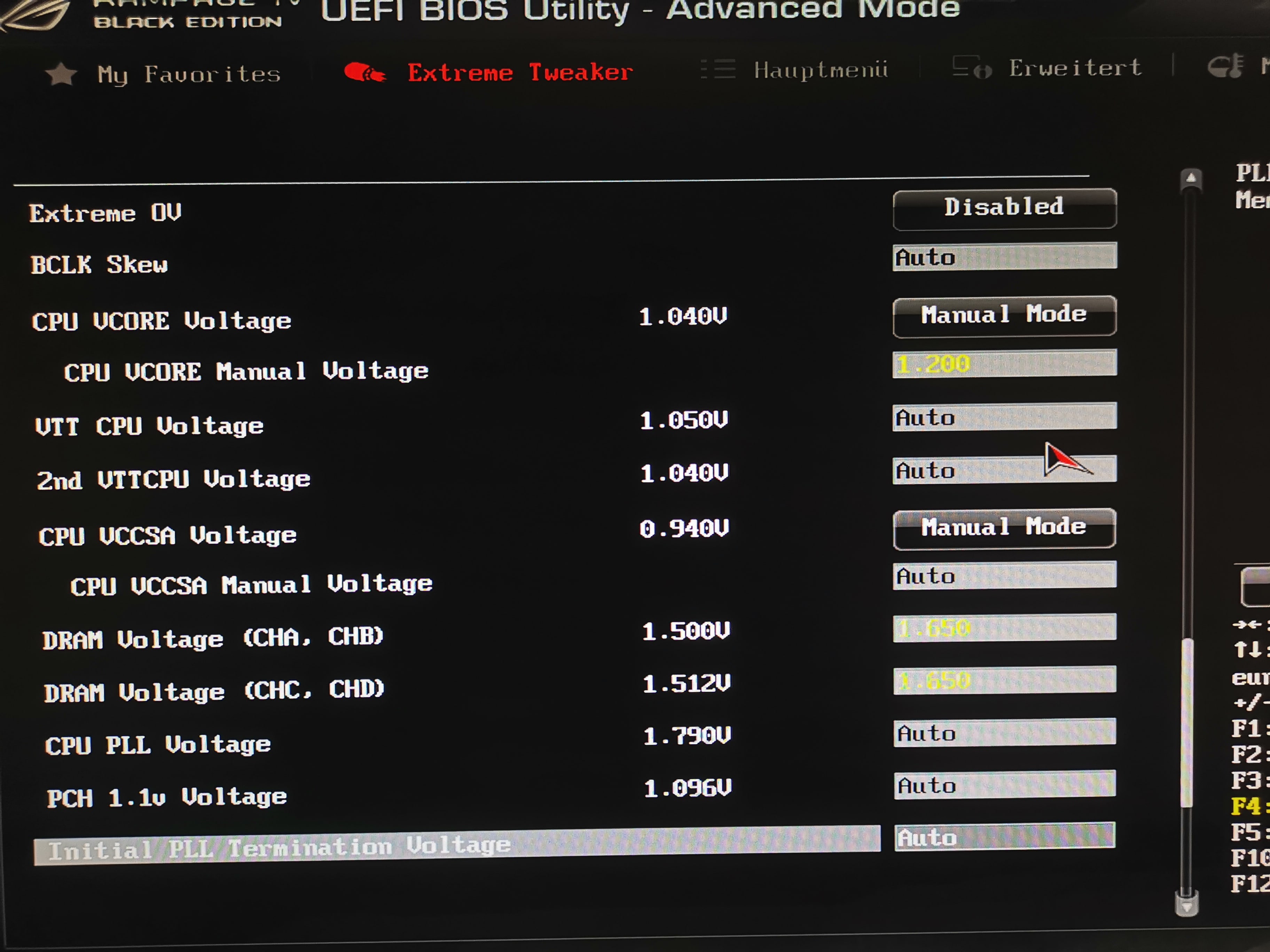

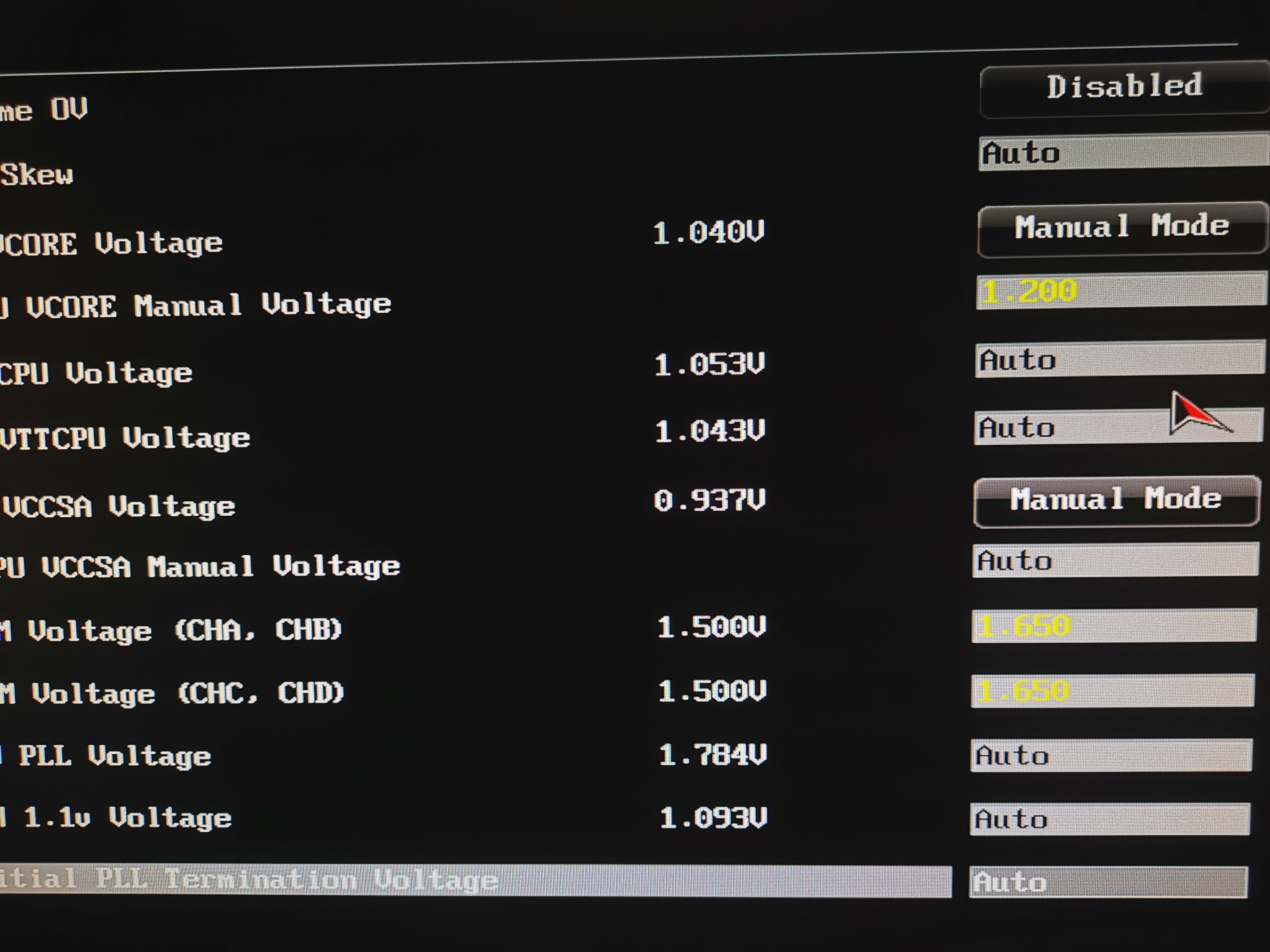

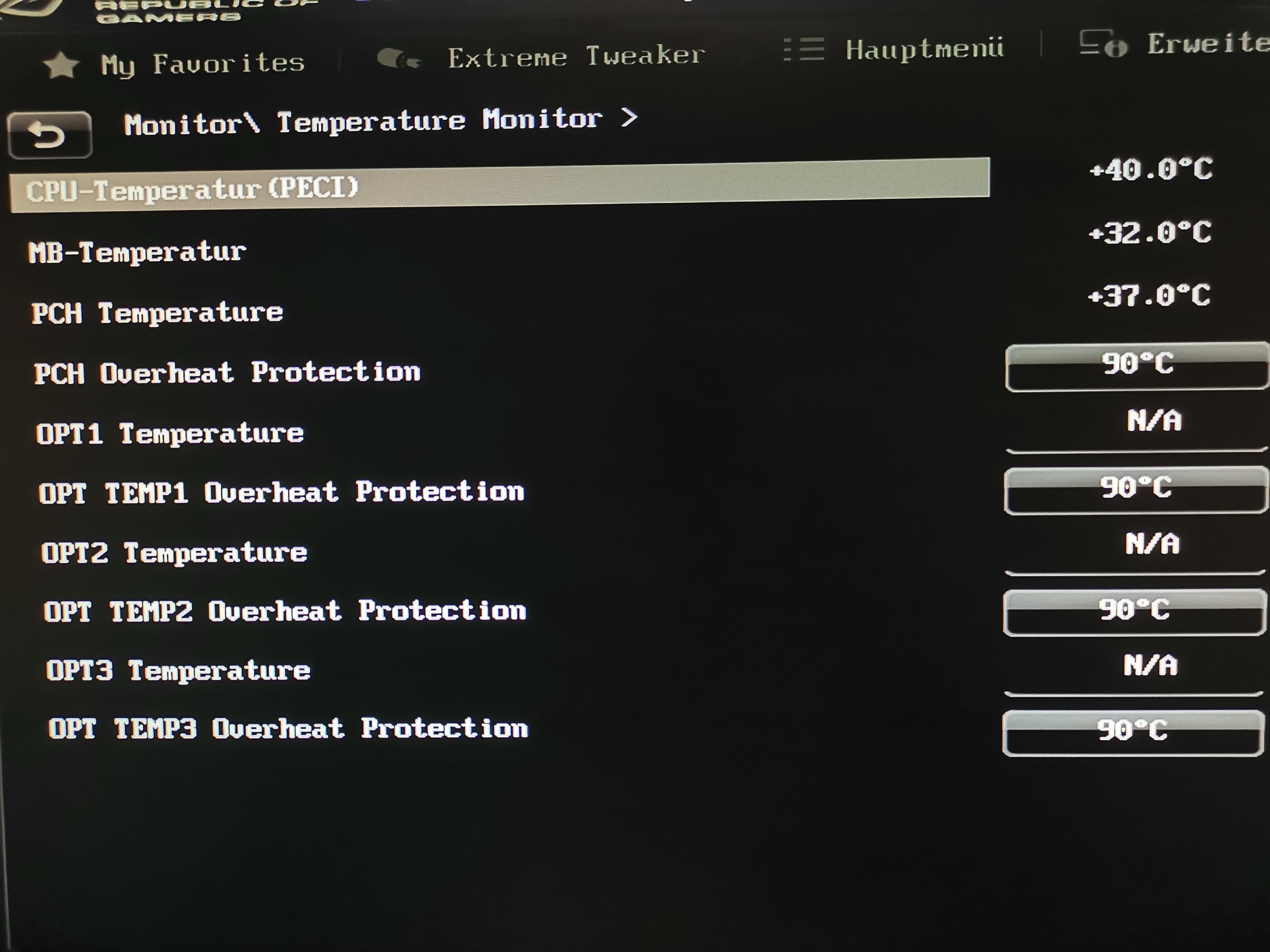

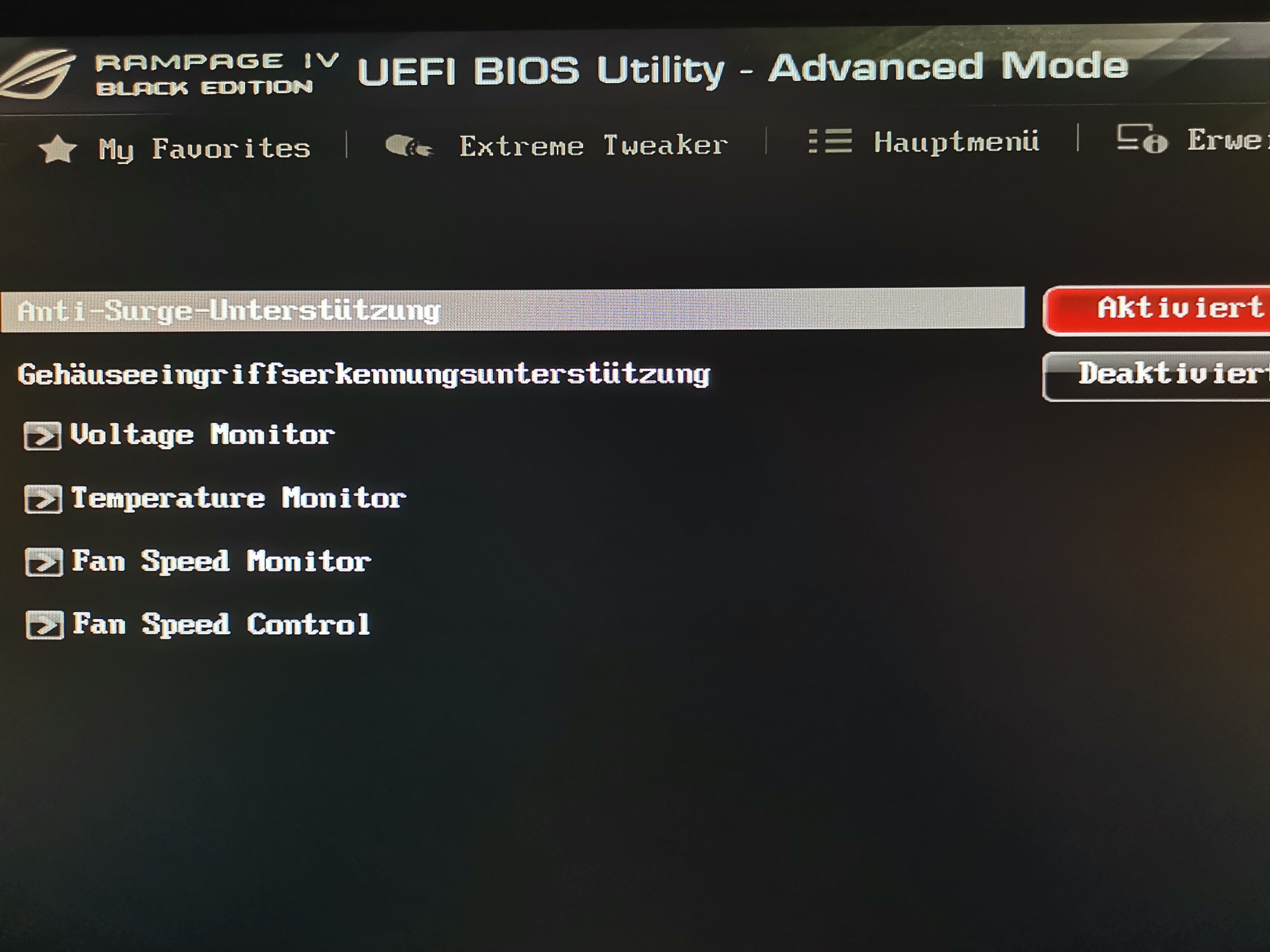

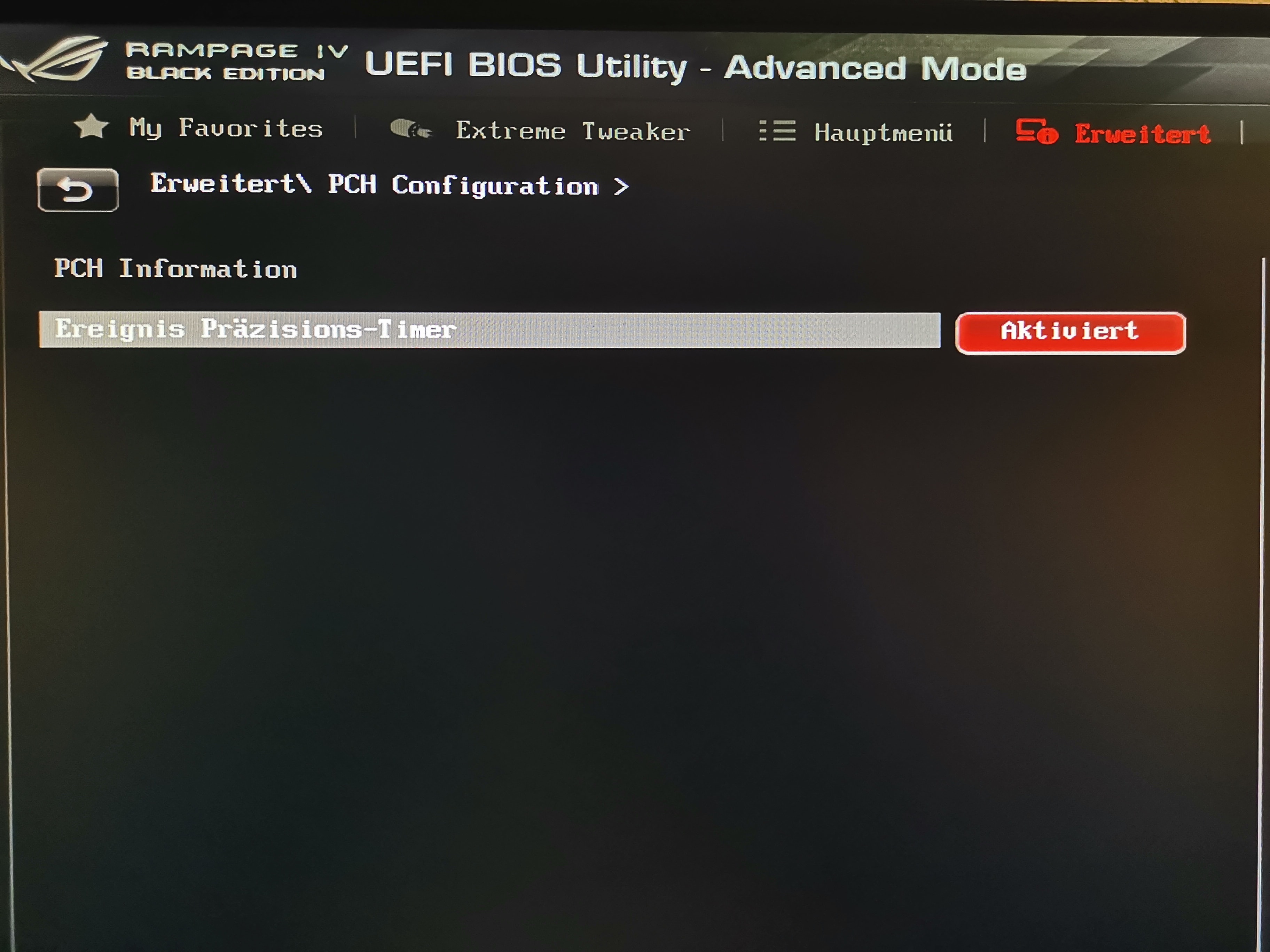

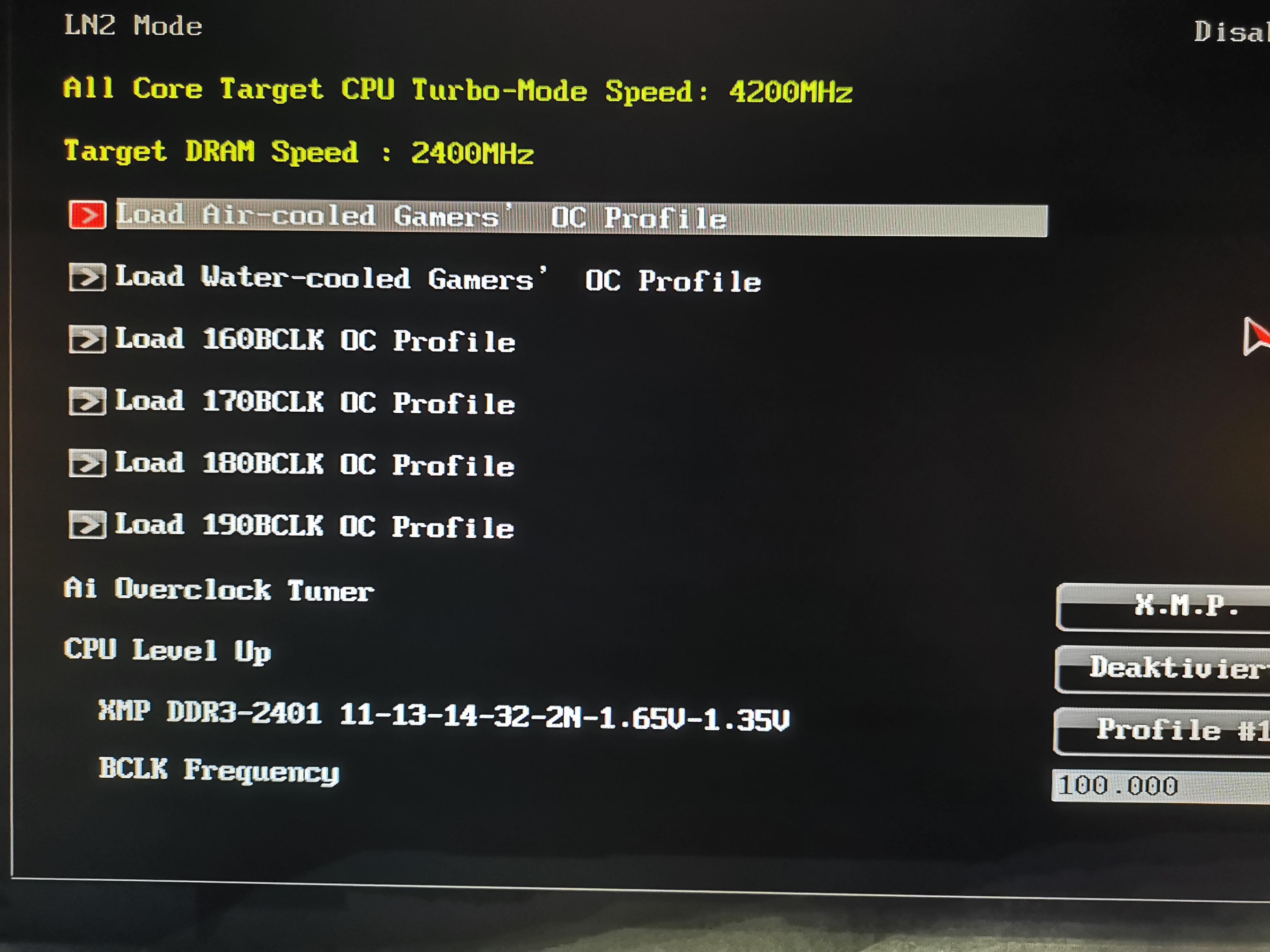

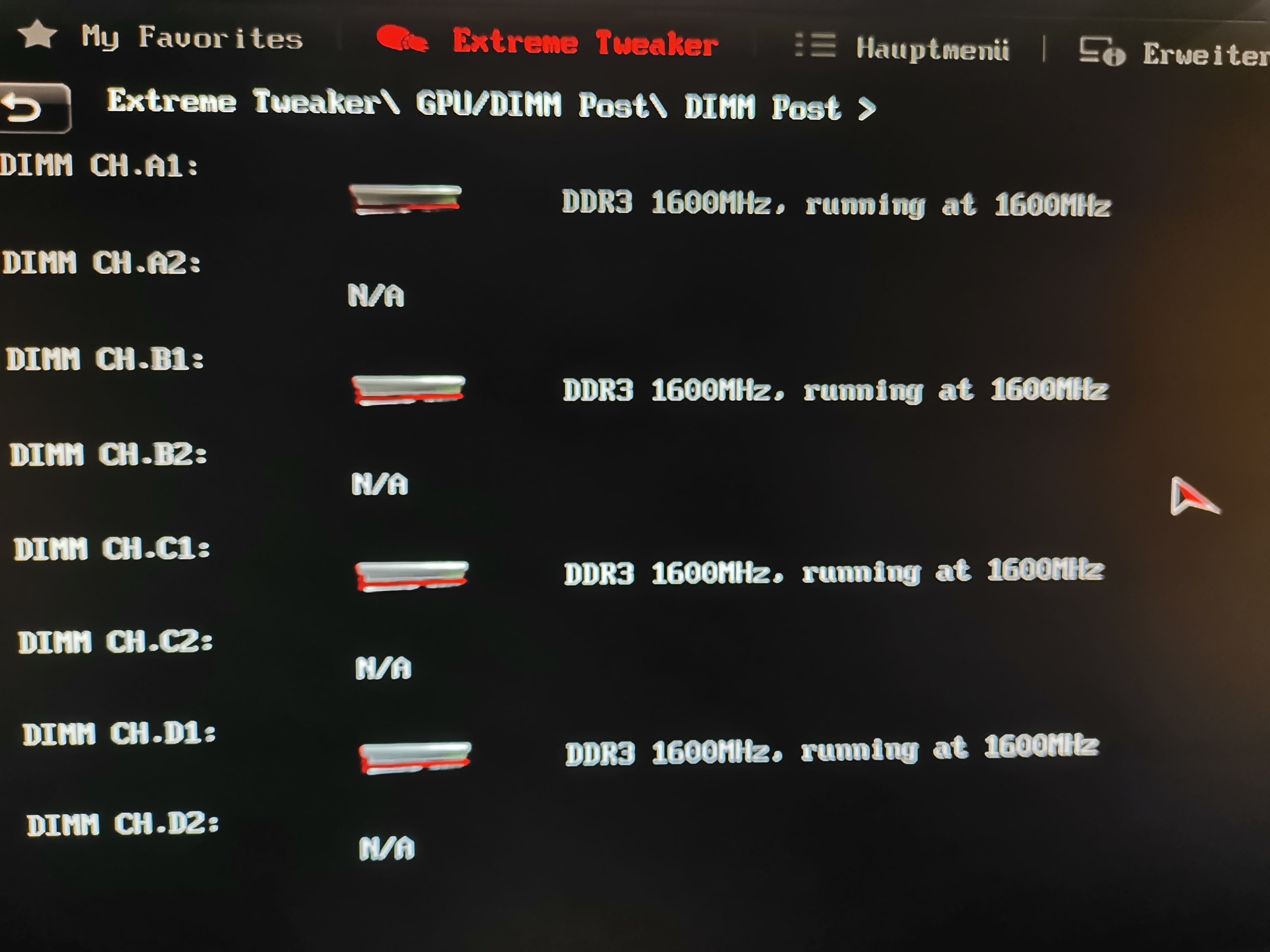

Ich habe mal ein paar Bilder von den BIOS-Einstellungen und der Fehlermeldung nach einem hard Shut Down (oder wie man das auch immer nennt, ON-Schalter durchdrücken halt) gemacht wäre nett wenn du mal drüber schauen könntest. Eventuell findest du dann auch heraus wie ich das damals gemacht habe.
An dieser Stelle muss ich mich aber schon mal dafür bedanken, dass du dir die Zeit nimmst mir zu helfen 🙂
Bios 01-min.jpgBios 02-min.jpgBios 03-min.jpgBios 04-min.jpgBios 05-min.jpgBios 06-min.jpgBios 07-min.jpgBios 08-min.jpgBios 09-min.jpgBios 10-min.jpg
0P2C
Anhang anzeigen 16409Anhang anzeigen 16410Anhang anzeigen 16411Anhang anzeigen 16412Anhang anzeigen 16413Anhang anzeigen 16414Anhang anzeigen 16415Anhang anzeigen 16416Anhang anzeigen 16417Anhang anzeigen 16418
zweiter Teil der Bilder
Bios 11-min.jpgBios 12-min.jpgBios 13-min.jpgBios 14-min.jpgBios 15-min.jpgBios 16-min.jpg

Ich hab zwar den Log noch nie bemueht, aber Windows zeichnet das teilweise sicher selbst auf. Es gibt bestimmt auch irgendwelche Programme dafuer, aber ob die was taugen kA. Ich wuerde einfach mal die BIOS Batterie fuer ein paar Sekunden rausnehmen. Reset ist glaube ich nur Neustart, das steht aber auch im Handbuch vom Mainboard nochmal genau.

Hmm, der Rechner läuft jetzt wieder mit den Standard Settings? Spannung, Multiplikator und BLCK sind alle auf default? Deine Spannungen waren auf jeden Fall manuell erhöht.

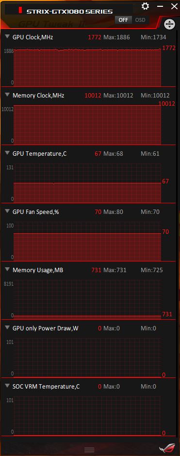

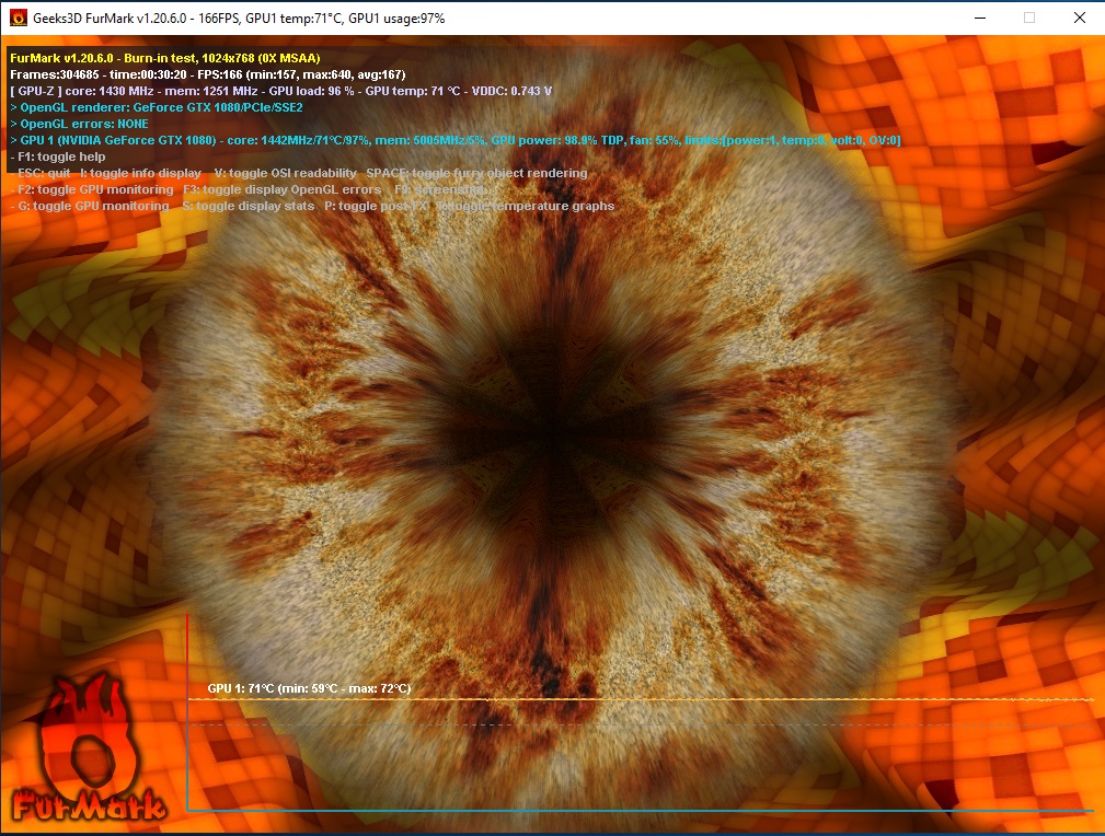

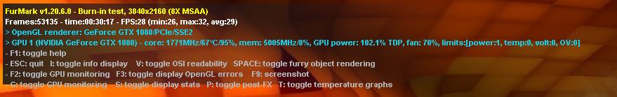

@Simlog Sorry hatte wenig Zeit, deswegen antworte ich erst jetzt. Ich werde mir die Sache mit Linux ersparen, klingt recht kompliziert. Allerdings versuch ich Memtest86+ mal, dafür brauche ich vermutlich einen USB stick? Ich habe mal für 30 Minuten "FurMark" laufen lassen und der Pc ist nicht abgestürzt. Heißt das, dass die Graka in Ordnung ist?

Allerdings sieht die Grafikkarte ziemlich gut aus, wenn nach 30 min. Furmark noch alles läuft. Du hast allerdings auch mal die super low Settings laufen lassen. Nimmt doch mal 8xMSAA, eine 4k Auflösung und mach dann den Burn In Test.
