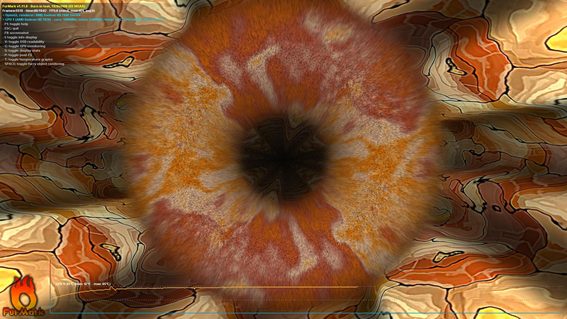

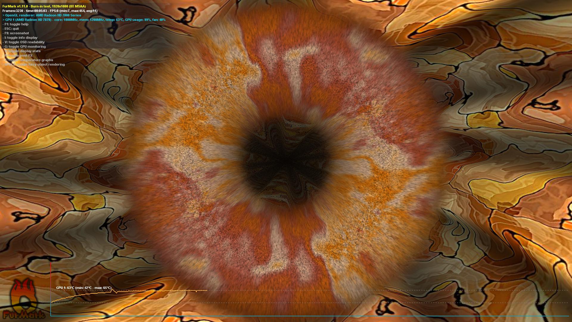

Im Anhang noch 3 Screenshots von Futurmark nach 3, 5 und 10 Minuten.
