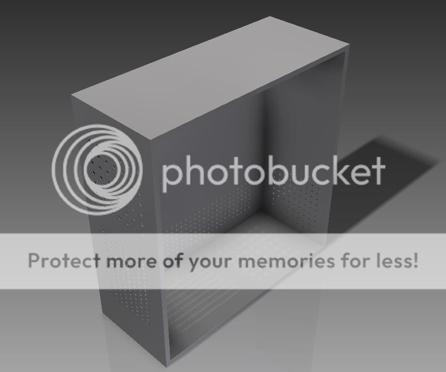

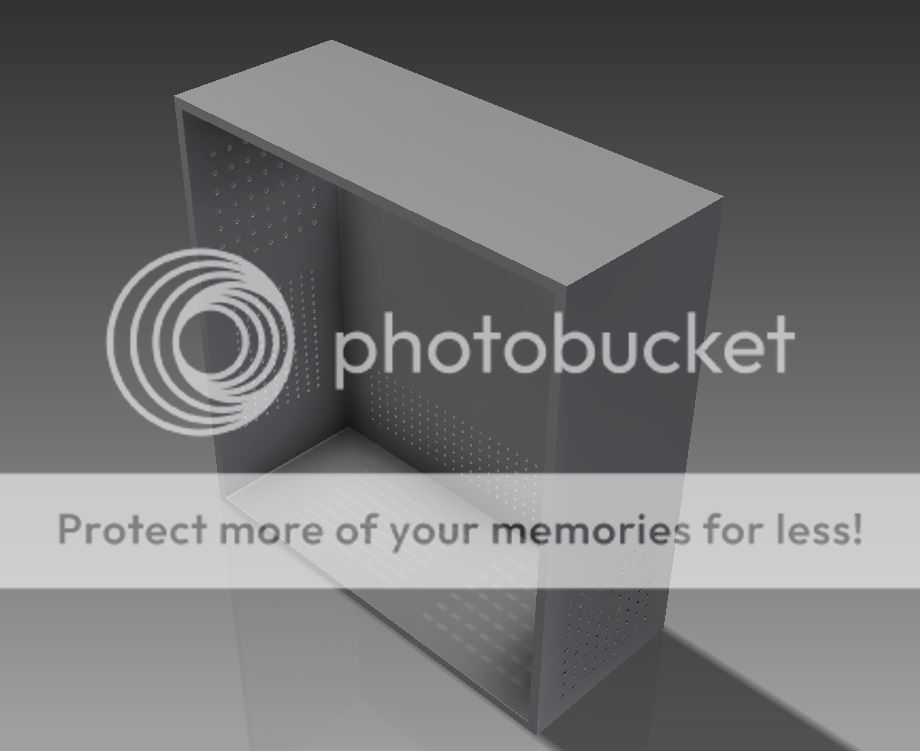

Habe da mal eben etwas zusammen gebastelt:
Maße: (BxHxT) 190x480x465
Lüfter: Vorne 1x 92mm Hinten 2x92mm
Die Lüftungslöcher sind in etwa da, wo sie wirklich sind (genau gemessen habe ich es nicht)
NT Position: Oben
Noch ein Bild mit Inhalt:
Danke schonmal

Hey,
bei dem Gehäuse hast du überhaupt gar keine chance, eine WaKü einzubauen - du müsstest auf externe Radiatoren zurückgreifen.
Ich würde dir ein neues Gehäuse mit einer guten Luftkühlung empfehlen.
Damit bleibst du deutlich unter dem Preis der WaKü und wirst wahrscheinlich glücklicher, weil es wartungsärmer und leichter einzubauen ist.
