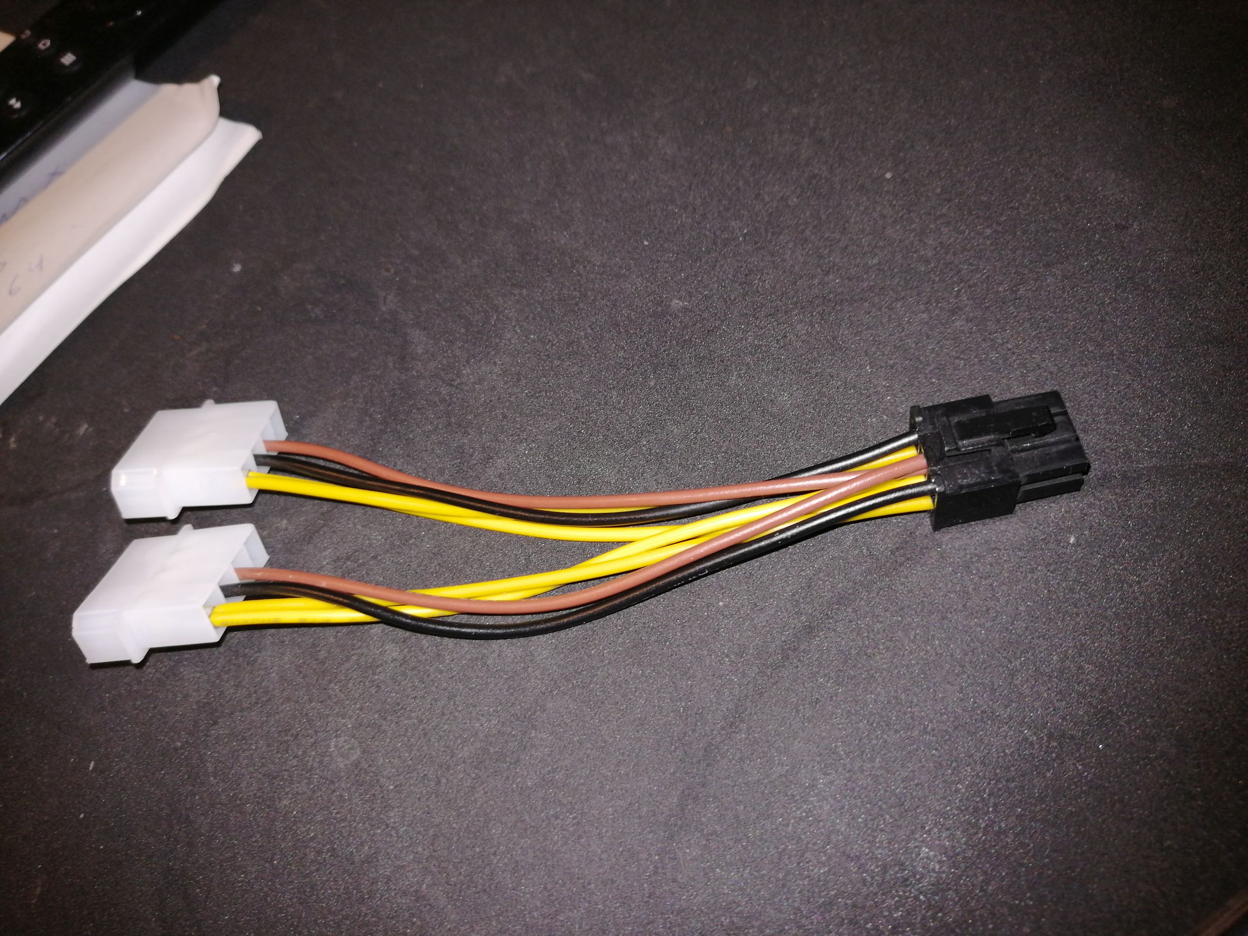

Ein Adapterkabel welches sich splittet ist mit dabei.
Farbbelegung ist Gelb/Braun/Schwarz
OK Gelb ist klar bedeutet 12v Schwarz ist auch klar ist Masse und Braun ist das auch Masse?
Müssen beide Stecker von den Adapter mit Strom versogt werden oder reicht einer.

Der Adapter ist sicherlich von zwei Molex Stromstecker auf 6pin PCIe, ja da müssen beide Molex Stromstecker angeschlossen werden.
Und die Adapter haben nur 12V und Masse, denn was anderes braucht die Grafikkarte nicht

Und den beiliegenden Adapter kann man nicht an 2 freie Kabel vom Neztzteil anklemmen.
Vorausgesetzt Braun ist auch Masse?

bei den Molex Steckern sind die beiden in der Mitte immer Masse, das gelbe ist 12V.
