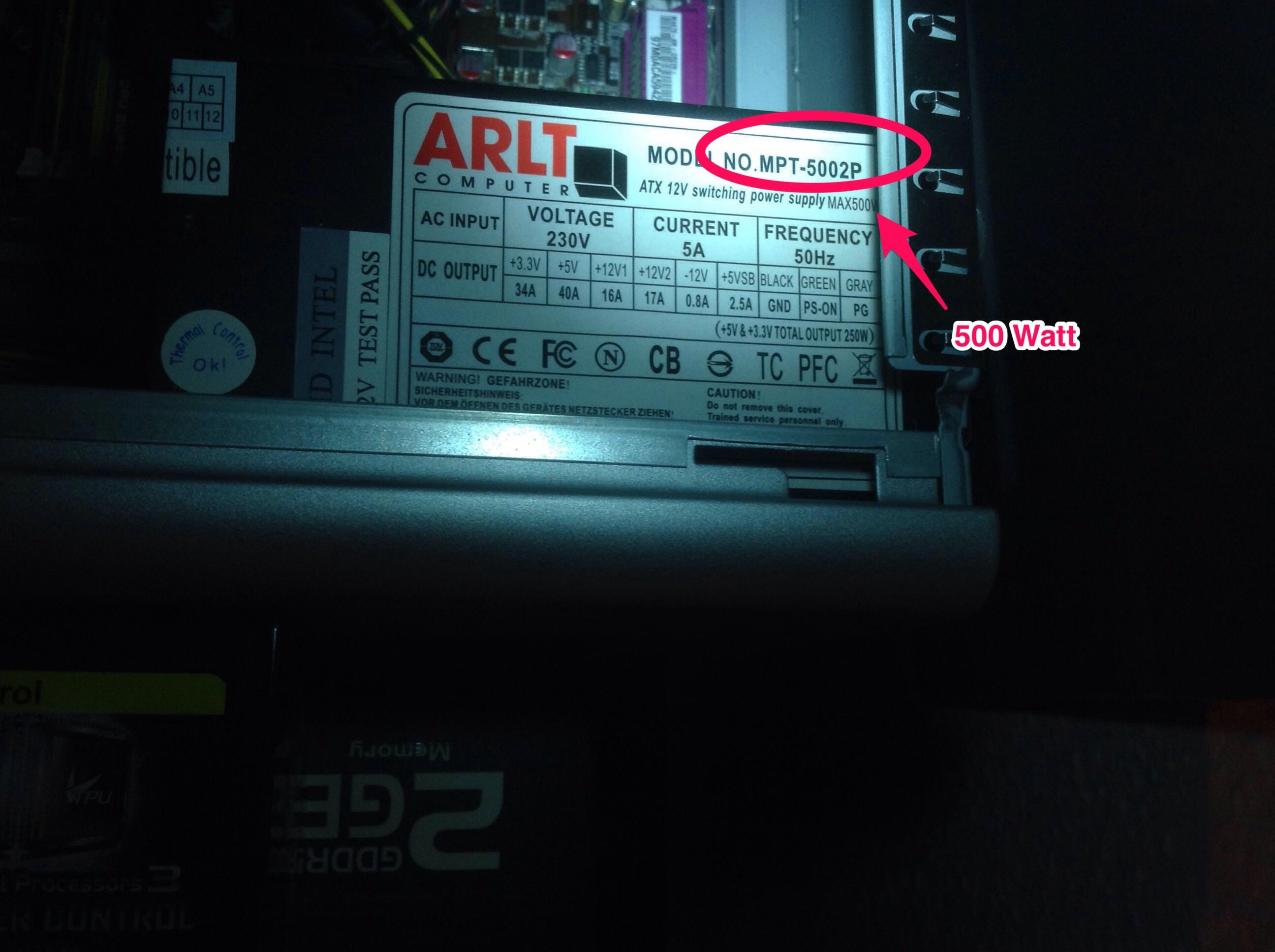

ich bin etwas verunsichert bei der Wahl des richtigen Netzteils, ich habe bisher einen PC gehabt dessen Komponenten circa 3 Jahre alt sind. Ich habe mir nun ein neues System zusammen gestellt. Ich habe damals schon in weißer Voraussicht ein etwas größeres Netzteil gekauft und war eigentlich der Meinung das ich das jetzt nutzen könnte. Jetzt hat mich aber ein Freund etwas kirre damit gemacht, er habe ein 1000 Watt Netzteil, da ich aber weiß das er nur Halbwissen besitzt verlasse ich mich nicht auf seine Argumentation und wollte hier mal nachfragen.hier erstmal ein paar Infos zu meinem neuen System

und dann hatte ich vor das alte Netzteil aus dem Rechner mitzunehmen
- ARLT MPT 5002P mit 500Watt siehe Bild
Sollte dieses Netzteil überhaupt nicht mehr dafür taugen, wäre ich euch dankbar, wenn mir einer eins empfehlen könnte. Mittelpreis Sektor und nicht unbedingt Schund.

Ich rate dir zu einem neuen Netzteil, da geht es von dem Be Quiet Pure Power L8 530 Watt CM als *Sparvariante* zum Be Quiet Straight Power E9 mit 480 Watt. Wenn du demnächst aufrüsten willst, dann lieber das Straight Power E9 580 Watt CM, weil der 8350 doch schon recht Stromhungrig ist 😉

Zwingend Notwendig ist ein neues Netzteil nicht unbedingt.
Dein vorhandenes ist zwar nicht der Knaller, reicht für die genannte Hardware aber aus. 😉
Wenn du allerdings vorsorglich ein neues, wirklich Hochwertiges Marken Netzteil verbauen möchtest, sag uns mal dein Budget.
450W würden übringens locker reichen ->
Hochwertiger gehts kaum.
1000W wären nicht nur unnütz verbranntes Geld, sondern auch die effizienz bzw der Wirkungsgrad würde in den Keller gehen da dein System sehr sparsam ist. Das hätte dann einen höheren Stromverbrauch zur Folge.
warum ein E9 580W CM, soviel Leistung benötigt die CPU und die Grafikkarte auch nicht.
dein Netzteil könnte man austauschen, für deine Hardware reicht es gerade so. es würde aber locker dann ein Bequiet E9 450W ausreichen, bei denen hätte man immernoch genug Luft nach oben, selbst ein Bequiet L8 450W würde locker reichen
für ein gutes 1000W legst man mindesten 170-250€, ein 1000W Netzteil benötiigt man erst, wenn man 3-4Grafikkarten im System Arbeiten lässt.
dein 500W Netzteil enspricht von der Leistung her einem 350W Bequiet L8, es Zählt halt nicht wirklich die Gesamtleistung des Netzteils, sondern vielmehr die Gesamtleistung auf den +12V Schienen, da darüber die CPU, Grafikkarte, Laufwerke/Festplatten, Gehäuselüfter mit Strom versorgt werden

Auf dem ARLT-Typenschild steht "PFC". Steht nur PFC ist dies zu 99% passives PFC und taugt somit nicht mehr für neue Systeme. Aktives PFC wird mit aPFC ausgewiesen.
Für ein stromhungrigeres AMD-System mit Weitblick auf stärkere Grafikkarten (GPUs) empfiehlt sich ein aPFC, 80+ Bronze/Silber/Gold 550W, allein für die HD7850 kann man bereits ab 400W bzw. mit etwas Luft 430-450W wählen.
Technisch sind immer mehr auch im Midrangesegmant aufkommende DC-DC-Netzteile von Vorteil, welche 3,3V/5V stabiler aussteuernd vom 12V abzweigen.
Coolermaster ist mit neuen preisbrecherischen bzw. auf dem Markt.
Als Laie kannst zur Berechnung eines aPFC-NTs die Faustregel "System 300W plus " anwenden, womit du auf keinen Fall Bedenken haben musst, unterversorgt zu sein.
- - - Aktualisiert - - -
Mit einem 1000W hätte man keine Effizienz mehr, womit der Stromverbrauch des NTs in die Höhe schnellt.
Bsp. Spielelast HD7850=200W = 20%, der tiefste genormte Messpunkt, der hohe Effizienz verspricht.
Bist du im System-Idle am Lesen/Schreiben oder Surfen, sinkt die Systemlast auf unter 100W (<10%), wo die Effizienz eines 1000W-NTs vollkommen zusammenbricht (massiv erhöhter Stromverbrauch des NT).
NT-Effizienz ist das Verhältnis von "aus dem Netz gezogener Leistung" zu "an die Komponenten abgegebener Leistung"
ein NT benötigt sekundärseitig einen entsprechenden Verbraucher, um effizient arbeiten zu können. Ist dieser nicht vorhanden, kann es im Extremfall sogar zu Instabilität kommen.
