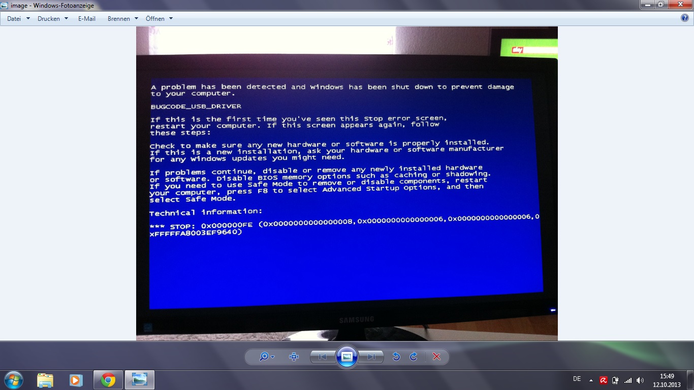

Hier ein Bild vom Bluescreen:
hast du rein zufällig noch ne Maus und Tastatur mit PS/2 Anschluss zur verfügung, wenn ja steck die mal an und alle angesteckten USB Geräte abstecken und den USB Controler im Bios deaktivieren und dann nochmal Testen ob es geht.
oder mal alle nicht benötigten USB Geräte abstecken und gucken ob es geht.
Hoggemer
Also ich hab weder Maus noch Tastatur mit PS/2 Anschluss, vielleicht könnt ich mir bei nem Freund
borgen. Weil extra kaufen?!
Es sind schon alle USB Geräte abgesteckt. Nur noch der gemeinsame Empfänger von Maus und Tastatur befindet sich in einem USB Port.
