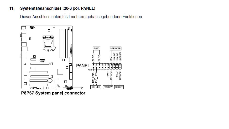

Wenn der Speaker fehlt oder nicht angeschlossen ist, dann sollte auch kein piep kommen. Schau mal nach, der Anschluß ist dort, wo auch Einschalter, Power- und HDD-LED und Reset-Schalter am MB (rechts unten, wenn die Rückwand links ist) angeschlossen sind. ASUS gibt da noch einen Zwischenstecker mit.

Sollte auf dem Board aussehen wie auf dem Bild im Anhang. Da steckt bei ASUS noch ein Teil drauf, an dem die einzelnen Stecker angesteckt sind (es geht auch ohne). Bei Speaker sollte etwas zur Tonerzeugung angeschlossen sein. Wenn nicht, kann nichts piepsen.

IDE-LED-PER-Ground-Reset-PLED
diese ganze stecker sind angeschlossen,Speaker Stecker gibts bei meinem gehäuse nicht,auf Mainboard ist stehle wo Mann Speaker reinstecken muss,aber wie gesagt keine Speaker Stecker .
Ich meine diese einzelnen Stecker .
Dann kann auch nichts piepsen beim Start. Deswegen hat der PC aber keinen Fehler. Es ist nur blöd, wenn einmal kein Bild kommt, weil Grafikkarte oder RAM spinnen und man nicht die Signale hört, was da aufgegeben hat. Du kannst ja mal sehen, ob ein Computerhändler so ein Ding liegen hat. Im Versandhandel zu bestellen (wenn man das Ding überhaupt findet) lohnt das Porto nicht.
