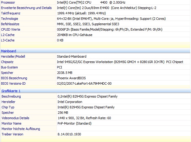

TECHNISCHES:
MSI hetis 945GZ-E (Hetis945) [steht beides auf dem gehäuse]
