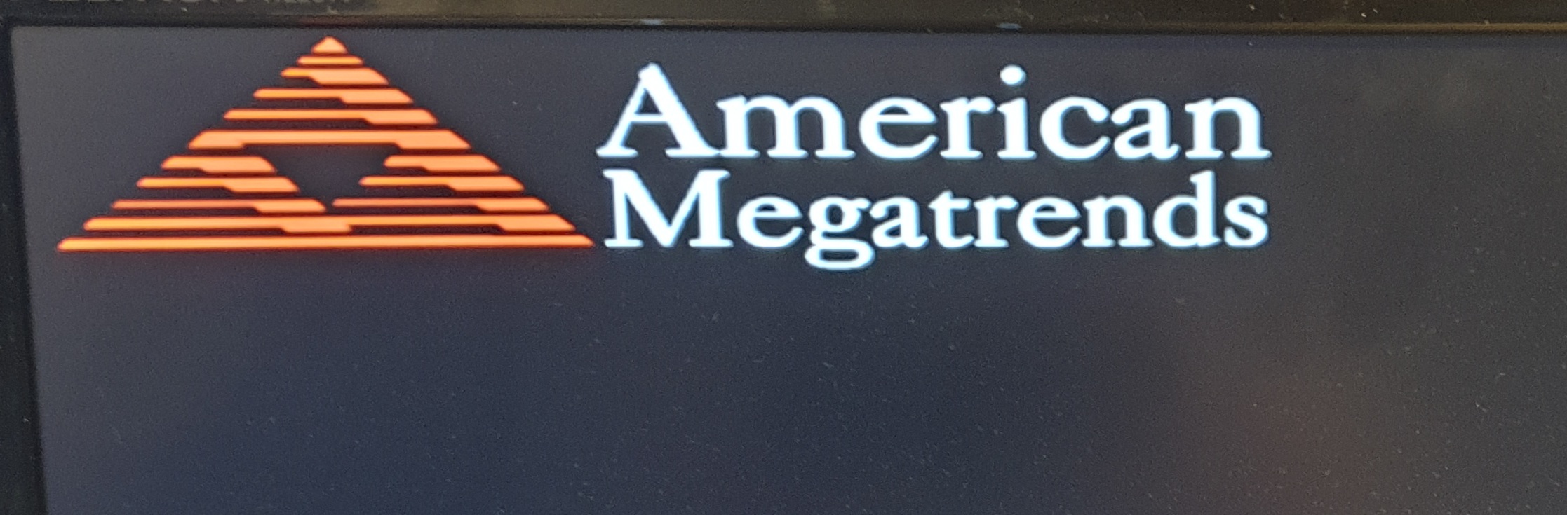

Ins BIOS kam ich nicht rein.
Der Rechner startete und oben in der linken Bildschirmecke tauchte dieses Logo auf. Mehr ist nicht passiert. Nur das Logo hat man gesehen auf dem Bildschirm.
Hab das Logo mit angehängt.
Das neue Board müsste in kürze wieder bei mir sein, dann versuch ich es nochmal.
Ok, dann hab ich dich falsch verstanden. Bzw auch ganz elegant in deinem ersten Post überlesen, dass du das "AMIBIOS Logo" sehen konntest.
Fällt mir gerade ein, könnte ne defekte Tastatur sowas auch bewirken das er da stehen bleibt? Ist ne PS2 Tastatur noch.
Jain, in der Regel hat es keine Auswirkungen, und ich kenne auch keine Tastenkombination die einen Systemstart unterbricht bevor man überhaupt die Möglichkeit hat ins UEFI zu kommen, oder die Bootreihenfolge zu ändern.
