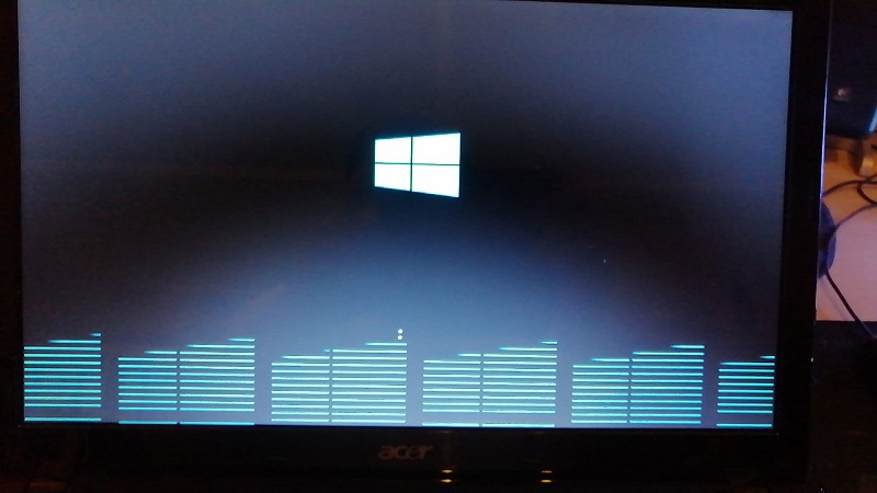

Reparatur Versuch dann mit einem WIN10 USB Stick versucht.
Allerdings kam ich da nicht weit mit, beim starten über den Stick hat er sich so aufgehangen :
Den Stick an einem anderen Rechner getestet und funktionierte ... also Stick als Ursache ausgeschlossen.

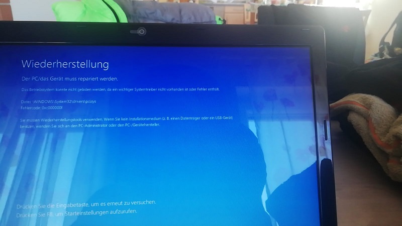

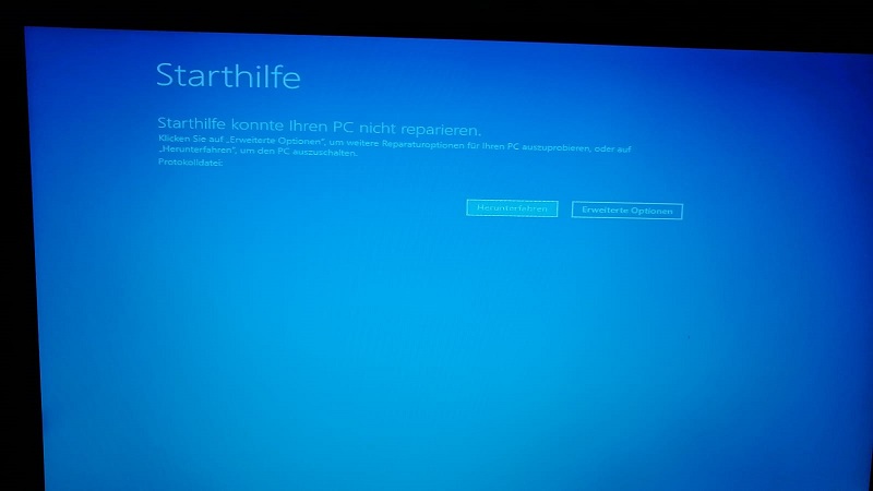

Somit dann eine WIN10 Install DVD erstellt. Damit konnte ich dann starten und kam zum Installationsmenü wo ich erstmal auf Reparieren gegangen bin.
Allerdings konnte/wollte er das nicht :

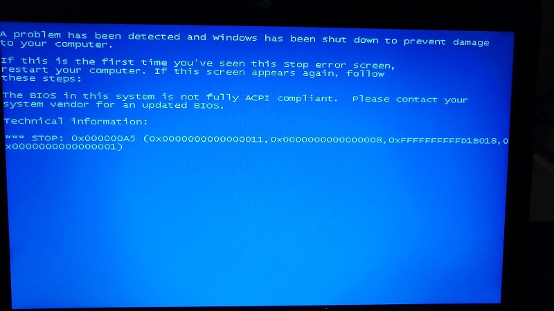

Dann zeigte mir das gute Laptop diesen Bluescreen :
Nach recherche mit google soll es also am Bios liegen ..... 🤔 vorher ist er doch mit dem Bios mit WIN 10 gelaufen ?

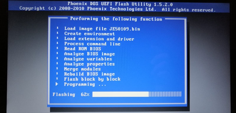

Also bin ich auf die Webseite von Acer und habe von dort das letzte (neuste) Bios für den Laptop geladen und es dann per USB Stick (DOS-Methode)
geupdatet :

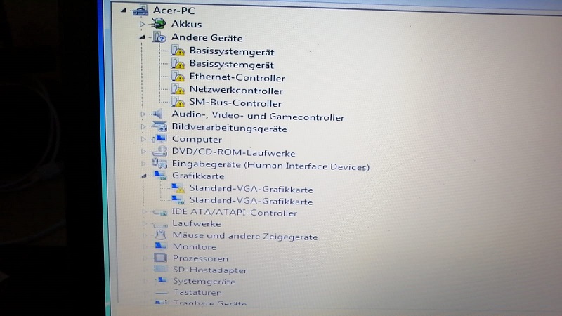

Was (für mich persönlich) ungewöhnlich war dass WIN7 einige Treiber nicht mit installiert hatte :

Das heist, alle Treiber wurden zwar installiert aber die Hardware war im Gerätemanager immer noch mit einem Ausrufezeichen versehen und
funktionierten auch nicht. Besonders ärgerlich da ich mit dem Laptop so keine Verbindung zum Internet herstellen konnte.
Also machte ich mich über Google auf die Suche nach "Universal Treiber". Fand schließlich einen Treiber von Broadcom (laut Acer im 5560G verbaut) und installierte ihn.
Ergebnis .... jetzt hatte das Teil wenigstens die WLAN Karte wohl erkannt. Der LAN Anschluss funktionierte immer noch nicht.

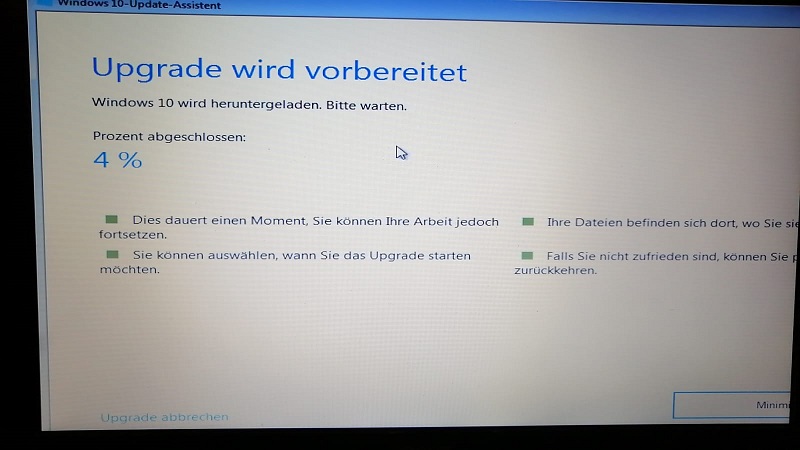

Na ja, also wird halt ein Upgrade auf WIN10 nun per WLAN durchgeführt :
Alles lief reibungslos durch.

Das BIOS habe ich schon direkt nach dem BIOS Update nochmals auf "Load Default Settings" gesetzt und daran hat sich nichts geändert.
das ist jetzt nichts ungewöhnliches bei win7, das war eher normal, da musste man Treiber immer Manuell nachinstallieren.
wenn es ein Win7 ohne SP1 ist, ist das nicht weiter verwunderlich, den die meisten Treiber brauchen mindestens das SP1 oder noch paar andere Win7 Updates.
