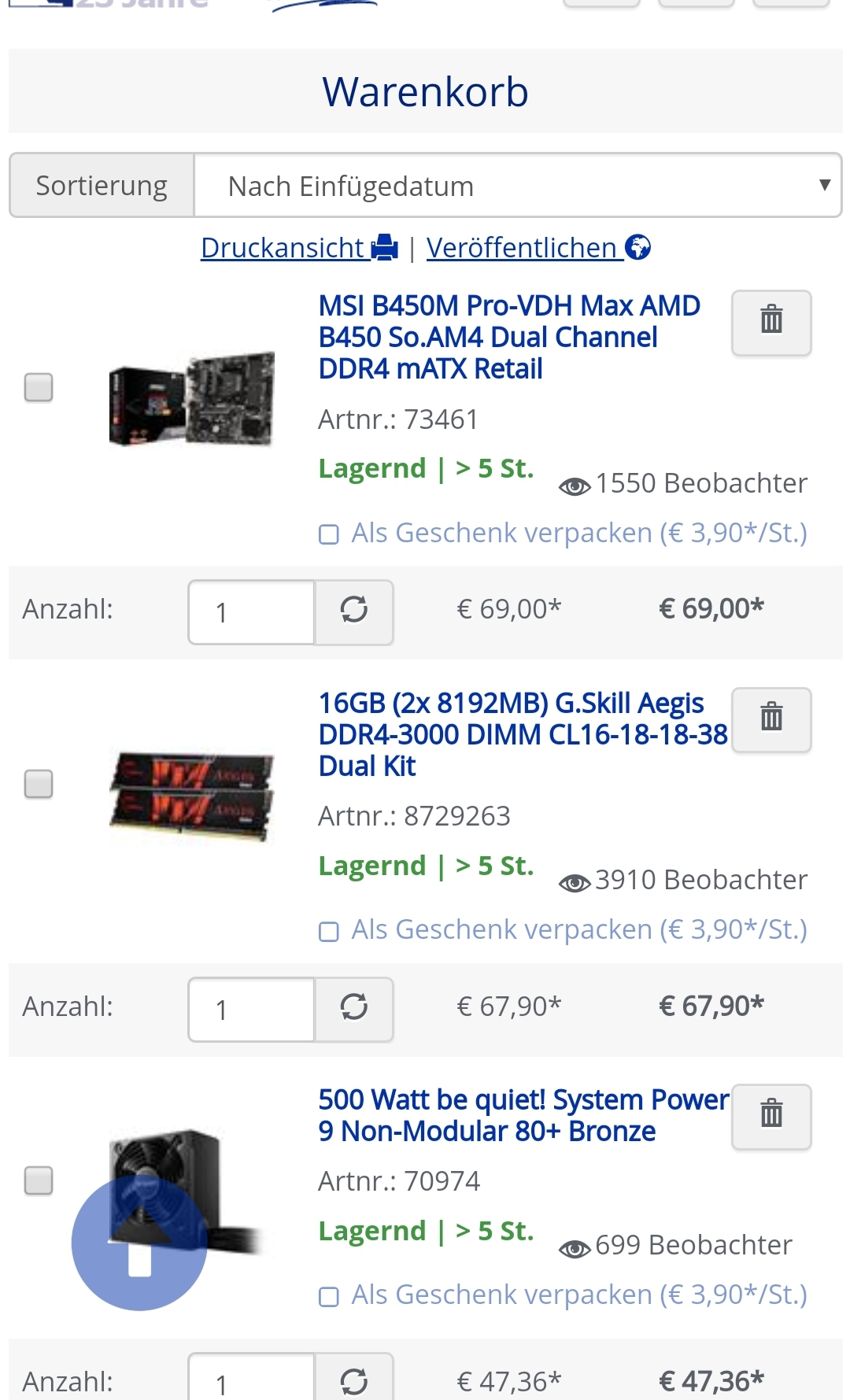

Kannst du mir sagen was der 2. Artikel im Warenkorb ist
Das ist der RAM/Arbeitsspeicher

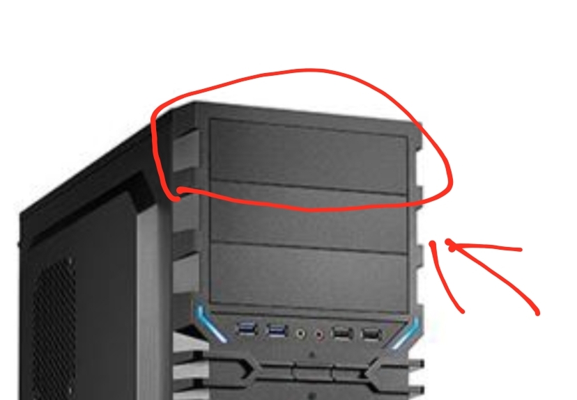

Weil habe halt noch eins da. Wie kann ich denn gucken ob das mit dem erwähntem kompatibel ist?? Oder anders Welche Voraussetzungen müsste der DVD Brenner den ich noch da habe haben um in das von dir ausgewählte Gehäuse zu passen??

Ein DVD Brenner muss halt nur ein SATA Anschluss besitzen, dann kannst es auch verwenden.
Ein Gehäuse braucht für den Brenner ein externen 5,25" Schacht

Passt Denn jeder Brenner in das Gehäuse das du mir empfohlen hast rein?? Oder gibt es da Unterschiede vom Abmaß?? Wie kann ich gucken ob mein Gehäuse mit einem Brenner kompatibel ist??

Es passt jeder 5,25" Brenner in das Gehäuse, also im Grunde jeder Brenner für PCs.
Wenn du vorn oben ein 5,25" Schacht hast, dann kannst du einen Brenner verbauen.
