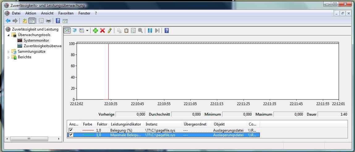

Und warum zeigt der hier auch "0" Null an?
Reggea Gandalf
Wenn die Auslagerungsdatei nicht genutzt wird, kann dort auch nichts angezeigt werden 😉

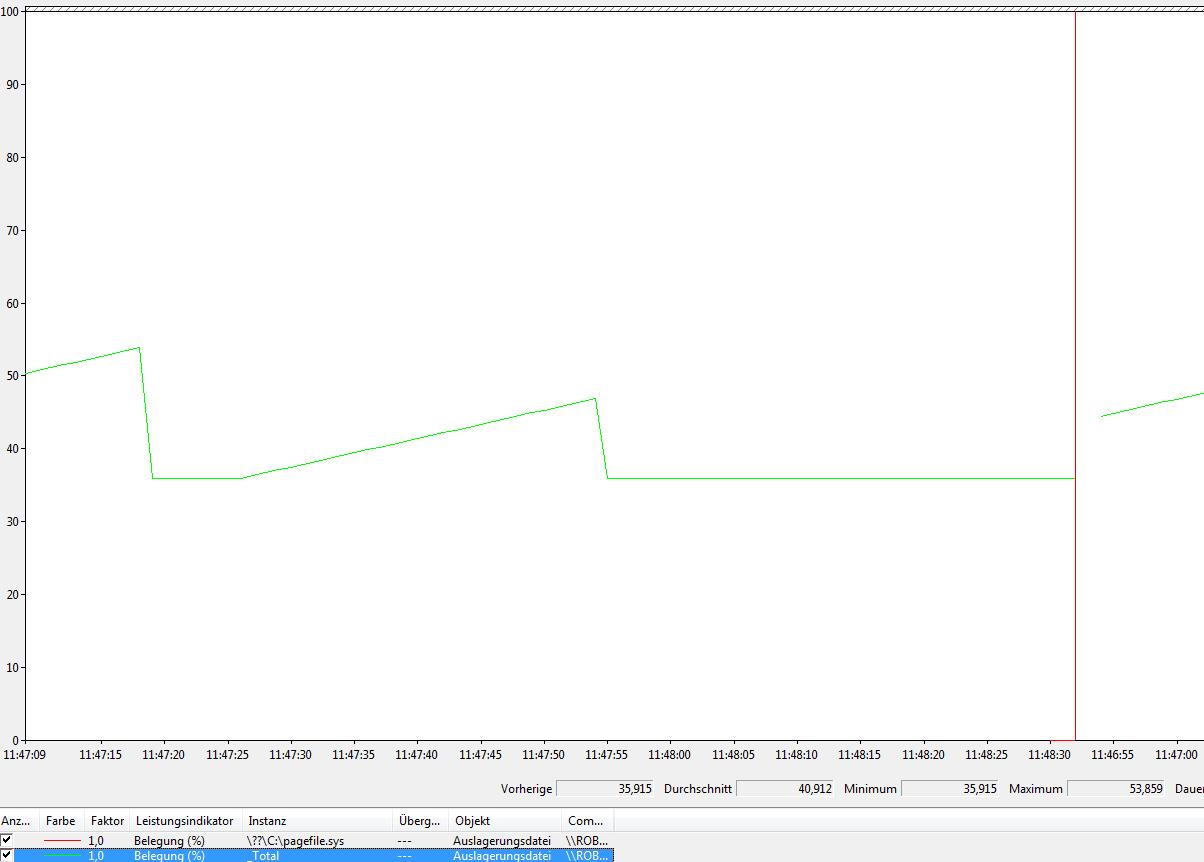

Das ist ja genau meine Frage. Weshalb zeigt der Systemmonitor "0" an und der Taskmanager, dass megrere GB an Auslagerungsdatei in Gebrauch sind
Robmain
ich habe jetzt ne 2. Kurve abgefrage, die Instanz auf "Total" gesetzt. Es handelt sich immer noch um die Auslagerungsdatei. nur weiss ich jetzt nicht, was er mir anzeigt.
