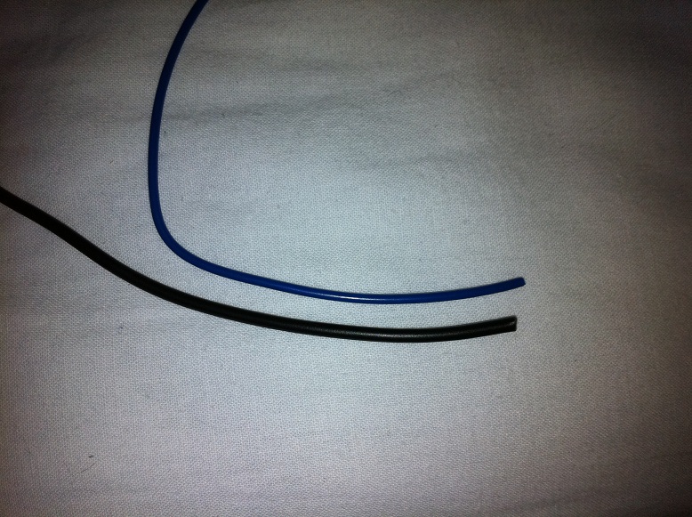

Habe heute erstmal neues Kabel gekauft 1,5mm²
dann halten die Schrumpfschläuche auch besser !!
(auf dem Bild oben 1mm² und unten 1,5mm²)

Ich habe welches mit 0,75mm²-Aderquerschnitt genommen. 1,5mm² würde ich dir nicht empfehlen.
@Fußmatten: Da kenne ich auch so einen Spezi. Aber der hat auch nen Kompost-grünen Golf 3 mit ner Frontschürze ausgestattet, bei der seit nem Jahr das Mesh fehlt. Mal davon abgesehn, dass der Wagen insgesamt hässlich wie die Nacht ausschaut.🙂
Naja ich schau mal ....
also für Netzteil also 24Pin und den 8Pin nehme ich es bestimmt
je nachdem wie es ausschaut und zu "verarbeiten" ist mach ich
damit weiter 😉

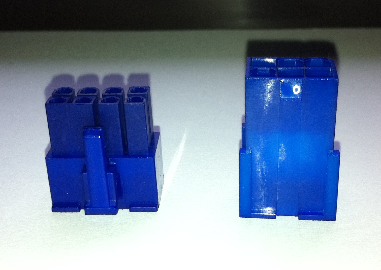

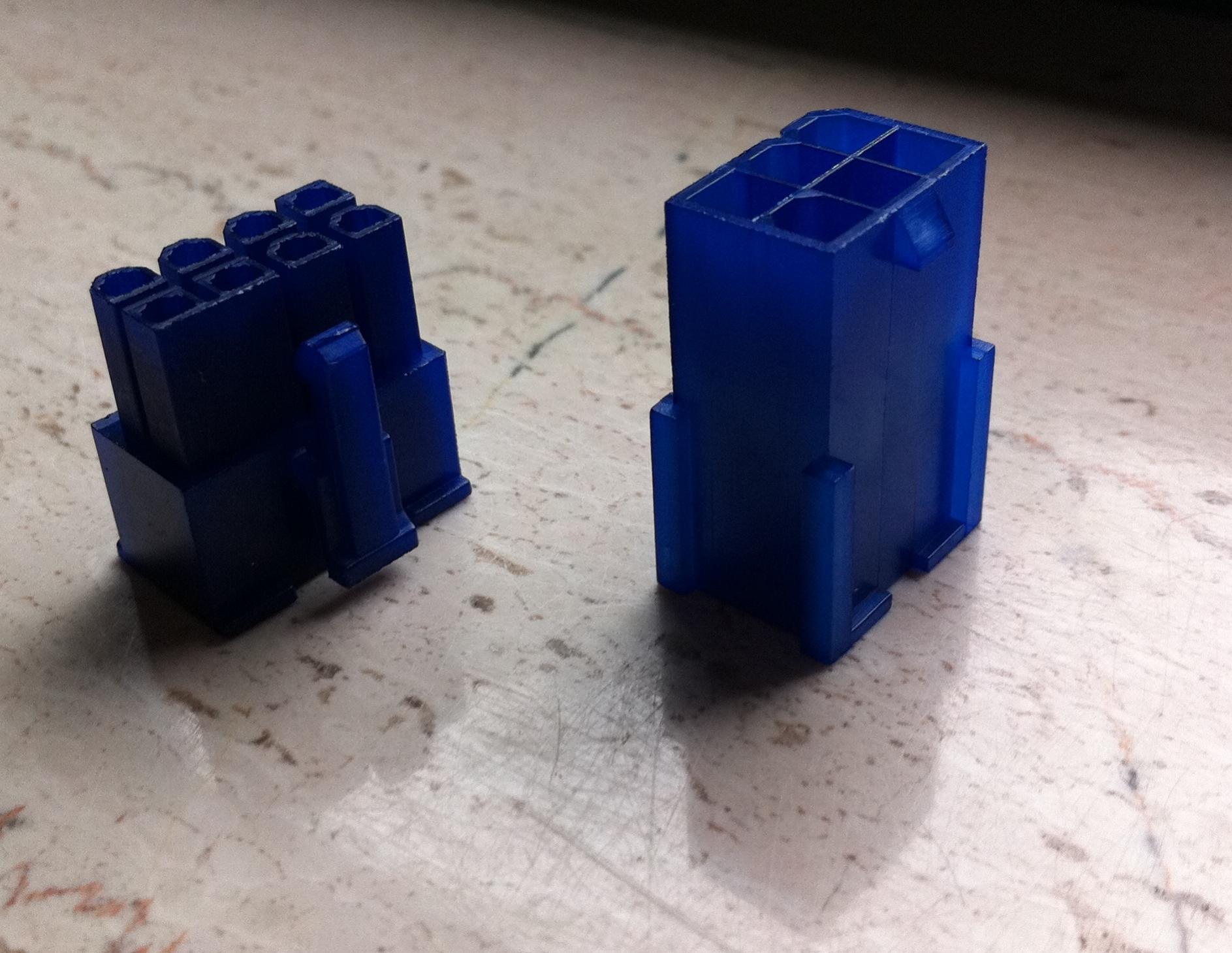

Halloo Leutz .....
nun ist mal wieder ein upgrade fertig ^^
Heute ist eine gaaaanz wichtige Sendung eingetroffen 😀
aber da ich kleinlich bin regen mich
auch schon wieder zwei sachen auf :fuchtel:
1. die qualli meiner Bilder
2. ein Stecker wieder aus der Reihe tanzt in sachen Farbe
__die 8Pin Stecker blau sind dunkler als die anderen 🙁
Naja dann heißt es wohl nun erstmal
Zimmer aufräumen ...... und dann anfangen mit sleeven :-D
Grüße
Christian
Bilder wie immer im Spoiler:
Spoiler:

Ohja...der Astra ist wohl ganz Schicker.🙂
1. Quali deiner Bilder geht iO.
2. kp
3. Ich rate dir nochmal vom 1,5er Kabel ab. Nimm das 1er.😉
total der Prollo .... aber 60PS 😀
1. bei Nahaufnahmen gehts einigermaßen
__aber bei entfernungen von ca. 1m ... total unscharf 🙁
2. Bild wird geladen ^^ (selbe Marke & beides blau UV)
3. ..... habe aber nun schon bei meiner alten Ausbildungsstätte
__15m bestellt 😕 ..... Wieso denn genau nicht? Schlecht zu verlegen
__oder zu dick für den sleeve?? ..... erläuter mal bitte 😕
4. ich habe das Problem bei 1mm² gehabt das der Schrumpfschlauch
__sich nicht richtig angeschmiegt hatte .... sprich "zu groß" für 1mm² ist 😕
Grüße

Ein gewisser Farbunterschied ist zu erkennen, aber das fällt hinterher nicht mehr auf, zumal die eine Farbe ja lediglich am Netzteil sitzt.
Du sprichst aber vom Aderquerschnitt und nicht vom Gesamtdurchmesser?
Bei 1,5mm² gehe ich davon aus, dass es sehr starr wird und deshalb schwer zu verlegen. Zudem könnte das Kabel selbst durchscheinen. 0,75mm² ist eigentlich die optimale Stärke. Aber du musst eben auch bedenken, dass der Schrumpfschlauch etwas über den Crimp gezogen werden muss. Damit hält das ganze dann bombig.
Guckst du hier: [KLICK]
Und das 2polige Stück vom Grafikkartenstecker ist nur mit 0,5mm² bestückt.

Achso. Ich dachte du hättest schon 1er.
ja aber das kann man ehr "reste" nennen ^^
hatte den Fehler gemacht und mir
mod/smart 18AWG 3m - orange
mod/smart 18AWG 3m - blau
besorgt ..... :hmm:
ich sage nur 3m => 2,99 Euro ..... *kopfschüttel*
werd mir dann einfach beim meinen
alten Ausbildungsgetrieb noch die beiden
Kabelvarianten holen.
Litzenquerschnitt: 0,75 & 1,0
sooo teuer ist Kabel ja auch nicht (1,5mm² / 50m = um 12 Euro)
dann werden die anderen ja um einiges günstiger ausfallen 😉
