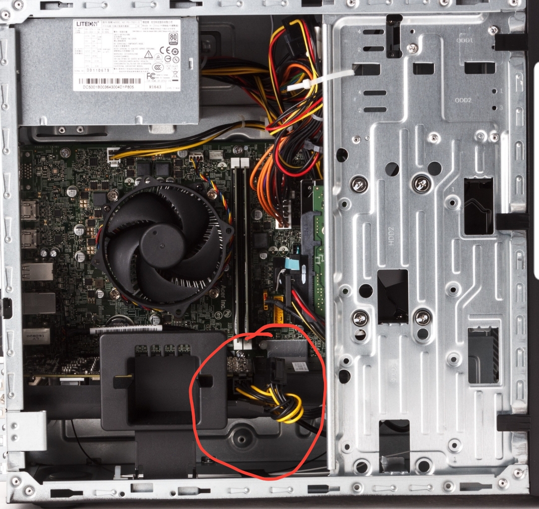

Wenn das Netzteil stark genug ist und 2x 6+2pin PCIe Stromstecker hat geht es.
Ob die Karte ins Gehäuse passt, da musst du nachmessen.
Ob die Karte sinnvoll ist, richtet sich nach der Auflösung deines Monitors und was du mit dem PC machen willst?

Fürs Netzteil musst du schon den PC öffnen und selbst nachsehen, welche Kabel das Netzteil so hat, denn Netzteil sind nun mal nicht Diagnose/Daten fähig, da kann man nichts auslesen.

Braucht ja nur die PC Seitenwand öffnen und gucken ob das Netzteil 2x 6+2pin PCIe Stromstecker hat oder nicht.
Unten in dem Kreis ist einer von den benötigten

Das hat @bisy doch schon gesagt. Es liegt zum einen an deinem Netzteil, welches genug Leistung und auch entsprechenden Anschlüße haben muß.
Und zum anderen muß die Karte auch in dein Gehäuse passen. Eine RTX2070 ist eine Gaming-Karte der gehobenen Klasse. Ist somit recht groß. Je nach Hersteller teilweise über 30 cm lang, entsprechend hoch und belegt auch zwei Slotts auf deinem Board.
Deine genutzte 1050ti dagegen ist weniger als halb so groß.
Ergo mußt du mal selber nachsehen ob das geht oder nicht.

Was so eine RTX 2070 an Strom verbraucht, kann man üblicherweise auf jeder Seite nachschlagen, wo diese Karte angeboten wird. Die Daten findet man dann in den "Detais". Aber die Karte wird so um die 220W +/- 30W alleine für sich verbrauchen. Dann kommt der Rest deines Systems noch dazu.
Üblicherweise nutzt man ein 500W Markennetzteil in Systemen wo solche Grakas wie 2070er RTX arbeiten.
Netzteil ist nicht gleich Netzteil und die angegebene Leistung (z.B. die erwähnten 500W) ist nicht gleich bei allen Netzteilen. Für gewöhnlich schaffen Markennetzteile ihre angegebene Leistung zu ereichen, die meisten der guten NTs sogar in Spitzen, die im übrigen in jeden Rechner vor kommen, auch über diesen Wert zu kommen.
Bei den "Billigheimern" , wie sie fast immer in Fertig-Systemen wie deines zu finden sind, schaut das anderst aus. Da werden die angegebenen Leistungen nur in Spitzen ereicht, aber nie dauerhaft. Außerdem fehlt es denen an notwendigen Schutzmechanismen die dein System bei einem Netzteildefekt vor dem Totalausfall schützen. Eigentlich sollten solche Netzteile sofor ausgetauscht werden weil sie tickende Zeitbomben sind.
Auch ist bei Netzteilen wichtig welche Leistung die 12V Schiene bereit halten kann. Diese sollte bei einem guten 500W NT schon über 20 Amper bei zwei 12V Leitungen, bzw. über 40 Amper bei einer 12V Leitung liegen, ansonsten sind Probleme im Betrieb wenn Leistung gebraucht wird vorhersehbar.
Offen gestanden, ich bezweifel zum einen, dass dein Gehäuse genug Platz bietet für eine RTX 2070 und zum anderen das dein Netzteil auch die nötige Leistung und Qualität besitzt um dein System dann ausreichend versorgen zu können.
Wird dann wahrscheinlich auf ein Umbau hinaus laufen, also neues Gehäuse und Netzteil für das Vorhaben mit der RTX 2070.
